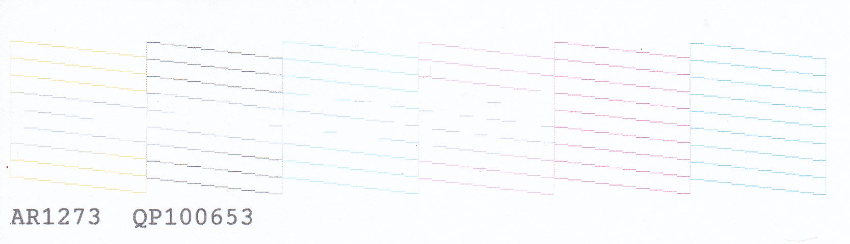

|    Сообщение #1393 Отправлено 09 апреля 2015 - 11:56   BalenS
Здравствуйте! Второй раз сталкиваюсь с такой проблемой. Думал разгерметизация, но решил уточнить, т.к. в теме похожего теста не нашел (мог проглядеть). Менял СНПЧ с рабочего принтера - ничего не изменилось. Снимал ПГ, легко продавил промывку - все дюзы пробиваются.

|    Сообщение #1394 Отправлено 09 апреля 2015 - 14:48   WWM
Ну тогда покажите, как стоят доноры СНПЧ относительно принтера.
|    Сообщение #1395 Отправлено 09 апреля 2015 - 14:52   BalenS
Сейчас фотика под руками нет. Банки стоят на столе на уровне принтера, СНПЧ прокачал, в воздушных отделениях чернил нет. Прокачиваю так: в картридже вытаскиваю силиконовую пробку, вставляю шприц и вытягиваю поршень, пока не пойдут по носику шприца чернила без воздуха (визуально без бульбашек), так же сразу определяется качество картриджа (в каком состоянии клапан и фильтр в картридже).
|    Сообщение #1396 Отправлено 09 апреля 2015 - 15:06   WWM
Просмотр сообщенияBalenS сказал:
Какую силиконовую пробку? И зачем? У Вас инструкция на СНПЧ есть?
Когда снимаете картриджи, в них есть чернила? Трубки шлейфа заполнены?
В картриджах должен быть воздух, они никогда не бывают заполненными под завязку.
Если где-то в линии не герметичность, то чернила не продвигаются на печать по шлейфу, тогда картриджи опустошаются потихоньку, так как подсос воздуха может быть.
|    Сообщение #1397 Отправлено 09 апреля 2015 - 15:21   BalenS
Картриджи заполнены примерно на 80%. В картридже (ColorWay) есть силиконовая пробка и силиконовый уплотнитель, куда собственно вставлены трубки. При такой прокачке, как я написал естественно чернила бегут по трубкам в картридж автоматически.
Но собственно почему задал здесь вопрос: менял СНПЧ с такого же принтера Epson 1410 (который отлично печатает) и результат не изменился. Это меня и озадачило. Сейчас попробую через ПЗК (сразу не сообразил (балбес)).
|    Сообщение #1398 Отправлено 09 апреля 2015 - 17:19   BalenS
Поставил новые ПЗК, результат тот же.
P.S.: 1,5-2 месяца назад такое же было на Epson P50. Но тогда клиенты не стали заморачиваться и купили L800.
|    Сообщение #1399 Отправлено 09 апреля 2015 - 18:14   WWM
Значит дело не в СНПЧ/ПЗК, а в ПГ. Вспоминайте и рассказывайте, что было такого нетривиального до того, как это случилось. Не может ни с того, ни с сего вдруг.
Например, стоял долго, засох, потом Вы сотню раз запустили штатную прочистку и вот результат. Так было?
|    Сообщение #1400 Отправлено 10 апреля 2015 - 08:18   BalenS
Принесли с такой проблемой. Снял ПГ, при промывке видно что жидкость проходит через все дюзы. Поставил обратно ПГ. Результат тот же. Чернила ColorWay светостойкие. Ночь простоял принтер, включил печать - тоже самое.
