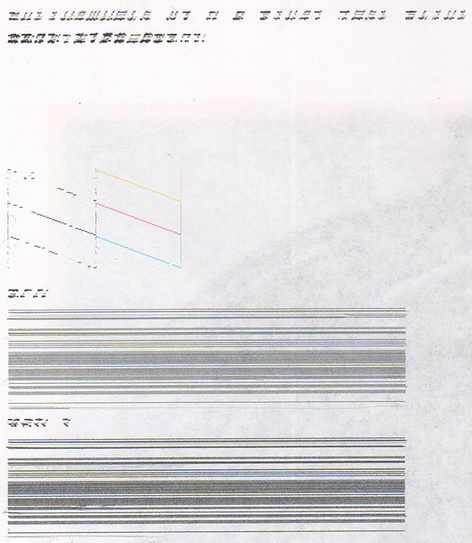

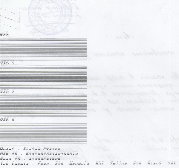

Имееться ПГ от CX4300. Черный цвет проблемный. Сегодня промывал своим стендом для промывки. Выклдываю тест до промывки и тест после промывки. Стоит ли промывать дальше. Промывал по времени 60 минут (+-)
Это тест до промывки
Прикрепленное изображение: 2 002.jpg
Этот тест после промывки
Прикрепленное изображение: 1 001.jpg
|    Сообщение #1402 Отправлено 11 июля 2015 - 21:23   WWM
Давайте угадаем суть.
Головка засохла на пигменте. Вы пытаетесь сейчас поставить на принтер водянку, но пигмент (собака :biggrin:) засох намертво и не отмывается. Правильно?
Ничего не выйдет, скорее всего.
На Вашем стенде промывка идет в одном направлении? Промывка выходит через дюзы?
Попробуйте залить горячей промывки на минут 10-15, потом обратный отсос. И так несколько раз.
Если улучшения не будет, то все, кырдык голове. А если будет, то можно продолжить. Только не спешить. Терпение.

|    Сообщение #1408 Отправлено 11 июля 2015 - 21:57   WWM
Это Вы уже типа сделали так?
|    Сообщение #1409 Отправлено 11 июля 2015 - 21:59   sanek943
в смысле??? ну до промывки результат и после промывки стендом. Есть ли улучшения. Просто на всем тесте не увидеть деталей, а здесь на буквах думаю можно заметить то, что профи умеют замечать))))
|    Сообщение #1410 Отправлено 11 июля 2015 - 22:08   WWM
Улучшение есть, только небольшое.
Может стоит аналогичную процедуру на стенде с подогретой промывкой сделать, если не хотите вручную?

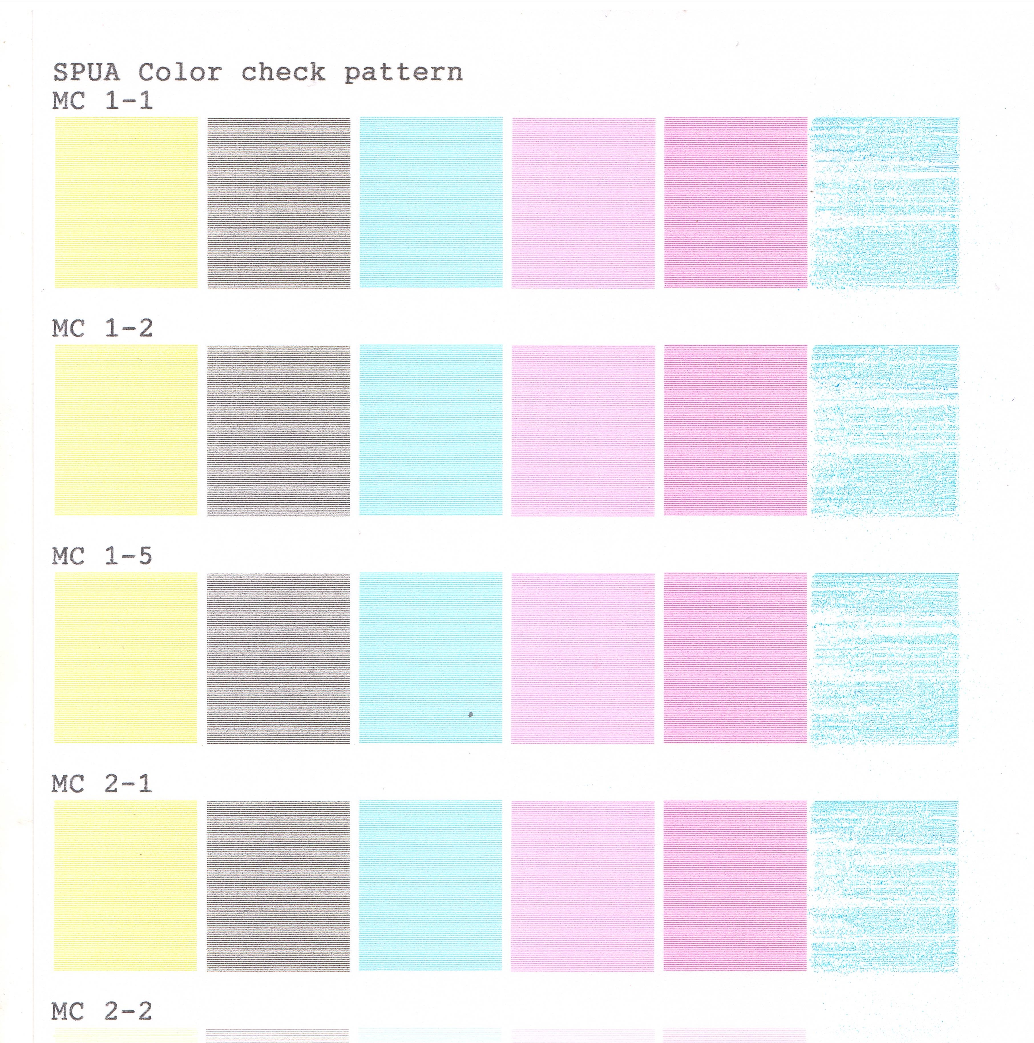

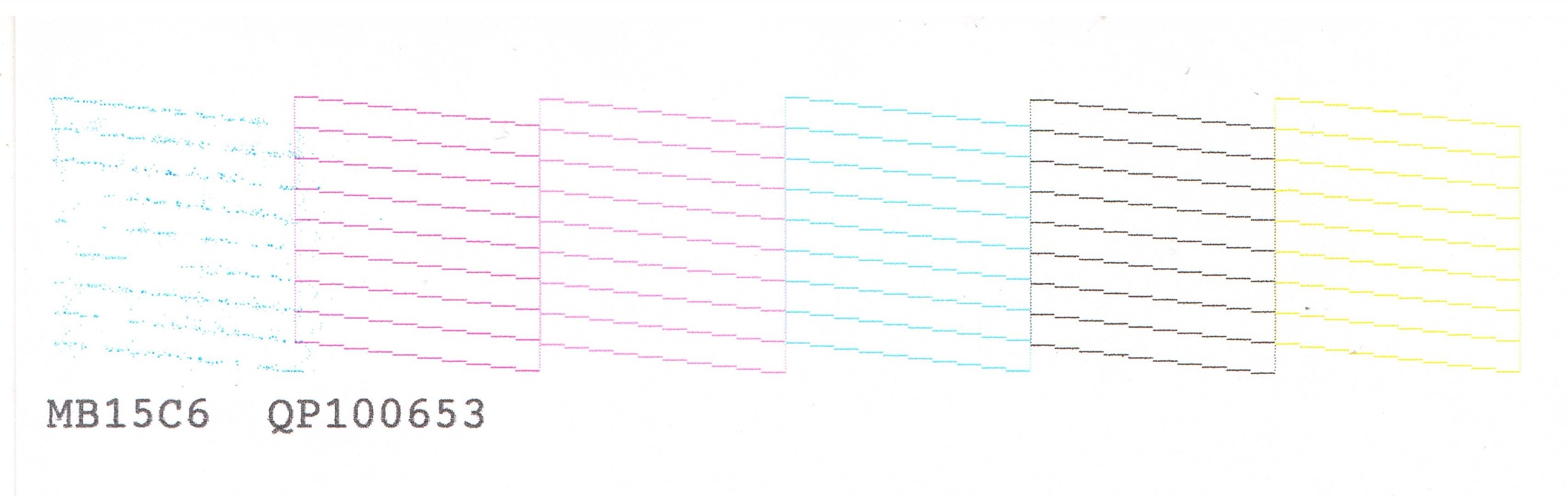

|    Сообщение #1420 Отправлено 28 октября 2015 - 09:36   Saber88
Здравствуйте! Очень нужна помощь уже не знаю, что делать. Есть принтер epson L800, печатает 1,5 года, печатаем регулярно в основном картинки и фотки, чернила исключительно водные, недавно началась проблема с синим цветом, сначала решалась многократной прочисткой дюз, потом прочистка не помогала, пробовал промыть ПГ без снятия(шприцом подкладывая салфетку; капая на промокашку оставляя на пару дней) сначала дистиллированной водой затем промывочной жидкостью, помогло немного, линии появились, но краска как бы разбрызгивает а не печатает четко, промывал снпч, запускал прочистку с дистиллированной водой вместо чернил сначала вода в бачке с синим цветом не уходила, после простоя стала уходить на ровне с другими, залил чернила и все равно ничего не помогло, главное проблема только с синим цветом остальные идеальные, прикладываю тест дюз и тест качества печати, что может быть подскажите, что можно еще сделать или ПГ под замену?Прикрепленное изображение: тест.JPGПрикрепленное изображение: тест2.JPG
