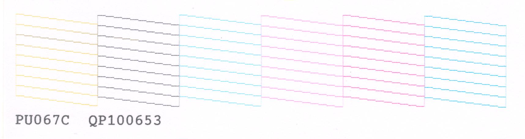

Подскажите что можно предпринять? Epson R290 СНПЧ IST, чернила InkTec. Каждое утро смешанные цвета, прочистка помогает, но на следующее утро та же картина.
Чернила в донорах (в воздушном отсеке) на нужном уровни (т.е. на минимуме).
Epson. Скан теста дюз.

-Илья-,
Где доноры стоят?
А вообще попахивает разгерметизацией. Черный в желтый залазит?
Где доноры стоят?
| Сообщение #1444 Отправлено 16 декабря 2015 - 14:43
Парковка чистая, доноры на одном уровне с принтером, желтый в черный и в черном немного желтого.
