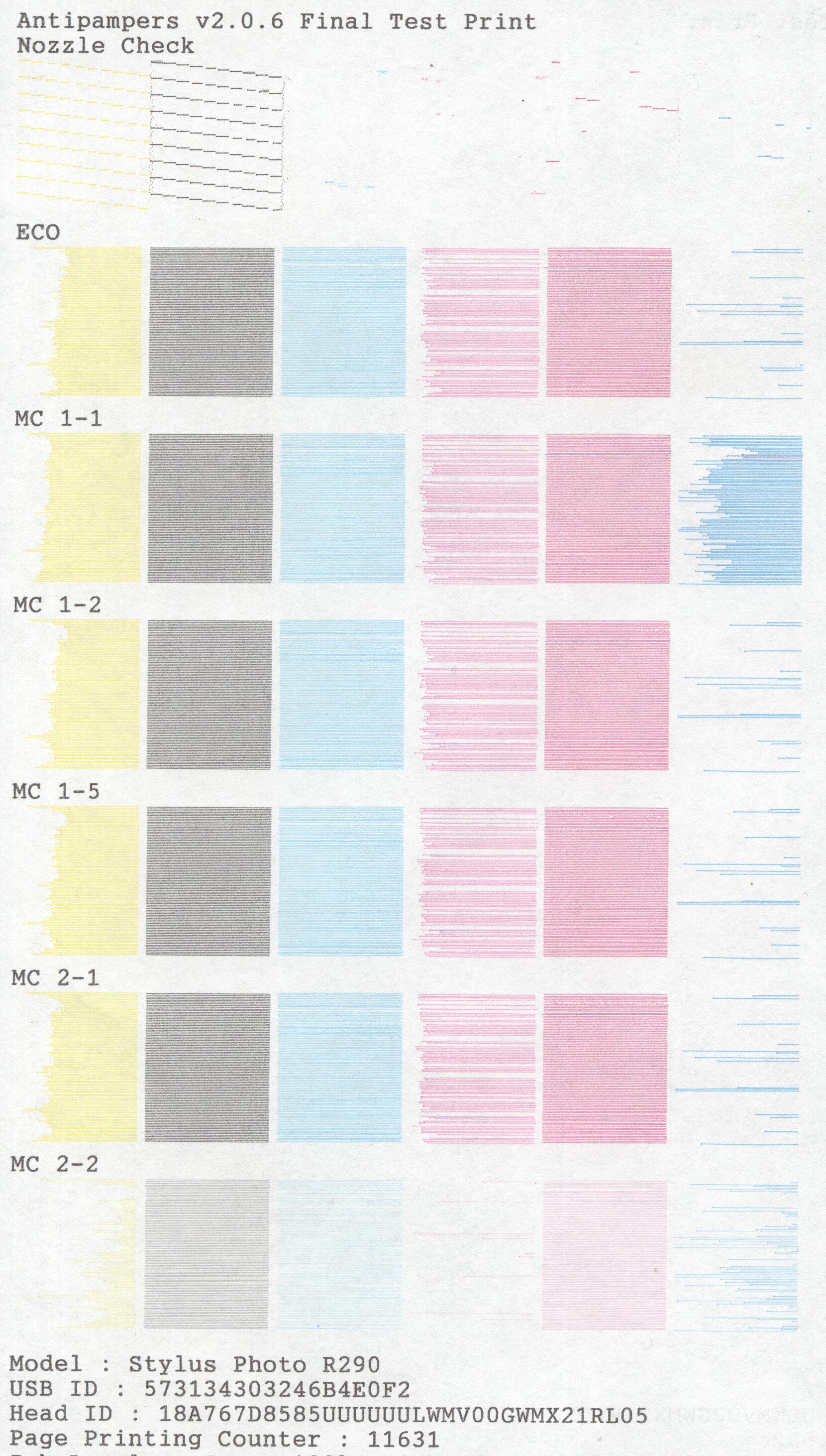

1. Принтер Epson R290;
2. Капсульная СНПЧ Resetters, доноры офис-6;
3. Чернила Inktec E0010.
Принтер стоял где-то пол года. Старые чернила были слиты, СНПЧ промыта. Головка промывалась ММ (шприцы на штуцеры и бутерброды).
Заправил новые чернила (совсем новые, купил, распечатал и залил).
В донорах воздушный канал пустой, сейчас стоят ниже уровня головки на 3-4 см.
Никак не могу восстановить печать. Нужна подсказка куда двигаться. Нужно отмачивать дальше? Балансировка? Или проблемы с головой?
Не понимаю почему на yellow и LM сначала квадратов пусто?
Почему на LC и M стандартный тест "по нулям", а на расширенном что-то имеем?
В режиме фото RPM на фотобумаге даже карточки получаются, троешные, но получаются.
Epson. Скан теста дюз.
| Сообщение #1481 Отправлено 27 января 2016 - 18:06
Epson R290, InkTec Е0010, капсулы, СБ-270 (планка с кнопкой), ОФИС-баночки.

| Сообщение #1496 Отправлено 27 января 2016 - 21:03
что куда и как ?
Так у aleks_ja на R290 принтере нету разгерметизации!! У него голодание!! Чернила не идут в ПГ, доноры низко.
Ну, поднимите глаза наверх, на первое сообщение на данной странице.

| Сообщение #1498 Отправлено 27 января 2016 - 21:15
WWM,
WWM, друг ( или подруга ) , я вижу что у него голодание .
И ещё я вижу то , что у него разгерметизация !
Или что это за тонкая линия голубого на пурпурном на каждом из тестов режимов печати ?
