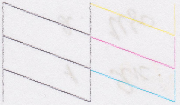

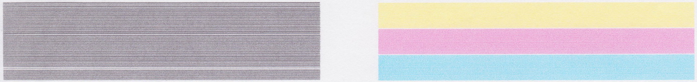

попробовал я сделать прочисток пару со шприцем на ПГ. После этого сделал две прочистки с чернилами и получил такой вот результат:
Описание проблемы начинается с 1323

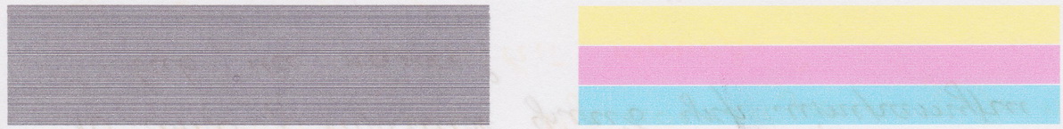

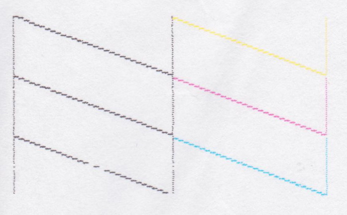

Вот что было до этой прочистки:
ММ использвал зеленый, и подогретый до градусов наверное 50-60
