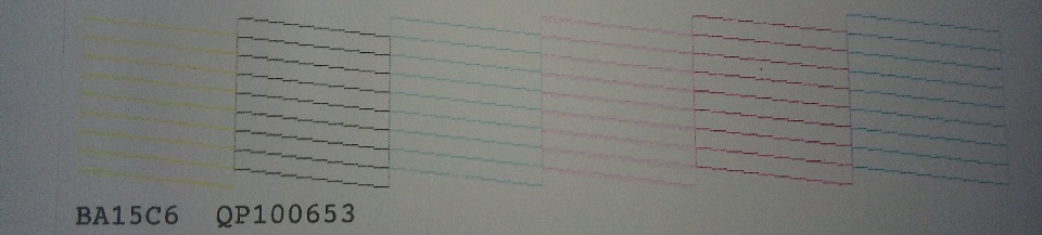

Epson. Скан теста дюз.

Всем доброго времени суток. Проблема такая. Принтер епсон т50, абсолютно новый. Лайт магента на тесте дюз все полоски какие то мутные или двойные. С утра тест идеальный, после печати хотя бы одной фотки начинает полосить, на тесте нечеткие полоски на LM, и даже на черном несколько есть. На следующий день с утра все нормально, до следующей печати. Стоит СНПЧ (китайский). чернила "Anycolor". Помогите, пожалуйста советом. В чем может быть проблема?

Чернила в унитаз . Менять на оригиналы от L800 . Есди объём печати небольшой , то СНПЧ снять , достаточно ПЗК .

Роман67, оригинальные чернила, при малом объёме печати ведут себя так же как и альтернатива. Так же густеют. А чернила сменить.. так это проще всего, бывает даже что помогает. И помогает не от того, что заменены чернила, а из за того, что систему промыли и перезаправили.
4ekales, хочешь чтобы грамотно подсказали, давай полную информацию.

Объем печати большой. чернила на старом 270, да и на многих других вели себя вроде адекватно. Проблема в том что у нас чернила все китайские. Оригинальные найти не вариант, как впрочем и СНПЧ. Оригинальные картриджи ставить тоже смысла нет, непомерно высокая себистоимость печати. А так информация вроде вся.
Приобретать L800 тоже как то накладно. разница в 120-130 уе. хотя даже в него потом придется заливать эти же чернила, за неимением в продаже других.
Сегодня слил чернила. залил с другой банки немного разбавив с очищающей жидкостью той же фирмы. На ночь сделал бутерброд. завтра посмотрим что будет
Повторюсь что заливал эти же чернила на 230-й, 270,290,рх660,1410 и многие другие НЕОДНОКРАТНО. Подобных проблем не возникало. Причем практически все уже видавшие виды. А тут абсолютно новый принтер и на тебе....
Не - а , ведут себя значительно лучше . Месяц простоя в квартире при +27 , включение , тест дюз идеален , дальнейшая печать так же без проблем .

А покупать их всё же придётся , так же как и пзк . Снимаете СНПЧ , ставите ПЗК с оригиналами от L800 и печатаете одну заправку картриджей , весь косоструй уйдёт , затем возвращаете на место СНПЧ , заправив её свежими чернилами и печатаете дальше .Кстати - принтер запускали на оригинальных (стартовых) картриджах , или сразу поставили СНПЧ ?

Да там даже не косоструй, а полоски мутные или двойные какие то.
Опять с утра тест нормальный, после печати начинает полосить и полоски на тесте мутнеют

Если сейчас я поставлю оригиналы и по их окончанию верну СНПЧ с нынешними чернилами, как думаете результат будет положительным?
Просто на самом деле нереально найти оригинальные чернила и ПЗК.
И просто интересно, почему же все таки эти же самые чернила,с одного бутыля, на других принтерах печатают отлично, да и у меня же другие цвета без нареканий?
А еще любопытно было бы узнать почему после ночного простоя тест идеальный, и парочка фоток выходит отлично, а потом все по новой?
| Сообщение #1357 Отправлено 02 февраля 2015 - 20:01
Однозначно ! Засора ещё нет , а оригинальные чернила - самая лучшая промывка !
