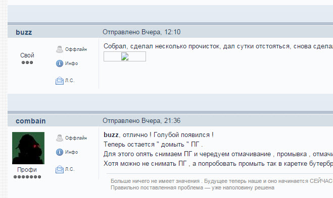

|    Сообщение #1321 Отправлено 22 января 2015 - 07:37   Nikolai67
Просмотр сообщенияbuzz сказал:
вот такая история
Почему я не вижу картинку?
  • Прикрепленное изображение: 2015-01-22_8-36-29.jpg
|    Сообщение #1322 Отправлено 22 января 2015 - 08:24   alexey35
У меня видно

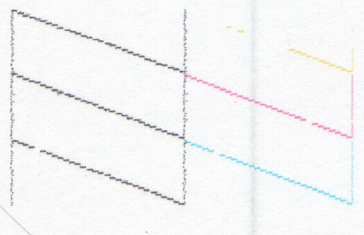

Привет всем. МФУ cx4300. Чернила WWM E73. СНПЧ. Доноры-мариотты. Установлены 2П капсулы.
Теперь суть вопроса. Купил я б/у мфу. Сделал несколько прочисток и вот он результат: три цвета в идеале, а черный походу жуткий косоструй. Делал я бутерброд четыре раза по 10 часов. Насаживал шприцы на ПГ и заливал в них зеленый ММ и делал прочистку раз 10-15. Но пока результата особо не вижу. Вот тест после последнего бутера)))
Прикрепленное изображение: дюзи1.jpg
Прикрепленное изображение: дюзи2.jpg
|    Сообщение #1324 Отправлено 23 января 2015 - 18:42   ЮХа
Начать-то нужно было с замены "чёрного". Тут даже 2П капсулы не помогают.
А реально, при покупке нужно было сделать тест дюз. Если все печатают - берём. Далее тупо и злобно удаляем чернила от доноров до этих долбаных 2П капсул и заливаем свежие. А если при покупном тесте дюзы не все печатают, то резко сбиваем цену. Вплоть до:"ладно, за пузырь пива вывезу" :biggrin:
|    Сообщение #1325 Отправлено 23 января 2015 - 18:51   rassvet
Это хорошо что у вас капсулы
Ну купили уже
А теперь спокойненько разберитесь с вашим приобретением:
Сливайте чернила
Заливайте в капсулы мм с нащатырем- если чернила были водные
Прочистка 20 минут , опять прочистка
Просто протрите голову
Положите на паралон по всей длине салфетку и пропитайте ее мм
Голову накатываете на салфетку- туда- сюда наверняка там грязи.....
И опять прочисточки
Результат сразу не прийдет наберитесь терпения

|    Сообщение #1329 Отправлено 24 января 2015 - 22:50   sanek943
В каком состоянии куплен принтер?
в рабочем состоянии без СНПЧ и без картриджей. В каретке просто "голая" ПГ. Я покдключил свою СНПЧ (ранее проверенную на исправную работу) и сделал 8 прочисток. Три цвета были в идеале, а черный чуть хуже чем можна увидеть на тесте (тест выше).
|    Сообщение #1330 Отправлено 25 января 2015 - 09:52   WWM
Как Вы знаете, что с ПГ все было в порядке, если не проверяли? Со слов предыдущего хозяина? Обычно именно так и случается. Сначала покупают "рабочий" принтер б/у, а потом приходят на форум и спрашивают, как его привести в рабочее состояние.
Чернила Е73 ну никак не могли попортить пейзаж. В Вашем случае просматривается причина такого теста дюз - это недомытая голова от пигмента, который был в ней ранее. Выход - пытаться мыть дальше. Например, клинером CL.10.
