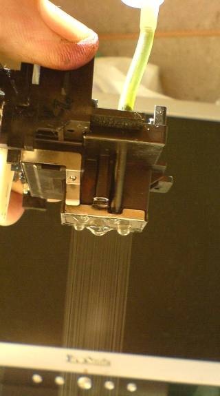

buzz, это так ( фото )
Сначала снимаем ПГ , отмачиваем , потом промываем обратным отсосом , затем проверяем дюзы дождиком .

При проверке ПГ дождиком , на шприц давить не сильно , только до образования " видимых струйк " как на фото .

combain, дождик идет из всех цветов и дюз, в т.ч. синего, но из желтого, который тест проходил без особых проблем, идет либо редкий дождик, либо еле-еле капли просачиваются, промывка при этом из шприца не уходит. В чем может быть причина? И, кстати, есть какой-либо способ вставить в разъем тонкий шлейф, который находится сзади каретки, не разбирая при этом половину принтера?)

combain, имею в виду дождик при прогоне промывки шприцом на снятой ПГ. Он может пойти всеми дюзами, а может просто еле-еле капать. Причем, проблема на желтом цвете, который начал печатать после восстановления даже раньше черного, с синим в этом плане проблем нет. Обратной прокачкой yellow уже пробовал, в.т.ч. и с горячей промывкой.

Если он может пойти ровным дождиком , то значить то , что все дюзы чисты .
Значит сушите ПГ , потом собирайте всё обратно , заполняйте всю систему чернилами ( имея в виду снпч ) , делайте 2-4 прочистки , и смотрите , что вышло .

combain, вот в этом-то и есть вся парадоксальность ситуации: полежала она у меня в баночке с промывкой, дождик всем штуцерам сделал - все классно. Потом через несколько часов беру, снова делаю дождик, а желтый либо дождит, но слабо, либо еле капает большой каплей, при этом усилие на поршень шприца прилагаю не такое уж и маленькое. Как будто где-то засор гуляет туда-сюда, вот только хрен поймешь его где. И на обратный отсос в этом случае промывка не очень-то спешит прокачиваться в шприц.

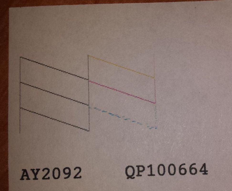

Собрал, сделал несколько прочисток, дал сутки отстояться, снова сделал прочистку и отпечатал тест. Теперь на нем вот такая история)
| Сообщение #1320 Отправлено 21 января 2015 - 19:36
buzz, отлично ! Голубой появился !
Теперь остается " домыть " ПГ .
Для этого опять снимаем ПГ и чередуем отмачивание , промывка , отмачивание , промывка и тест дождик .
Хотя можно не снимать ПГ , а попробовать промыть так в каретке бутербродом или шприцем с промывкой ( это наиболее деликатный вариант )
