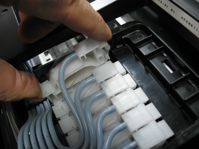

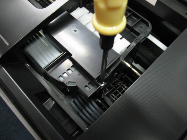

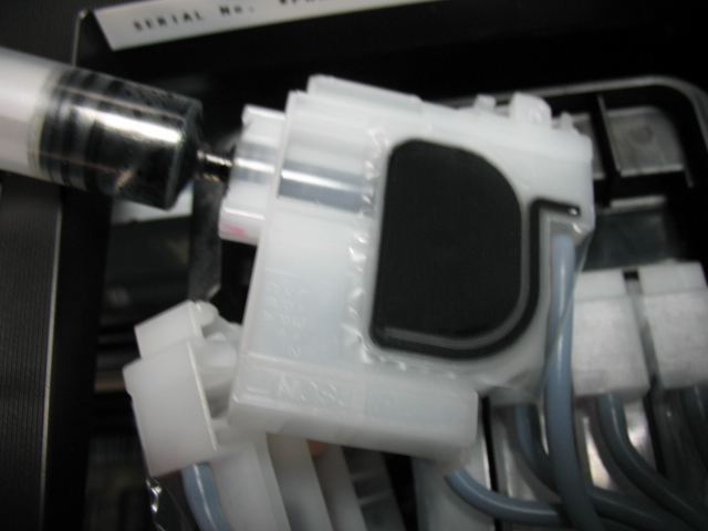

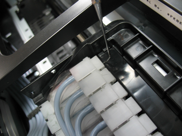

Здравствуйте, хотела бы описать свою проблему, у меня принтер Эпсон Л800, в эксплуатации уже год, пол года стоял без дела, сперва печатала оригинальными красками Эпсон, после начала печатать китайкой без id, отпечатала где то 100 листов и у меня начал печатать в зелено- серый цвет, делала прочистку 4 раза, но всё равно нет результата, фото дюз не показывает пурпурный цвет. Что делать?
| Сообщение #1293 Отправлено 16 января 2015 - 13:43

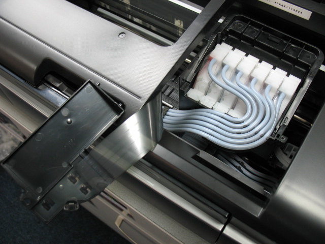

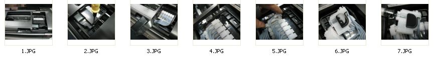

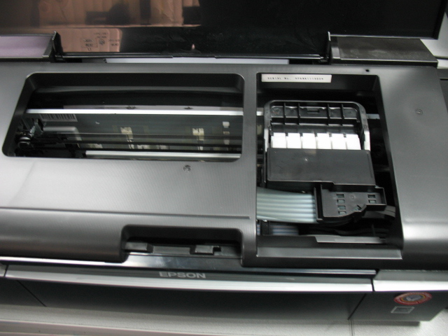

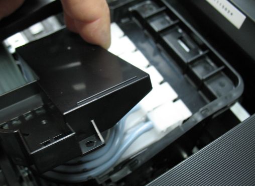

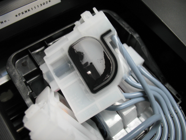

Что делать?
Снять демпфер, заполнить чернилами. Схему действий прилагаем.
| Сообщение #1295 Отправлено 16 января 2015 - 14:25
Ну можно сохранить у себя и смотреть в любом масштабе.
Ладно, сейчас крупнее сделаем.
Так лучше?
По пятой картинке: у кого пальцы толстые, не сможет достать до защелки, поэтому показано нечто другое. Блондинкам с маникюром легче.
Так лучше?
После полугодового простоя принтер продолжал печатать без проблем?
Прочистки делали простые или усиленные?
