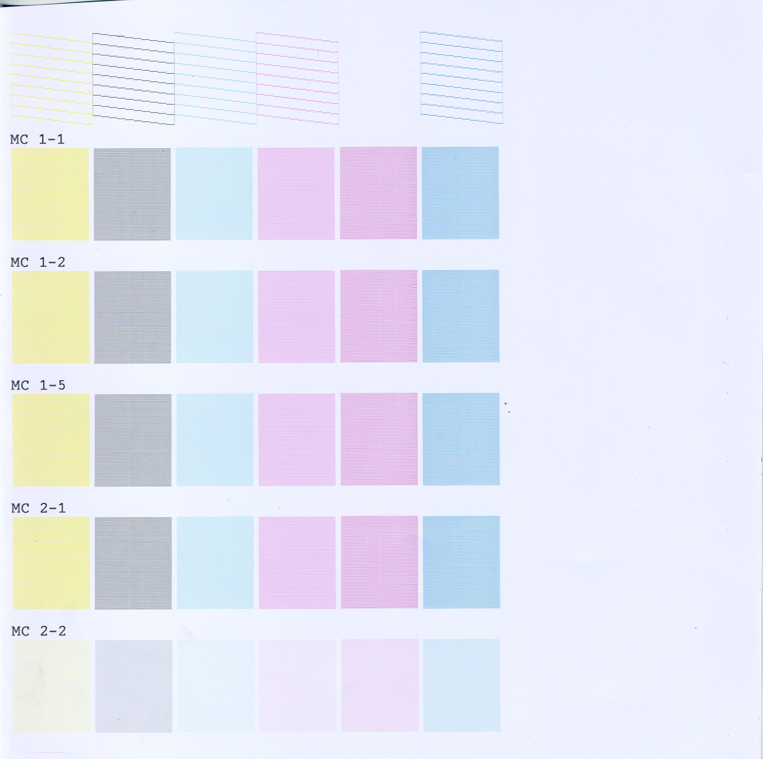

| Сообщение #1672 Отправлено 15 сентября 2018 - 12:54
Здравствуйте! Писал о своей проблеме в ФПВ, но ответа не дождался. Нашем профильную тему про сканы теста дюз и пишу теперь сюда. Принтер R295 с засохшим каналом Мадженты отмачивал бутербродами и прочистками с Ммускулом. Сменил СНПЧ и залил новые чернила ОСP. Тест режимов печати всегда такой.
Обычно если нет дюз, то и нет плашек на режимах печати?
Подскажите куда копать и стоит ли вообще заниматься этой головкой
| Сообщение #1673 Отправлено 17 сентября 2018 - 07:47
А с чернилами М все в порядке?
Довольно странная ситуация.
| Сообщение #1674 Отправлено 17 сентября 2018 - 08:08
Маджента, как и остальные пять цветов, свежекупленные OCP и залитые в новую СНПЧ
| Сообщение #1675 Отправлено 17 сентября 2018 - 11:25
свежекупленные OCP
Это еще ничего не значит.
Нет других чернил, чтобы проверить? Оригинального картриджа
| Сообщение #1676 Отправлено 17 сентября 2018 - 12:01
есть Инктек 10-й серии, попробую с ними и выложу скан. Оригинальные картриджи тоже есть, но они ровесники принтера, десять лет в коробке лежали

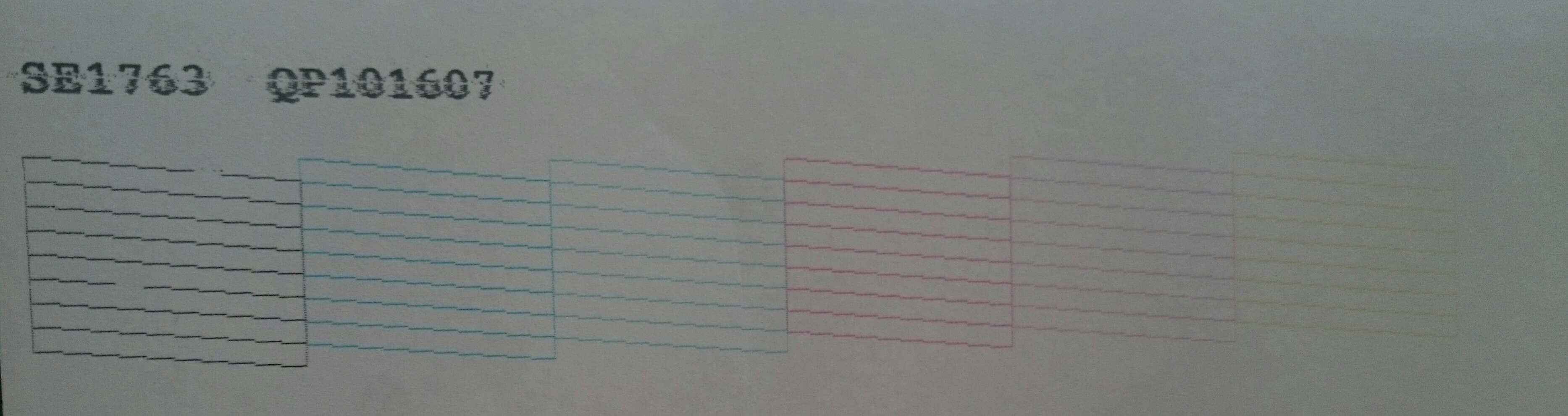

| Сообщение #1679 Отправлено 20 ноября 2018 - 14:17
Добрый день всем!
Принтер не печатает половину теста дюз.
Принтер без СНПЧ, с ПЗК, модель Epson WorkForce Pro WF-4640.
Чернила Moorim, пигмент. Печатаю на обычной бумаге схемы, графики в тексте и простенькие картинки, момента снижения качества не заметил, т.к. картинки простые, и когда он перестал печатать половину теста,
тоже точно не знаю, давно уже такой тест, ни на что не влияло и не заморачивались, сейчас стал полосить немного, наверно из-за плохого желтого и 1 пропуска на синем цвете. Прочистки штатные не помогают от
полошения, наверно нужно попробовать другие чернила.
Отчего может выдавать такой половинный тест (первый желтый там есть, но слишком слабый)? Помогите, специалисты!

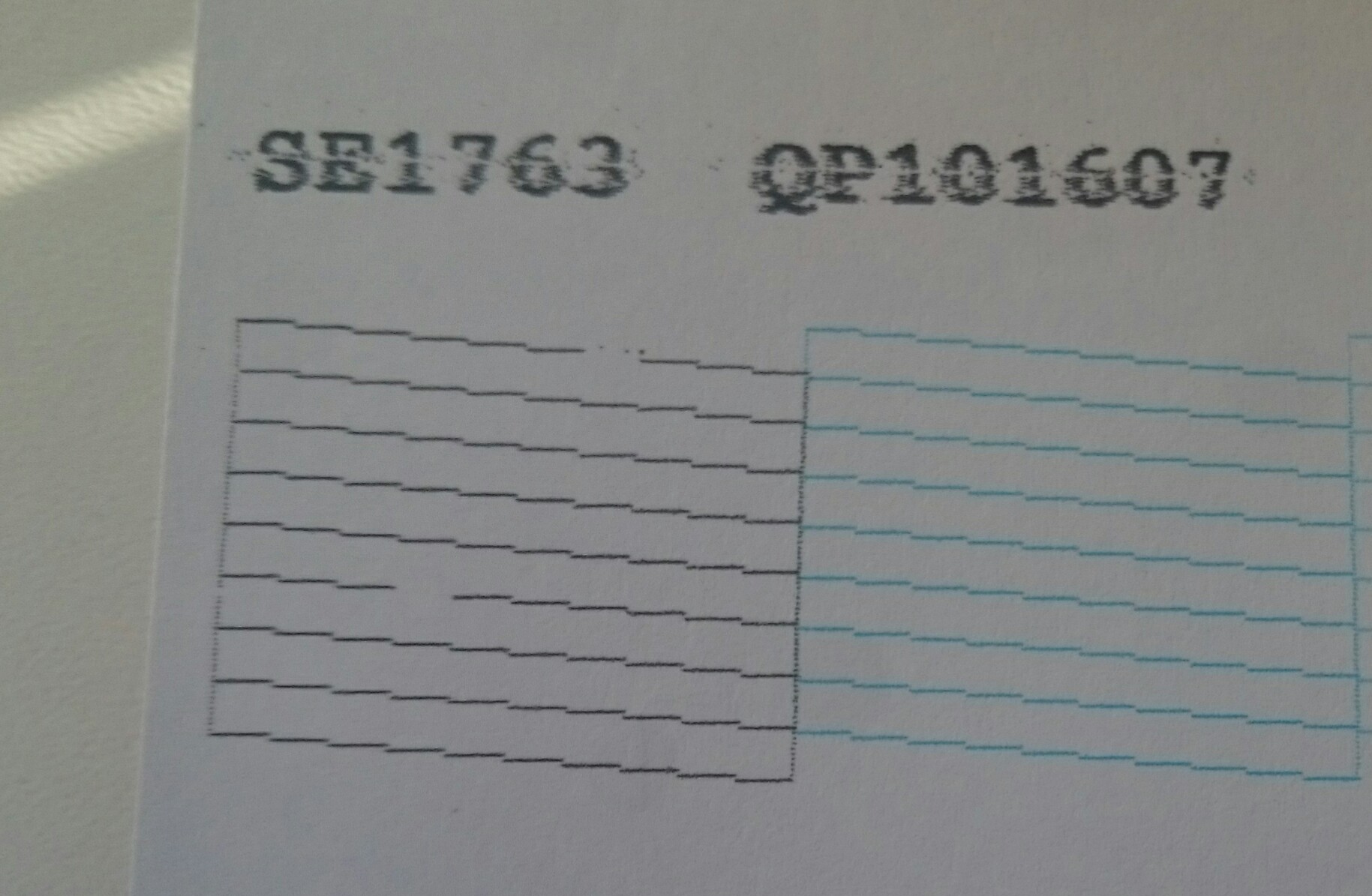

| Сообщение #1680 Отправлено 19 апреля 2019 - 05:45
Всем привет. Борюсь с такой проблемой. Принтер R340. Чернила Ink Mate, шел набор: цветные водянка черный пигмент. Промывку ПГ делал и со снятием и с бутером. Результат по дюзам улучшился, было хуже, но вот надпись печатается так же. Пока думаю поменять пигмент на водянку. Поможет ли? Или дело не в чернилах
