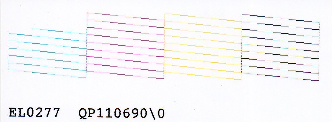

Epson. Скан теста дюз.

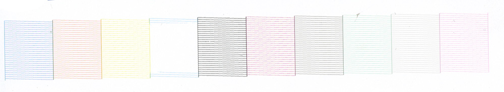

| Сообщение #944 Отправлено 20 июля 2012 - 11:32
после замены демпферов проблемы с лайт цианом, менял демперы местами результат 0, шприцем через голову промывка идёт на ура. прочистки не помогают, принтер простоял уже 3 дня (на случай завоздушивания ПГ).

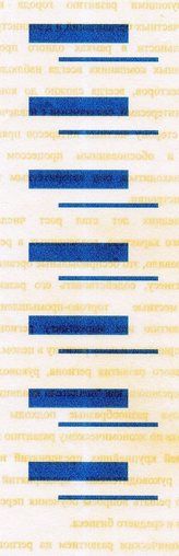

| Сообщение #945 Отправлено 05 ноября 2012 - 15:37
Просьба очень срочно. Подскажите пожалуйста в чем проблема, печатаю флаеры напечатал около 600 листо А4 полноцветных и началось полосить, я сделал прочистку, решил проверить тест дюз, нажал на печать он захватил лист, вроде уже собрался печатать. но замигали кнопки бумага и чернила, такое происходит только при попытке печати теста дюз, а флаеры продолжает печатать нормально

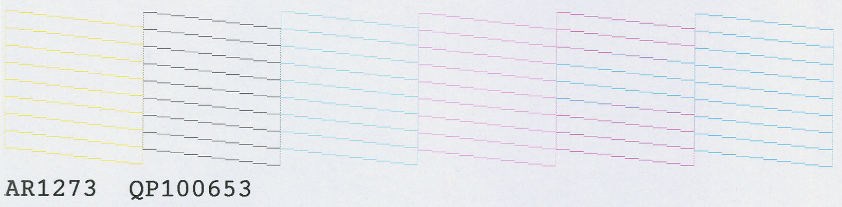

| Сообщение #958 Отправлено 14 декабря 2012 - 14:43
Здравствуйте! Имеется принтер epson 1410. СНПЧ Inktec, чернила Inko. Несколько месяцев назад началось смешение циана с маджентой. Думал проблемы с балансировкой, произвёл балансировку согласно рекомендациям, но с каждым днём проблема усугублялась. Если вначале смешению подверглись несколько дюз, то сейчас их почти третья часть. Пробовал оригинальные картриджы, результат тот же. Капу мыл, поролон на который заезжает голова стирал, бутерброды ставил. После нескольких прочисток дюзы восстанавливаются, но буквально через час всё становится как и прежде. Спец из областного центра сказал, что воздушит ПГ и это неизлечимо. Тест дюз прилагается. Прошу помощи, заранее благодарен.
| Сообщение #960 Отправлено 14 декабря 2012 - 15:14
Жаль конечно, всего ведь ничего напечатал - 1500 страниц. И гарантия как назло закончилась недавно.
