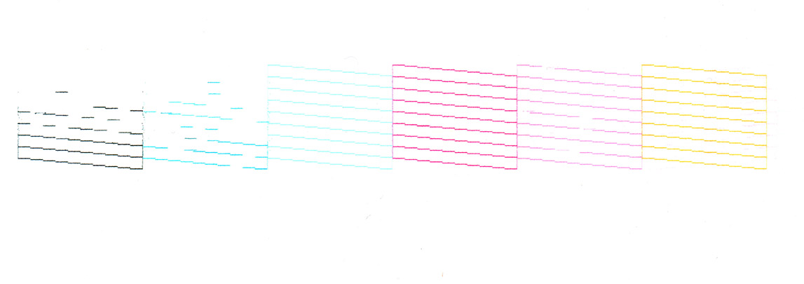

Попробовал сделать тест BRS_print. У моего r220 вместо печати он почему-то вызывает недержание - начинает просто протаскивать бумагу, даже если задание отменить, все равно протащит всю бумагу, что в лотке есть.
| Сообщение #988 Отправлено 27 июня 2013 - 09:06
Попробуйте чередовать горячий бутерброд с горячей же промывкой, 2-3 цикла.

Добрый день, уважаемые специалисты! Как никогда нуждаюсь в вашей помощи. На тесте дюз видно, что дюзы светло-розового цвета идут неровной лесенкой. При печати очень сильно полосит. Дюзы есть все, и полосатость, видимо, именно из-за сдвига этих полосочек. Подскажите: что можно с эти сделать? В чём проблема?
| Сообщение #991 Отправлено 16 июля 2013 - 05:56
Люди, становится всё хуже и хуже, появляются уже по три полосочки, смещённые в один горизонтальный отрезок... Помогите, пожалуйста!

Epson R220
Перезаправляемые картриджы, чернила Ink-Mate
Появилась проблема с light magenta.
После прочисток (холодных, горячих), бутербродов, прокачки шприцем, снятии и отмачивании головы ситуация не улучшилась - добавилась двоящаяся черная и пылящая желтая дюза:
PS Из мистеровмускулов с нашатырем и изопропилом одновременно нашелся только синий Clin для стекол.

Здравствуйте!
Нужно оживить принтер:
- Epson Stylus R220
- Без СПНЧ, просто картриджи - родные Epson.
- Печать теста на обычной бумаге.
- Проблема начала появляться постепенно: сначала одна-две полоски черного цвета пропадали и появлялись в тесте, интересно, что прочистка дюз (родной утилитой) не давала никаких результатов, полоски, похоже, появлялись и исчезали сами. Под полосками имею ввиду исправную печать теста.
- На принтере нет никаких ошибок, все светодиоды зеленые.
Подскажите, пожалуйста, как можно восстановить исправную печать принтера?

| Сообщение #995 Отправлено 27 июля 2013 - 19:19
Очевидно, лучшим решением будет покупка нового принтера. Еще есть вариант замены ПГ или промывки старой.
R220 давно вышли в тираж. Но если изначально принтер кушал оригинальные чернила, то трабл не мог появиться.

| Сообщение #996 Отправлено 27 июля 2013 - 20:26
Да, пару раз ставил неоригинальные чернила, потом решил, что нужно пользоваться оригинальными.
Обращаю внимание, что в тесте текст вообще не пропечатался. Если печатать в режиме максимального качества, то текст и все остальное есть, но с полосами, а текст "пылит".
В итоге, как я понял, можно попробовать промыть печатующую головку? Если не сложно киньте ссылку или опишите в двух словах как это сделать на R220.
Спасибо.

| Сообщение #997 Отправлено 27 июля 2013 - 22:04
Нашел, FAQ, почитал про бутерброд и шприцы, остались вопросы:
1. При промывке с использованием шприцов без поршней, наполненных промывочной жидкостью на каком месте держать головку? Обязательно ли ее снимать?
2. ПО промывочым жидкостям, как я понял подходит Мистер мускул и Дося, а Кслит Бэнг засоряет, это так?
3. На сколько жидкой/густой должна быть промывочная жидкость?

Пришла из Китая новая (а может и не новая, но на поверхности ПГ следов от капы нет, чистая, не считая капель консервирующей жидкости)ПГ для R220. Проверил на оригинальных картриджах - за сутки так и не "открылись" несколько дюз, две дюзы "слипшиеся". Так понимаю, я "попал"? Открывать диспут?
| Сообщение #1000 Отправлено 04 сентября 2013 - 16:43
Не надо. Если бы Вы купили фирменную запчасть, то можно было бы о пообсуждать.
И не фатально пока. Погодите чуть. Может все дюзы проклюнутся. Кроме того, при неаккуратной установке, вполне вероятно, что дюзы были чем-то залеплены.
