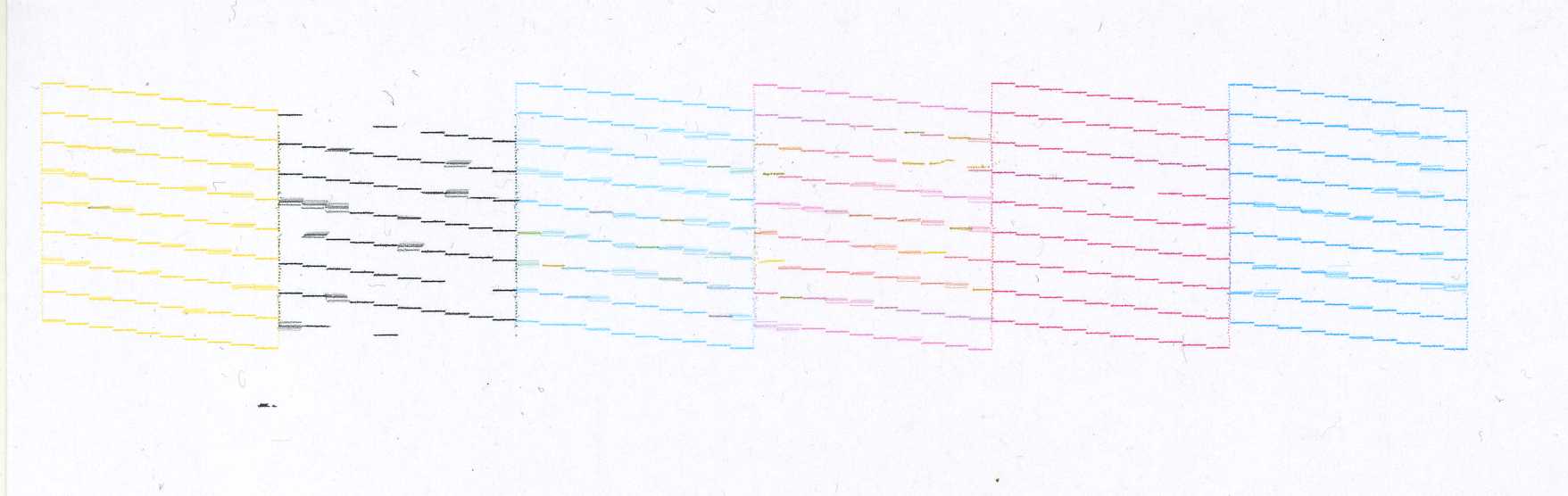

| Сообщение #1002 Отправлено 06 сентября 2013 - 12:22
Ну вроде как все дюзы разосрались.
А на Cyan две пары дюз так пока и не "разлиплись".
Попробовал печатать текст (черным естественно) - буквы печатаются нечетко, края все в "бахроме".
Решил все-таки прописать ID новой головки, после чего черный запечатал нормально.
PS Оказывается у меня ID старой головки тоже не был прописан! Мне ее давным-давно еще по гарантии меняли.

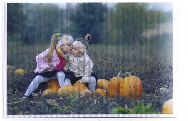

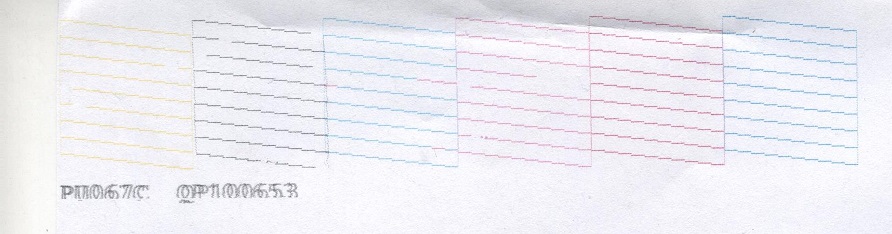

Здравствуйте уважаемые Гуру. Прошу совета: принтер Epson Р50, стоит СНПЧ на 2-х полостных капсулах доноры LUX, чернила DCTec DC6-T50 (свежие, выпуск лето 2013). Тест дюз на фотобумаге PrintPro 150 g/m прилагаю
Проблема в том что при печати в режиме фото четко видно полошение. Печать производилась с ACDSee на глянцефой фотобумаге PrintPro 150 g/m. В драйвере выбиралл разные типы бумаги, glossy, ultra glossy, mate, результат везде одинаков (видно полошение) Пример
Подскажите нормальный ли тест дюз по Вашему мнению? И если тест в норме то что по Вашему может быть причиной полосатости отпечатка? С уважением Василий.

| Сообщение #1008 Отправлено 24 сентября 2013 - 10:53
печатайте в режиме RPM, а не ФОТО. Полошение не так будет заметно.
| Сообщение #1009 Отправлено 24 сентября 2013 - 11:04
Совершенно правильный совет. Но напомню, что при исправном принтере и качественных чернилах полосатости отпечатка в режиме фото визуально не должно наблюдаться с расстояния наилучшего видения (примерно, четыре диагонали отпечатка) . Только при увеличении возможна заметность растра.
По штатному тесту полосы определить невозможно. Например, по причине малого расхода чернил.
| Сообщение #1010 Отправлено 24 сентября 2013 - 12:13
В основном так и печатаю в режиме RPM, просто решив напечатать в режиме фото, пришел в недоумение почему полосатость?
Поделитесь мнением о тесте дюз, можно ли при таком тесте предположить что принтер исправен? И второй вопрос, можно ли считать чернила DCTec DC6-T50 (свежие, выпуск лето 2013) качественными?
| Сообщение #1011 Отправлено 24 сентября 2013 - 12:39
Если чернила в фирменной упаковке производителя, то можно считать. Признаком фирменной упаковки является (в основном) фольгирование горлышка бутылки. Если просто пробка ПЭТ - перерозлив со всеми вытекающими последствиями.
Далее (в стотысячный раз): при печати теста вполне достаточно объёма чернил, которые находятся в капилярах ПГ. Что происходит при реальной печати (насколько быстро успевают подаваться чернила из внешних ёмкостей) никому не известно. Более того, никому не известно, насколько проходимы штатные фильтры ПГ и фильтры картриджей.
Короче: слишком много переменных, чтобы сделать вывод о причинах полос при режиме "фото".
А по штатному тесту можно однозначно только сказать, что все дюзы работоспособны. Можно, при определённом опыте, узнать есть ли т.н. косоструй. И всё!
Кстати, штатный тест производитель принтера придумал для проверки при использовании оригинальных расходных материалов при штатном использовании принтера. Никаких "эс-эн-пэ-че" и бодяги не предусматривалось.

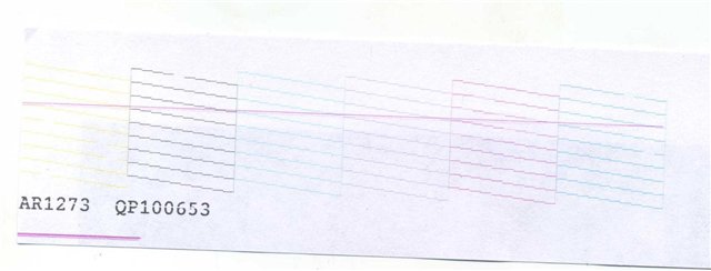

| Сообщение #1015 Отправлено 23 октября 2013 - 20:24
Двоится черный, остальные относительно нормально. Фото печатает, текс двоится.
Самое первое сообщение в этой теме, как раз как у меня. но все ссылки на решение уже дохлые.
Поэтому поднимаю вопрос, что делат?
Принтер R290. Стоит СНПЧ IST, чернила инктек.
Менялась лента энкодера, стоит от R270. Может в этом проблема.
Подскажите пожалуйста, все мозги сломал
| Сообщение #1018 Отправлено 19 декабря 2013 - 16:59
Смерть приходит всегда неожиданно. Очевидно и к этому принтеру подкралась. Вечно жить нельзя
Хотя можно попробовать помыть ПГ, штатные фильтры, заменить чернила, удалить токопроводящие мостики в шлейфе… А может проще купить новый принтер?
| Сообщение #1019 Отправлено 20 декабря 2013 - 08:32
ЮХа, зачем вы в каждом 2-м посте рекомендуете купить новый принтер? Закрадываются подозрения ...
MICHEL1977, где-то короткое замыкание у вас. Либо в шлейфе который идет в каретку, либо на самой ПГ. Лучше всего снять шлейф, каретку, ПГ, все это тщательно промыть (ПГ только обтереть аккуратно) и еще более тщательно просушить. Не торопиться!
Прозвоните шлейф, если есть возможность замените его.
| Сообщение #1020 Отправлено 20 декабря 2013 - 11:53
Miklucho, Спасибо , шлеф в порядке (перекидывал другую головку) попробую промыть...
