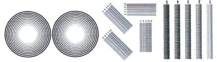

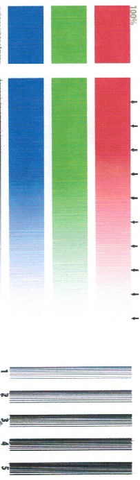

Здравствуйте! Возникла проблема с печатью, хотелось бы услышать советы более опытных людей.
МФУ Epson PX720WD. Полосит один цвет. Чистил OCP RSL, оставлял на сутки с периодическим запуском очистки. Не поменялось, к сожалению, ничего. Также была сдела калибровка, но результата не было. :(
Используются ПЗК и краска OCP.
Изображения проблемы
Штатный тест:
http://picsee.net/20...89011d.jpg.html
Расширенный тест:
http://picsee.net/20...8c98f4.jpg.html
Буду признателен за советы по решению проблемы.

| Сообщение #1046 Отправлено 21 января 2014 - 16:50
чего ж калибровать...ежели косоструй на лайтциане-сами посмотрите...хвалёные ОСР.

| Сообщение #1048 Отправлено 21 января 2014 - 17:11
Спасибо! Попробую заменить лайт циан на оригинал. По поводу ПЗК - картриджи новые, из коробки. Но и на старых было тоже самое. Причем, косоструй одинаковый с точностью до линии.
| Сообщение #1049 Отправлено 21 января 2014 - 18:12
А это проблема более серьёзная. И она касается печатающей головки. Радикально - заменить. Для исследователей - попытаться размочить промывками наросты в дюзах.
| Сообщение #1053 Отправлено 21 января 2014 - 18:35
А разве есть эпсоны, где картридж и ПГ одно целое?
Всё очень индивидуально. Я мог бы рассказать историю (три дня назад) успешного решения проблемы с неожиданной "кривой печатью" на принтере R270, но, боюсь, что это никому не будет интересно. Да и скучно.
То-есть, если отпечатки и до, после промывок (не радикальных, но все-таки) остались абсолютно одинаковыми, как со скана, то можно и не пробовать картриджи, а сразу искать голову?

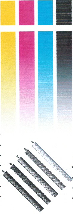

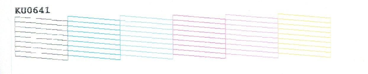

| Сообщение #1056 Отправлено 12 февраля 2014 - 15:27
Уважаемые господа! Прошу дельного совета как помочь прочистить дюзы печатающей головки с одним проблемным цветом.
Epson R300. Простоял полтора года с тремя сухими картриджами. Решил реанимировать. Несмотря на изначально печальную картину при проверке дюз.
Купил литр промывочной жидкости Inktec и перезаправляемые картриджи Bursten Nano 2.
Прогнал через картриджи уже 300 мл. жидкости печатая различные цветные тесты и каждый цвет в отдельности. Лил жидкость в капу. Пробовал делать "бутерброд". Но без опыта мог это делать не правильно.
В конечном итоге все цвета восстановились кроме чёрного. Бьюсь с ним уже неделю, но две-три дюзы никак не хотят пропечатываться. Чем можно помочь? Поделитесь действенным но по возможности максимально безопасным методом. Есть вопрос к бутерброду т.к. мне кажется что на этом принтере его полноценно не получается сделать, т.к. каретка при смене картриджей приподнимается над капой. Нужно просто делать "толстый" бутерброд? Цветные тесты печатаю с СНЧП. Чернила Inktec. Есть ли смысл купить оригинальный чёрный картридж?
P.S. Если есть кто-нибудь в Москве кто мог бы взяться помочь, был бы рад и физической помощи.
