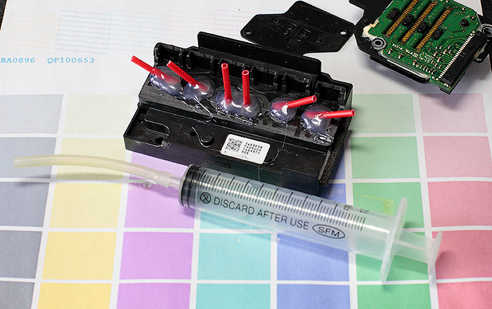

Вопрос по промывке головки шприцем через штуцера. Во-первых: какая технология?
Где-то пишут что нужно промывайку только туда давить и ни в коем случае не обратно. Где-то, что туда-обратно надо погонять
Сколько миллилитров вкачивать? Сколько раз? С интервалом каким-то или подряд?
И ещё: Если проблема только с одним цветом, промывать через штуцер только этого проблемного цвета или все нужно?
|    Сообщение #1065 Отправлено 13 февраля 2014 - 11:29   ЮХа
ИМХО (по Эпсону): чернила в ПГ поступают через чернилозаборные иглы. Именно на них одеваются картриджи или капсулы. Под чернилозаборными иглами установлены штатные фильтры - сетки. Задача фильтров не пропустить в капиляры ПГ частицы мусора, превышающие размер дюзы - отверстия, через которое валетает капля чернил. Всё логично, если применяются оригинальные чернила. Что же происходит с системой, когда дюзы засоряются? Очевидно, внутри капиляров образуется некоторые включения (сгустки, шлам…) которые не в состоянии пройти сквозь дюзу при естественном разрежении, создаваемом пъезонасосами. Если это включение сопле… гелеобразное, то создавая избыточное давление "туда" мы можем продавить соплю серез дюзу. Если это включение твёрдое, то мы можем заткнуть дюзу насмерть.
Что будет, если мы будем создавать давление "обратно"? Очевидно, при гелеобразном инородном теле имеется шанс растворить его. А если тело твёрдое - вытащить его из дюзы внутрь капиляров. Сквозь сетку фильтра оно не пройдет и будет плавать в системе ПГ до следующего затыка.
Отчего образуются твёрдые включения? Очевидно, из-за дшёвых чернил, когда в качестве разбавителя концентрата применяется обычная водопроводная вода. Можно попробовать средство для удаления накипи. :spiteful:/>
Лично применял промывку под давлением. Результаты чаще положительные, чем отрицательные. При условии, что соблюдается разумность и чистота. Современные ПГ позволяют отделить блок чернилозаборных игл от ПГ и промыть штатные фильтры отдельно.
Вчера, кстати, соорудил для пробы вот такую штуку - ремонтный блок чернилозаборных игл с удалёнными штатными фильтрами для более лёгкого создания давления. Крайне рекомендую использовать новые шприцы с резиновым поршнем. У них лёгкий ход и можно более тонко чувствовать сопротивление давлению
  • Прикрепленное изображение: dus.jpg

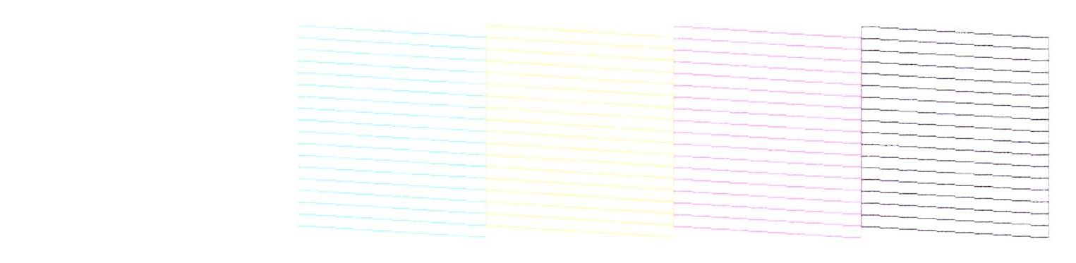

|    Сообщение #1066 Отправлено 01 марта 2014 - 18:57   sanches36
Приобрел сегодня Canon XP-600. Подключил, картриджи оригинальные. Фото печатает отлично. Но задумал распечатать текст и вылез чистый лист.Провел тест дюз и офигел. Черного пигмента нет. В уровне чернил он виден и расходуется. Что делать?
  • Прикрепленное изображение: img001.jpg
EPSON XP-600
|    Сообщение #1067 Отправлено 01 марта 2014 - 20:24   Nikolai67
Ремонтировать по гарантии, а лучше сдать.
|    Сообщение #1068 Отправлено 01 марта 2014 - 21:18   sanches36
Что, совсем плохо? После трех прочисток черный появился. После включения через час, половина дюз пропало. Уровень чернил по программе printhelp 26% пигмента осталось.
EPSON XP-600
|    Сообщение #1069 Отправлено 02 марта 2014 - 06:43   Nikolai67
Если для вас это не совсем плохо, то оставляйте.
|    Сообщение #1070 Отправлено 02 марта 2014 - 06:55   sanches36
Не, это совсем плохо. Только вот если обменять в магазине на другой такой же. Обменяют? На нем же уже печатали. И как узнать сколько страниц отпечатано на принтере?

|    Сообщение #1071 Отправлено 03 марта 2014 - 14:30   sfox89
Добрый день, уважаемые знатоки!
Прошу немного Вашей помощи!
Всю голову изломал что может быть такое не пойму.
Принтер Epson L800, чернила оригинальные.
Скан теста дюз и калибровки прилагаю.
Весь тест: весь тест
Проблемный участок: проблемный участок
Суть такая вертикальные полосы на первых трёх цветах искажаются по середине. Прочистки не помогаю. Соответственно о качестве фото говорить не приходится. Что делать ума не приложу.
|    Сообщение #1072 Отправлено 03 марта 2014 - 14:47   WWM
Действительно, интересный случай! В нашей практике такого не случалось ни разу, поэтому нам также интересно услышать, что скажут другие.
Наводящий вопрос: принтер новый? Или есть уже история его жизни?
|    Сообщение #1073 Отправлено 03 марта 2014 - 14:58   Роман67
sfox89, Попробуйте сделать ему "бутерброд".
