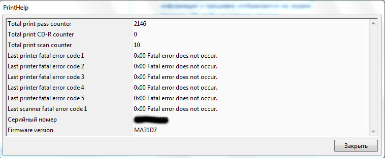

Вот, я так понял верхняя строка и показывает количество отпечатков. Что-то много для нового принтера.
EPSON XP-600
| Сообщение #1083 Отправлено 03 марта 2014 - 16:54
Total print pass counter - Это общее число проходов печатающей головки, число отпечатков должно быть total print page counter.

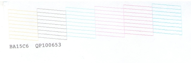

Добрый день! Подскажите, что может быть с принтером с таким тестом дюз? (обратите внимание на cyan - почти все время двоит тест дюз, а при печати - постоянно полосит, более менее спасает только настройка Наилучшее фото...) Принтер Р50, новый, стоит СПНЧ, чернила InkTeck. Не завоздушено ничего, внешне все вроде в норме... Есть еще принтер Epson R295, так же проблема с этим цветом - просто все время пропадает, появляется только после прочистки. Но этот принтер старый уже. Есть вероятность, что эти проблемы связаны с чернилами?

Главное, чтобы чернила в нем не были такими же старыми. Попробуйте заменить на свежие.
| Сообщение #1090 Отправлено 04 марта 2014 - 10:00
WWM, в том то и дело - чернила свежие, всегда их покупали, все ок было. И Р50 при покупке и после установки СНПЧ (месяц прошел примерно) печатал отлично, и после дозаправки - тоже. Проблема возникла неожиданно, и ответа пока никакого нет. Мне хотя бы узнать - почему такой тест? Что-то с головкой, возможно, и по какой причине?

Хорошо, тогда еще один вопрос: а как давно Вы проводили техобслуживание своего старенького принтера? Имеется в виду его очистка внутри от бытовой и бумажной пыли, чернил и т.д., в частности - капы? Загляните в полость принтера - все ли там чисто? Может ПГ уже просто загрязняется, а не чистится и сохраняется на парковке?
| Сообщение #1093 Отправлено 05 марта 2014 - 01:10
WWM, R 295 был на профилактике перед новым годом, поэтому здесь все в норме. Вчера сменили чернила, залили другие этой же марки, прочистили картридж и СНПЧ - все пока в норме, цвет пропадать перестал... С Р50 процедуру повторим сегодня. Видимо все-таки чернила...

В общем принтер R295 печатает после смены чернил и промывки СНПЧ идеально, а вот P50 эта процедура не помогла... Вопрос все в том же - что с принтером и как ему помочь? Почему такой странный тест дюз? Может у кого-нибудь была похожая ситуация?...
