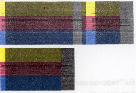

Если мне удастся победить это сопло, то теоретически полосатость должна уйти? Это последний вопрос. Полосатость видно на примере.
| Сообщение #824 Отправлено 29 сентября 2011 - 05:44
Полосатость видно, а вот от косой дюзы она или нет, судить не могу, так как не известен режим и направление печати.
| Сообщение #825 Отправлено 29 сентября 2011 - 11:06
полосатость в режиме и фото и суперфото. И быстрая печать и без галочки быстрая печать. При том уровень вроде одинаковый. От того - первая ли это карточка отпечатана или сотая подряд - разницы нет.
Бумага IST глянцевая, 230г. По-моему замечательная бумага, лучше ломонда.
Направление - это книжное/альбомное? Так Альбомное вроде.
Ну ладно, спасибо за внимание. Если мне удастся выправить сопло, то я уж отпишусь.

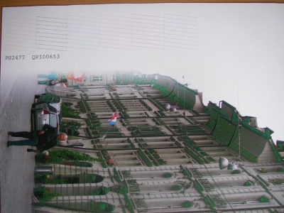

И снова здравствуйте!
Возможно, разместил не там, но так как всё пляшет от теста дюз, то решил здесь.
Принтер Epson 290. Картриджная СНПЧ от resetters. Чернила ink Mate.
После перерыва в печати пропал чёрный цвет (на тесте был массовый пробой в цвете со смещением). После неоднократной прочистки текст стал печататься нормально и тест дюз стал идеальным(с моей точки зрения).
НО! При попытке печати фотографии на матовой бумаге, вместо чёрного цвета - зеленца.
Фото 2 в 1 прилагаю.
Не подскажите, в чём заковыка?

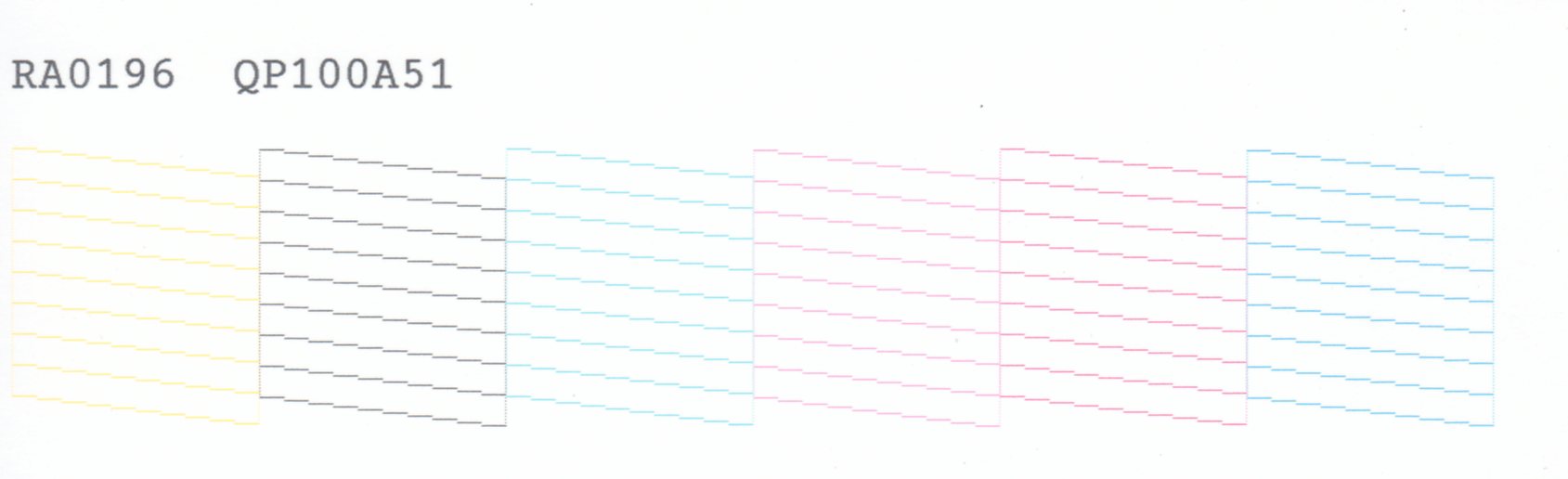

| Сообщение #838 Отправлено 29 декабря 2011 - 09:20
Чего-то необычного или плохого не увидел...
| Сообщение #839 Отправлено 29 декабря 2011 - 09:58
распечатывал на матовом ломонде, сканировал в режиме фото, повышения резкости и удаления растра. Может отсканировать в другом режиме?
| Сообщение #840 Отправлено 29 декабря 2011 - 10:06
Не нужно ни каких улучшений при сканировании. Режим можно фото, можно журнал.
