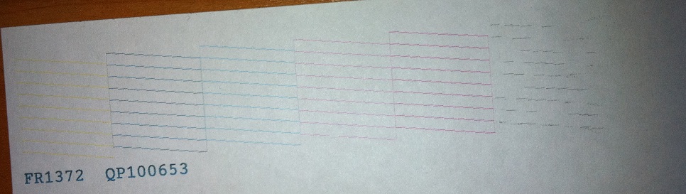

Epson. Скан теста дюз.

видно, что переставленные...вот и ответ.
| Сообщение #805 Отправлено 24 сентября 2011 - 18:11
да, переставленные, выходит что и Е5 говно? у меня 3 банки по 100мл ещё неоткрытые лежат :) тоже в мусорку и искать другие чернила?

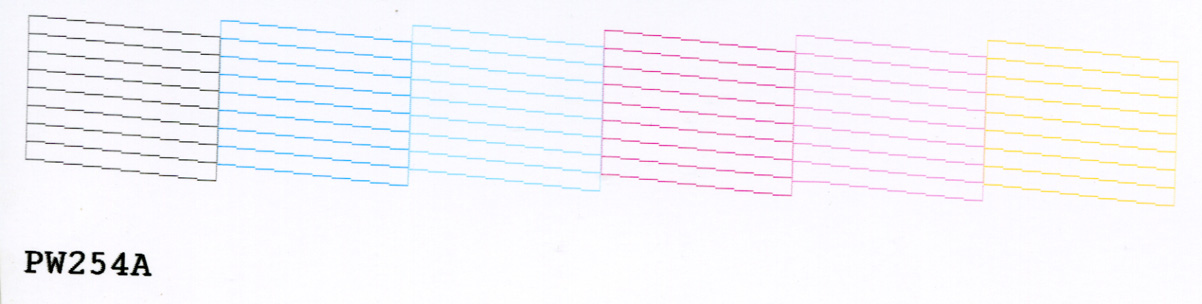

Тест дюз не вижу, только какие-то цветные полосочки.

Я извиняюсь, а как должен выглядеть тест дюз??? Или вы имеете ввиду, что у меня плохой скан? Или нужно отпечатать специальную тестовую страницу?

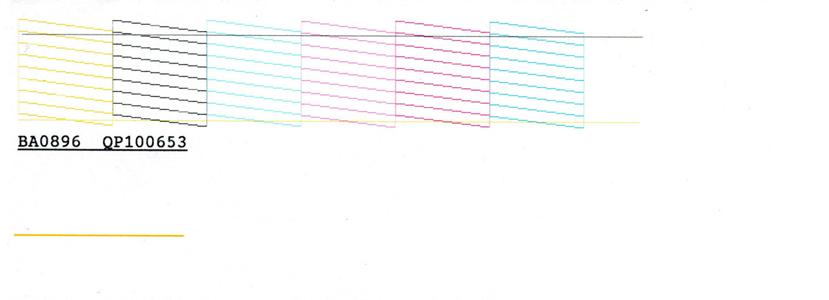

Здравствуйте! обращаюсь к вам вот с такой проблемой! На тесть дюз по всей длине теста две ровные линии желтого и черного цвета (сами дюзы все на месте, все пропечатываются)! Получается при печати фоток по все ширине фотки через каждый миллиметр тонкие линии, желтого и черного цвета! P.S. Помогите решить проблему!
| Сообщение #817 Отправлено 28 сентября 2011 - 14:10
Обсуждение сего явления ужО было...
Могу повторить-предположительно попала влага\чернила\промывка на соединении элшлейф-колодка ПГ...вот и подкорачивает...удалить влагу...высушить.
