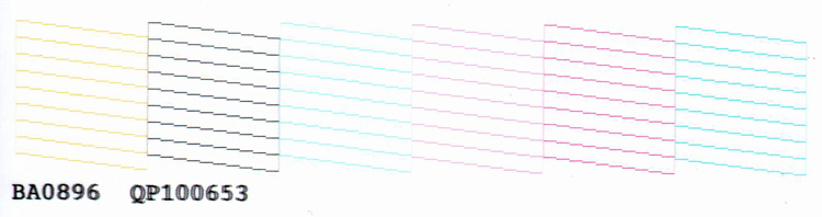

Epson. Скан теста дюз.
| Сообщение #843 Отправлено 29 декабря 2011 - 13:27

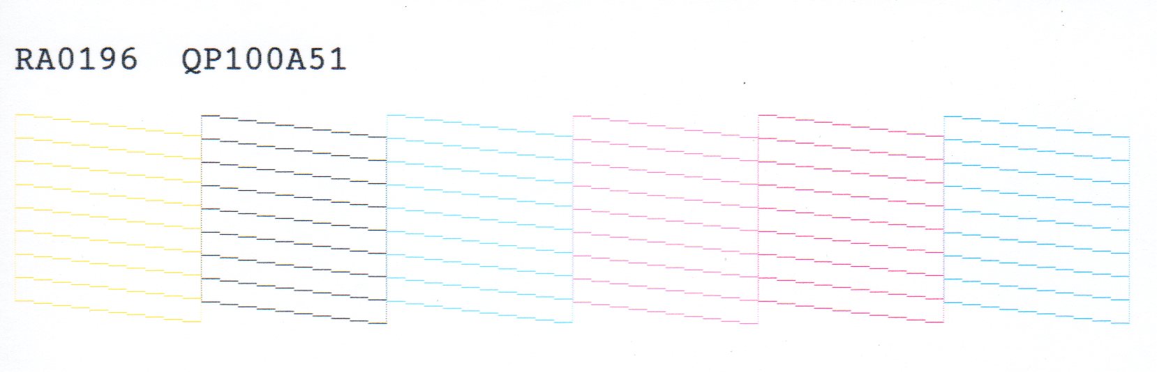

1. Nozzle Check из драйвера не обеспечивает нормальной диагностики ПГ и проблем с аппаратом.
2. Отпечатайте "Тест режимов печати". Смайлика после этой фразы не будет. Это для тех "кто в курсе".

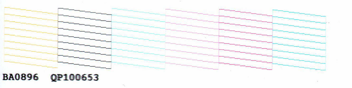

Добрый день. Принтер Epson CX7300, СНПЧ WWM, чернила WWM и InkSystem.
Принтер плохо печатал цвета. Попросили промыть и сменить чернила с WWM на InkSystem D1001.
После промывки тест дюз на чернилах WWM нормальный, не считая нескольких дюз на цвете, но то прошло с прокачкой.
Сменил чернила, цвета нормальные, а вот черный начал двоить. Перед сменой чернил были промыты картриджи, сама СНПЧ и ПГ (легко, чтобы просто избавиться от чернил). Подскажите что делать. Пробовал еще раз промыть голову, "дождик" отличный.
| Сообщение #846 Отправлено 12 января 2012 - 14:43

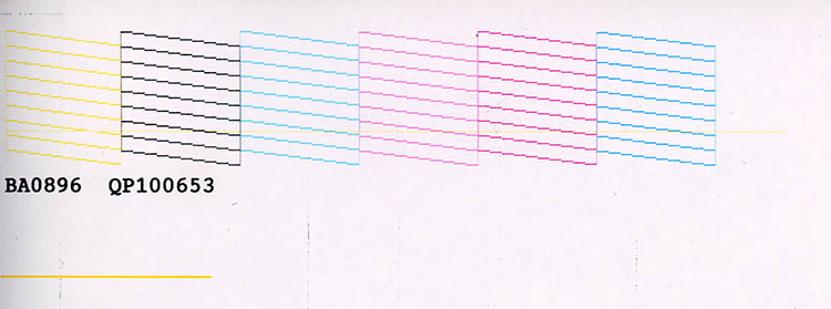

жёлтая полоса в двух местах - поперёк теста и ниже цифр, где допустил промашку?
| Сообщение #847 Отправлено 12 января 2012 - 14:58
Замкнуто где-то... Где? Вспоминай, что куда залил.
| Сообщение #848 Отправлено 12 января 2012 - 15:00
да вроде никуда не заливал, работал он и работал, потом бац и всё... шлейфы вроде тоже ок...буду ковырять дальше..
| Сообщение #849 Отправлено 12 января 2012 - 15:35
короче если вы столкнулись с такой проблемой как у меня, значит ПГ сдохла)
| Сообщение #850 Отправлено 12 января 2012 - 18:10
Необязательно. Надо вначале почистить, осмотреть и проверить все, что только можно (Я имею ввиду электрические шлейфы к ПГ, их гнезда), только потом делать окончательный диагноз. Бывает что шлейф протирается, контакты покрываются чернильной пылью или просто заливаются чернилами.
| Сообщение #851 Отправлено 12 января 2012 - 19:42
голову ставил на рабочий принтер, тоже самое, проблема в голове....всё...абзац окончен)

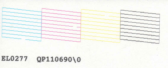

Т50, чёрный инкмейт, ленту чистил, голову снимал - делал бутер, каретку снимал глаз прочищал, ставил СНПЧ от другого принтера (который с ней работает нормально) – после прочисток результат без изменений. Калибровка головы тоже не помогла. Вообщем ничего не помогло. Сопла только ММ ещё не промывал. Что попробовать?

промыл голову, попробовал, так же бодяга, причём иногда тест нормальный иногда нет, когда чёрный пылил на интеке вроде тест другой был...попробую чёрный слить в топку

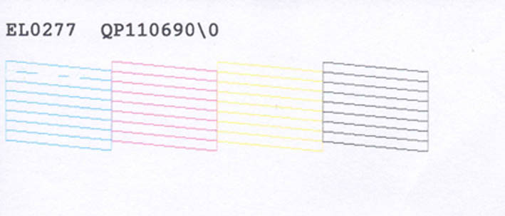

Epson T50 + "Двустволка" + Ink-Mate EIM-290.
Время-от-времени после включения (включаю сразу с зажатыми кнопками "бумага+питание") - выдаёт такую вот бяку
http://piccy.info/vi...dd712b947c15a9/
После прочистки или печати обычно всё Ок, что это может быть? Лента, каппа? Ленту ещё не протирал, каппу мою раз в 2-4месяца, направляющую смазывал. Принтеру более полугода.
Спасибо.
