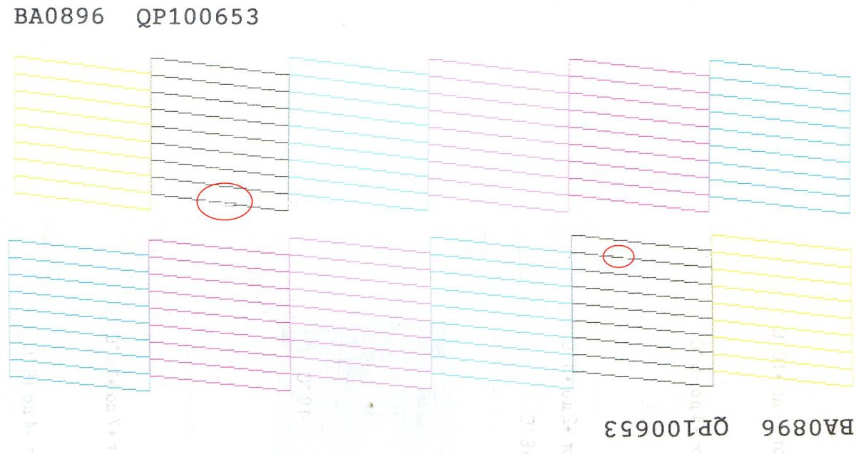

|    Сообщение #862 Отправлено 16 февраля 2012 - 21:22   Иваныч07
Просмотр сообщенияИваныч07 сказал:
Epson T50 + "Двустволка" + Ink-Mate EIM-290.
Время-от-времени после включения (включаю сразу с зажатыми кнопками "бумага+питание") - выдаёт такую вот бяку
http://piccy.info/vi...dd712b947c15a9/
После прочистки или печати обычно всё Ок, что это может быть? Лента, каппа? Ленту ещё не протирал, каппу мою раз в 2-4месяца, направляющую смазывал. Принтеру более полугода.
Спасибо.
Никто не подскажет? :pardon:
|    Сообщение #863 Отправлено 16 февраля 2012 - 21:40   Nikolai67
Что подсказать, бяка где?

|    Сообщение #873 Отправлено 19 февраля 2012 - 00:52   Иваныч07
http://piccy.info/vi...dd712b947c15a9/ - фото бяки
Спасибо.
|    Сообщение #874 Отправлено 22 февраля 2012 - 16:52   diabolic2009
Иваныч07, ну попробуй по своей ссылке пройти, может тогда дойдёт)
|    Сообщение #875 Отправлено 25 февраля 2012 - 09:25   Иваныч07
Сорри, проверял работало, сейчас попробую ещё раз сюда залить.)

|    Сообщение #876 Отправлено 25 февраля 2012 - 09:53   Nikolai67
Как предположение: Ворсинка бумаги в дюзе. Когда-то ПГ прошкрябала по замятому листу бумаги. Как лечить описывал где-то тут РоманМ. Если кратко, то как-то так: в проблемный канал поддавать под давлением промывку и одновременно елозить по пластине дюз пальцем.
|    Сообщение #877 Отправлено 26 февраля 2012 - 23:47   Иваныч07
Хммм, да, бумагу поддевало иногда. Но косит каждый раз в разных местах.

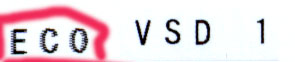

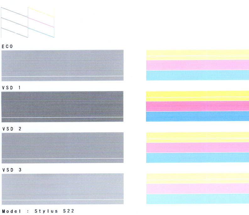

|    Сообщение #878 Отправлено 29 марта 2012 - 14:16   Ald
Epson S22 + "Двустволка" + OCP BKP115+CP115+YP102+MP102
вот тест:
Прикрепленное изображение: test1.jpg
На отсутствующие дюзы в черном и желтом не смотрите, еще буду "отсасывать" :).
Непонятный хвост у черных надписей:
Прикрепленное изображение: t2.jpg
Там где "ECO" надпись - хвосты.
А при печати в режиме фото черный текст выглядит как bold, а если кегль меньше 8pt, то и вообще сливаются буквы.
Шлейф уложен под кареткой и с пластиковой лентой из листа priplak 0,4мм (по жесткости где-то как из ПЭТ бутылки, только лиcт ровный, делать проще).
Энкодеры чистые, но протер на всякий случай (и ничего не изменилось).
В чем может быть причина этих "хвостов"/двоения?
Спасибо.

|    Сообщение #880 Отправлено 29 марта 2012 - 15:56   Ald
А что, это чернила?
Сегодня у меня будут еще bkp110. В техподдержке sint сказали что они могут оказаться лучше bkp115, хотя OCP для S22 рекомендует набор, тот что в прошлом письме.
Буду пробовать bkp110.
Но пока я не думал что это чернила могут давать такой хвост и двоение.
До этого были inktek E0011. Промывал, вроде, тщательно.
И синим ММ, и WWM 06, и промывкой Patron, а сейчас прбовал и "кровь самурая" (epson A49, правда в головку ее пока не заливал, только на дюзы) и epson cr02, и КилБилл. И обратный отсос. Головку снимал. Пока не пойму в чем проблема...
А с желтым посмотрим. Думаю отсос поможет. Сразу не заметил, что там дюзы нет.
