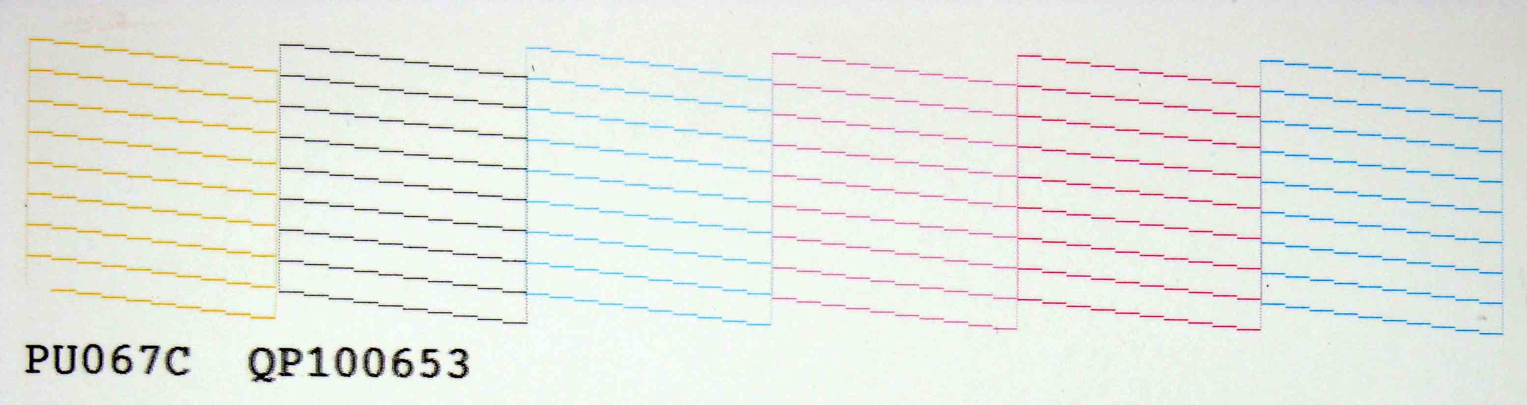

Epson. Скан теста дюз.

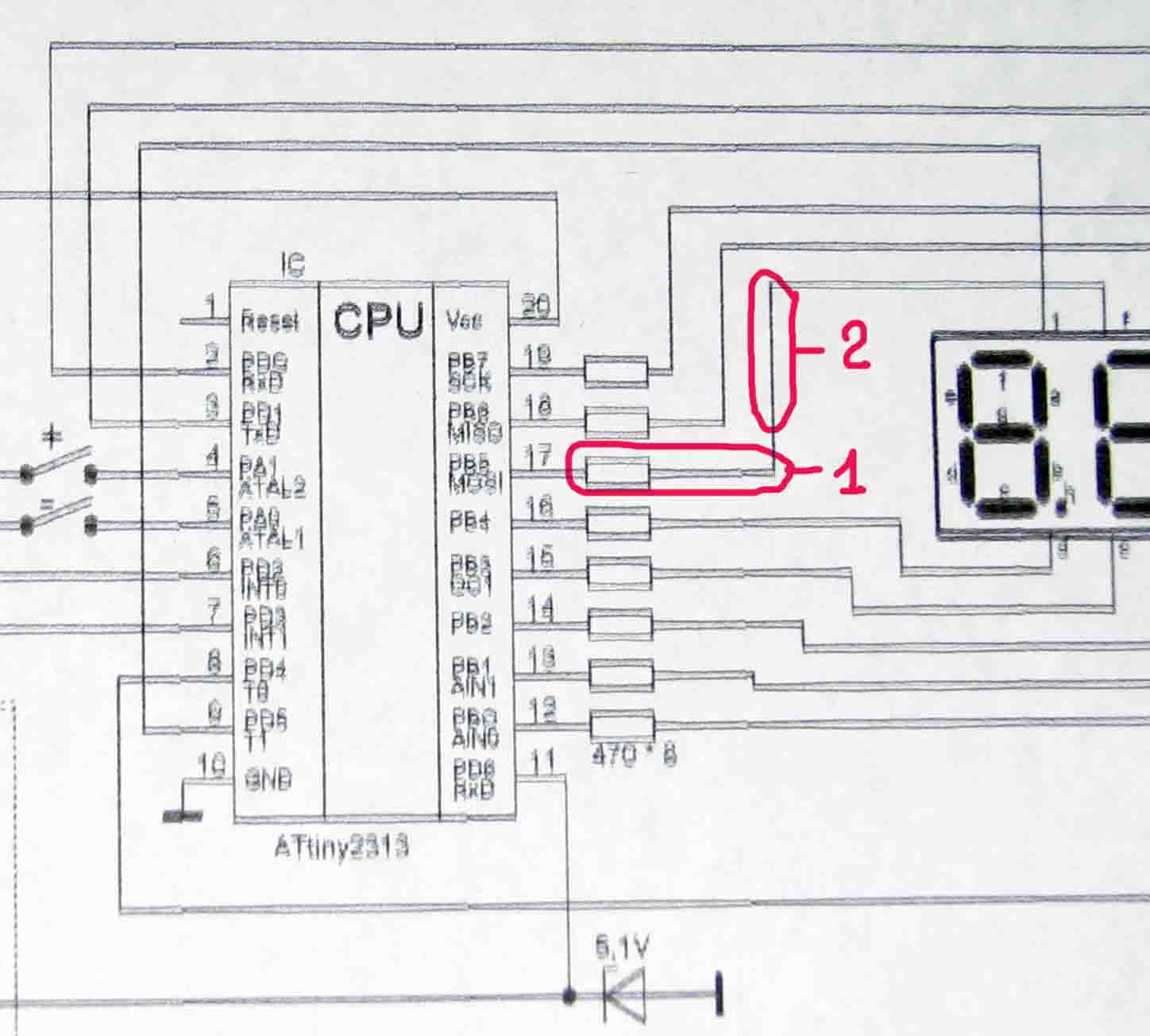

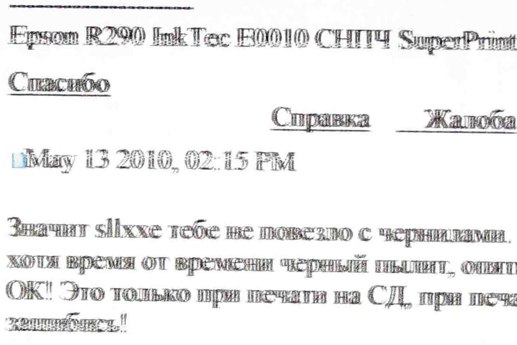

Всем привет! у меня аналогичная история, двоится черный цвет, тест дюз более имение, при таком тесте печатал черным текст нормально, и вдруг начал вот так. какие у кого есть идеи по даному поводу, т. как в даной теме решения так и не нашел. спасибо.
а вот и сам текст....
а также из куска схемы видно, что раздваивается только на горизонтальных линиях см. рис.- 1, а на вертикальных линиях все ок, см. 2 на рис.

| Сообщение #765 Отправлено 10 ноября 2010 - 23:49
wellcom чернила наверное Инктек Е-0009010, как побороть? -
1. заменить чернила на свежие
2. разбавить ваши чернила ММ-зелёным 30% ММ 70% чернил
елси менять систему промыть, если разбавлять, то чернила слить, рабавить, размешать, потом залить обратно

CНПЧ Super Print Epson T50. прокладка шлейфа по низу, капсули заполнены на 50% сверху проклеины моментом(клей универсальный водостойкий). Чернила Inktec E-0010(black разбавлен на 30% зелёным ММ). Проблема на LC и LM косоструй. Промывал пг. делал бутерброды. Ставил на мускул(цеплял ёмкости с зелёным мускулом и делал прокачки + настаивал в течении 2 дней)
лучше не становится:(
Скан: удалён
Скан: удалён

Cкан тест дюз: http://s016.radikal....382fa6f31ec.jpg Размер 62,6kb
| Сообщение #773 Отправлено 17 ноября 2010 - 17:25
У всех принтер может печатать такие чёрточки.
62кб можно было и к сообщению прикрепить.
| Сообщение #774 Отправлено 17 ноября 2010 - 18:16
Собственно, ничего прикреплять не надо. Форум уже завален говном в виде "теста дюз".
Типа, люди хотят получить ответ по своему говну!
Тест дюз от Эпсона должен быть качественный. Все "ступеньки" теста должны присутствовать. Не должно быть размытых "ступенек", и они должны отстоять друг от друга на одинаковом расстоянии. Цвет"ступенек" должен соответствовать цвету канала.
