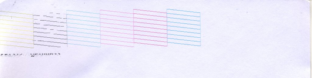

| Сообщение #733 Отправлено 08 октября 2010 - 18:38
Судя по чёрным разводам на жёлтом и косострую чёрного - тупой перелив чёрного.
смотрите свои доноры, п.3 Правил и ФАК по снпч. Что такое снпч...

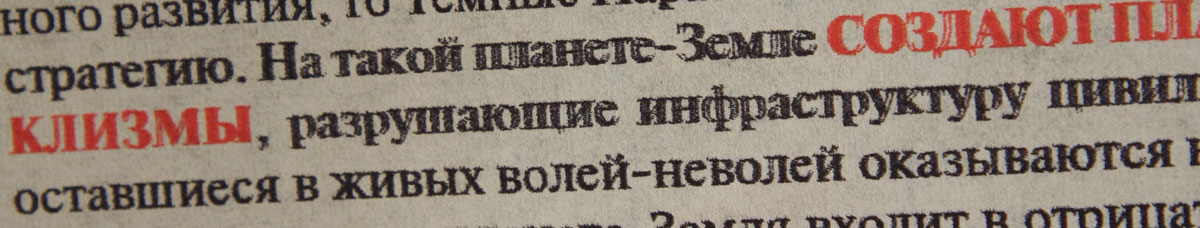

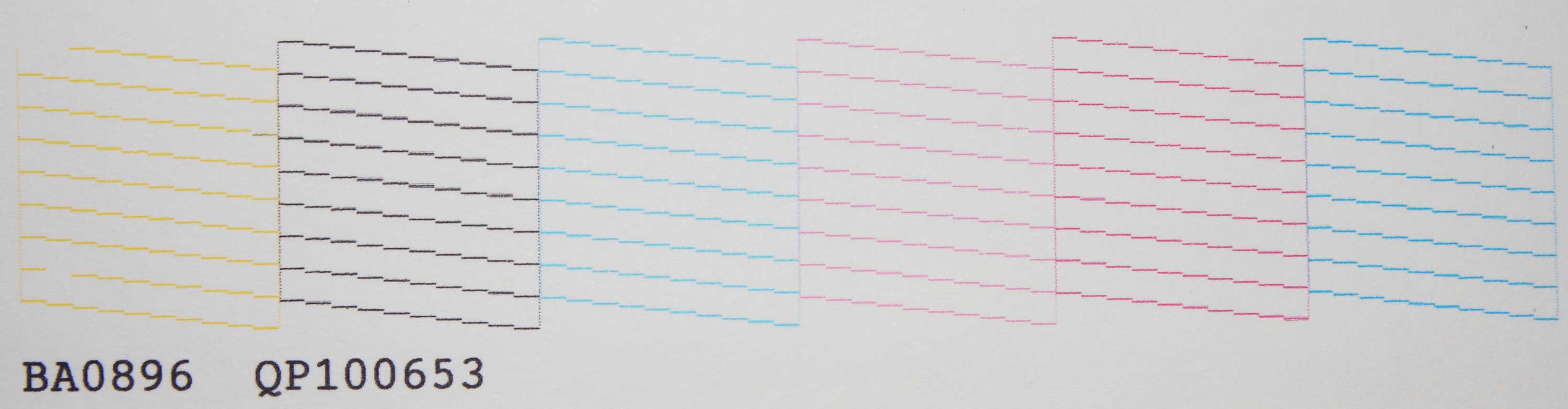

Всем Доброго дня!
1. Принтер Epson Stylus Photo t50.
2.СНПЧ РЕЗЕТЕРС, доноры ПРО, установлены на одном уровне с принтером.
3. Чернила Водорастворимые E82 для заправки струйных картриджей, производитель WWM, Киев
4. Бумага А5.
5. Принтер новый. Сразу было установлено СНПЧ. При печати в режиме "Текст и изображение" наблюдается неровность и "мохнатость" текста, иногда текст двоится (см. изображение). В режиме "фото" этих проблем нет, но печатает (что естественно) намного дольше. Как это можно исправить, или где об этом можно почитать?
6. Статус принтера ничего не сообщает-всё хорошо.
Тест дюз приложу немного позже (сейчас печатает в фоторежиме книгу, а это не быстро).
4. Бумага А5.
С уважением, Игорь.
| Сообщение #739 Отправлено 14 октября 2010 - 16:10
Укладка шлейфа или чернила...это навскидку...ну и энкодэрную ленту посмотреть-на предмет загрязнения...НО по ленте энкодэрной сомнения у меня...думаю не она.
| Сообщение #740 Отправлено 14 октября 2010 - 18:01
Благодарю!
Шлейф уложен, как в инструкции к СНПЧ. Вроде всё ровно и нигде ни за что не задевает. Хотя (единственный) пузырик при печати бегает туда-сюда примерно на 7мм.
Смотрел как печатает текст такой же принтер, на таких же чернилах (у них их купил), в режиме "нормальный" - качество печати намного лучше и такой мазни нет :)
Прилагаю тест дюз.
Прилагаю тест дюз.
С уважением, Игорь.
