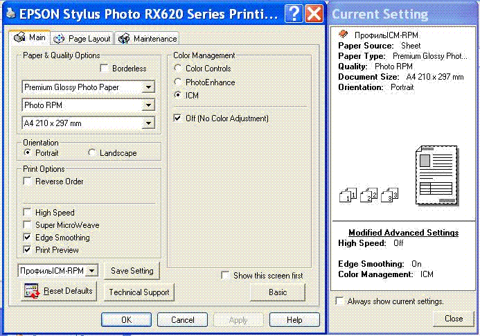

Все цвета печатают и не полосит, однако появилась новая напасть - кляксы при печати - пример на картинке. Кляксы появляются в том месте, которое дальнее от капы и места парковки ПГ.
Печать однопроходная, качество photo rpm - кляксы есть. (настройки на картинке)
Печать двупроходная (быстрая), качество текст+картинки или фото - клякс нет.
У черной капсулы (как на картинке) при надевании на штуцер ПГ нижняя пробка слегка проваливается внутрь капсулы, т.е. бортик пробки, который должен предотвращать такое проваливание, не очень держит пробку на месте. К завоздушиванию это не приводит и не думаю, что причина капель в этом, ведь при печати двухпроходной кляксы не появляются.
Подскажите, откуда кляксы и как с ними бороться?

| Сообщение #711 Отправлено 26 сентября 2010 - 10:08
Принтер приподнять...см. на 5. Балансировка называется.
