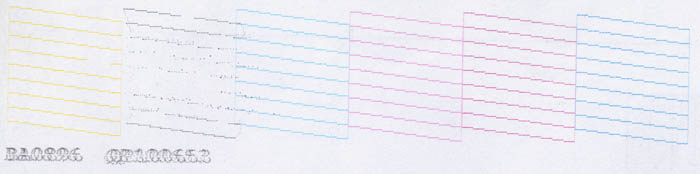

Epson RX620
капсульная СНПЧ resetters с сосудами офис
чернила DCTec DC6-R220/100
несколько бутербродов с дистилированной водой, промывкой InkTec MCS-DP
Не удается вернуть cyan, а light magenta появилась и почти пропала, с черным стало получше, но далеко от идеала
что делать дальше?

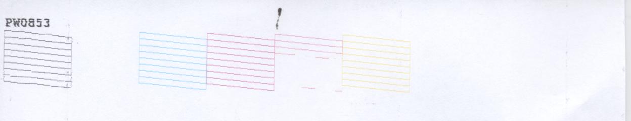

Epson. Скан теста дюз.
| Сообщение #682 Отправлено 20 сентября 2010 - 21:48
Продолжать и попробовать промывку самостоятельного изготовления (состав которой описан в ФАКе).

| Сообщение #684 Отправлено 21 сентября 2010 - 06:11
wkbrd, покажите ВОки доноров. И установку доноров.
IMHO, предыстория - перелив, если судить по кляксе. Запустил wkbrd свой принтер.
| Сообщение #685 Отправлено 21 сентября 2010 - 09:59
2 Nikolai67
В емкости с cyan было много чернил - 90% емкости занято, в ВО доноров было около 5 мм чернил, в BO cyan - 10 мм.
Доноры были установлены на уровне принтера, в шлейфе появился воздух. Доноры поднял на 4 см и перезаправил капсулы.
Клякса из-за того, что при снятии купсулы с нее кануло внутрь принтера, еще попало на ролик протяжный, дело поправимое.
С утра появилось немного сопел cyan.
Продолжу промывку теплой жидкостью.

| Сообщение #686 Отправлено 21 сентября 2010 - 10:10
Это всё хорошо, но этих действий хватит не на долго, ищи и устраняй причину пропадания дюз.
| Сообщение #687 Отправлено 21 сентября 2010 - 19:42
причины
- доноры на столе, получается верхняя граница чернил в ВО на ~4 см ниже уровня ПГ
- завоздушивание каналов
- стоял недели две не печатая
вроде бы ничего не забыл ;)

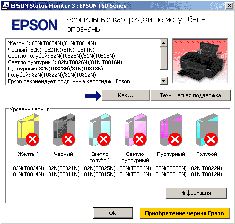

| Сообщение #688 Отправлено 22 сентября 2010 - 20:39
Приветствую всех участников форума!
Некоторое время пытался читать форум и справляться с проблемой своими силами, но сейчас зашел в тупик и прошу уважаемых форумчан о помощи.
Суть вопроса: Началось с косоструя черного цвета. Проблема частично решилась, но сейчас принтер пишет "Чернильные картриджи не могут быть опознаны".
1. Принтер Epson Stylus Photo T50
2. СНПЧ капсульная от resetters, в каретке принтера - чип (марку не знаю) и капсулы, доноры - офис, установлены на уровене принтера
3. Печатаеся на разных типах бумаги (офисная 80 г/м, 160 г/м, матовая Barva, глянцевая Lomond)
4. Принтер брали новый, сразу поставили СНПЧ. Нагрузка на принтер небольшая, бывает, что и 5-7 дней стоит без печати. Стал плохо печатать черный цвет - двоился (уходил в стороны) по вертикали. Или иначе - сверху распечатки черный цвет был, в средине был, но меньше и вокруг грязь, к концу страницы - не было (рис.1, бумага Ломонд глянец, черными стрелками показаны явные дефекты печати). Почитал форум. В трубочках с черными чернилами заметил несколько пузырьков 0,5-2 см, на которые не обращал раньше внимание. Определил проблему как косоструй черного цвета - засорение пластины с дюзами, свечера сделал три "бутерброда" с ММ зеленым комнатной температуры по 5 мин. Тест дюз показал явное улучшение (рис. 2, бумага матовая Барва). Картинку тоже распечатал сносно.
С утра проблема возобновилась (рис.3, обычная бумага - к сожалению, другого теста не сохранилось!), в связи с чем было проведена серия еще из трех "бутербродов". После чего тест не печатал, а занялся "балансировкой" доноров. В ходе балансировки черный цвет никак не хотел двигаться по трубочке в сторону головки, в связи с чем сдуру подул в отверстие донора. "Поигрался" с уровнем доноров и пришел к выводу, что они стоят на правильном уровне. Но при попытке напечатать тест дюз вдруг обнаружил, что на принтере горит кнопка, сигнализирующая об окончании чернил. Причем, если верить принтеру, то закончились они все, и попытка обмануть принтер, имитируя смену картриджей с нажатием кнопки на чипе ни к чему не приводит - упорно горит красная (средняя) кнопка. Планку с чипами вынимал и ставил опять - "сидит" хорошо.
Оставил принтер на сутки, в надежде что "рассосется". Не помогло. Красная кнопка горит, принтер имитацию смены картриджей не воспринимает.
И непонятым остается черный цвет (имеются в трубках несколько пузырьков воздуха 0,5-2см, при отсоединении капсулы чернила в сторону донора не двигаются - раньше двигались).
Сразу извиняюсь за то, выложены не очень показательные картинки и один тест дюз на офисной бумаге - принтер же не печатает, а большинство прежних картинок с мусором безвозвратно ушло... Готов сфотографировать и выложить необходимые узлы СНПЧ и принтера, если это потребуется и найдутся желающие помочь с проблемой.
5. Статус-монитор принтера - в следующей сообщении.
Вопрос - что делать дальше?
Заранее благодарен -
Сергей, Луганск, Украина

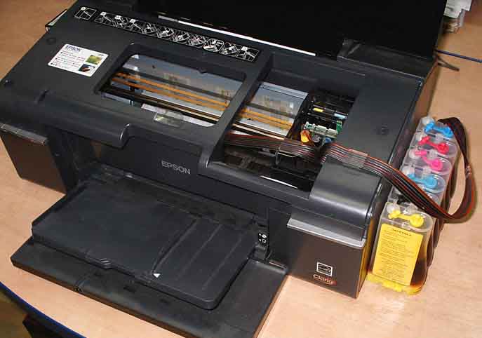

Вдогонку выкладываю фото принтера с СНПЧ и статус-монитор принтера.

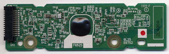

| Сообщение #689 Отправлено 22 сентября 2010 - 20:50
Столько понаписал, а главное забыл, или хочешь чтобы угадали? Чернила?
| Сообщение #690 Отправлено 22 сентября 2010 - 20:53
Очевидно, Вы что-то промыли слишком усердно.
Ваш путь: планка с котроллером чипов и предохранитель F2.
| Сообщение #691 Отправлено 22 сентября 2010 - 20:53
Ну что ж...процедура стандартная-сначала дабы убедиться , что принтер живой, надо поставить оригиналы (незакончившиеся по чипу)...
ежели с ними принтер их увидит...значит смотреть планку с чипами на предмент контакта...ежели нет-лезем в "маму" и ищем преды...звоним...
ежели сгорели он\они...смотрим и думаем почему и что.
| Сообщение #692 Отправлено 22 сентября 2010 - 20:59
Не надо оригиналов. Снять планку, стоящую на "спине" каретки, промыть просушить. Проверить F2. Он оборван, скорее всего. Заменить перемычкой. В качестве перемычки использовать предохранитель на 0.5 А.
И почитать мою подпись. :)

| Сообщение #695 Отправлено 22 сентября 2010 - 21:16
ЮХа (22nd September 2010 - 08:59 PM) писал:
Благодарю всех ответивших!
Вполне вероятно, что да, попала влага, сгорел предохранитель - пихал же там рядом салфетки.
Простите вопрос дилетанта - для того, чтобы снять планку, стоящую на "спине" каретки, нужно снимать саму каретку? Как это сделать или где почитать?
Заранее благодарен.

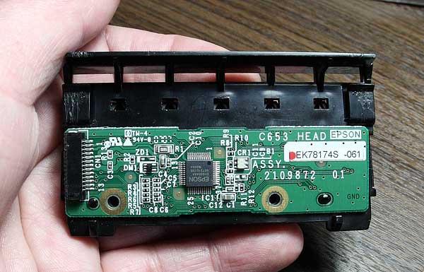

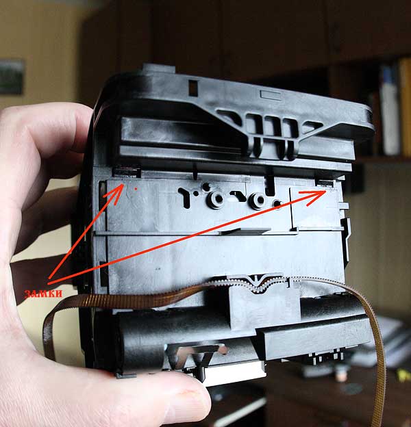

| Сообщение #697 Отправлено 23 сентября 2010 - 11:39
Сергей_Луганск (22nd September 2010 - 11:16 PM) писал:
Нет! Плату контроллера вместе с контактной планкой снять очень просто.
1. Снимаем облицовку принтера.
2. Разблокируем каретку.
3. Вытаскиваем шлейф, который заходит в плату контроллера (с правой стороны каретки)
4. Перемещаем её вправо, чтобы правый замок узла оказался напротив спец. окна в шасси. Острым предметом (шилом) нажимаем упор замка.
5. Перемещаем каретку влево и через аналогичное окно нажмаем на левый замок.
6. Потянув узел вверх, извлекаем его.
На снимке зоны замков. Не пытайтесь тупо выдернуть узел, как советуют некоторые. После изъятия отделяем плату контроллера от контактной группы. Моем под струёй тёплой воды. Если хочется побыстрее, сушим под струёй тёплого воздуха.
На нижнем снимке плата контроллера. Виден разъём шлейфа, кторый нужно выдернуть перед демонтажом узла. Винты откручены. Принтер R270. Конструкция аналогична и у более современных принтеров.
Где-то на форуме я приводил чертёж спец. скобы, с помощью которой одновременно открываются оба замка. Ищите, если лень нажимать поотдельности.
| Сообщение #698 Отправлено 23 сентября 2010 - 20:02
ЮХа! Благодарю за столь полный и содержательный ответ!
Как хорошо, что я посреди ночи вчера не кинулся разбирать принтер! Столько полезной информации добавилось.
А вчера почитал форум, нашел, к стати, ту хитрую скобу-приспособу, которую Вы предлагали. Скачал мануал, как мне и рекомендовали. Попытался смотреть - хорошо там картинки есть! А то изобилие английского языка с непривычки напрягает. А сегодня думаю попытаться победить принтер. Удачи мне (и Вам тоже!).

| Сообщение #699 Отправлено 23 сентября 2010 - 20:19
Со скобой удобнее, но фирма (судя по сервис-мануалу) предлагает тыкать шилом. :)

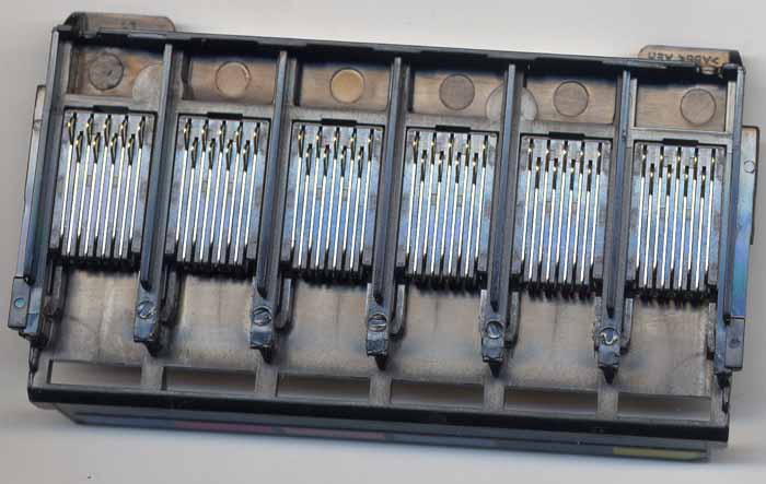

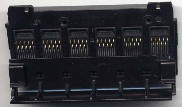

| Сообщение #700 Отправлено 23 сентября 2010 - 21:41
Да, со скобой было бы реально удобнее. Но проволочки подходящей под рукой не было. Пришлось тыкать ушным пинцетом. Получилось, в принципе, аккуратно.
Все, благодаря материалам форума и помощи форумчан искомая контактная планка у меня в руках. Ужаснулся ничтожно малому размеру желанного R2. Но что делать - завтра попробую добраться до электронщиков - пусть они помогут и пропаяют, т.к. мой уровень дилетантской подготовки позволяет только тыкать паяльником...
Следов влаги нигде не было видно. Стоит полоскать в воде как рекомендовалось в посте выше?
Прошу уточнить - что мыть под струей воды - надеюсь, не плату контроллера? Что после этого делать, просушить и попытаться запустить принтер? Или ехать к спецам и тестить R2?

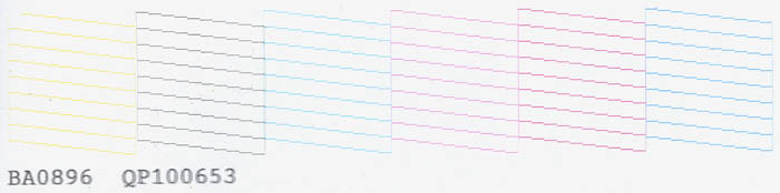

Сканы прилагаются...
И вот еще.

ЮХа (23rd September 2010 - 11:39 AM) писал:
И вот еще.
