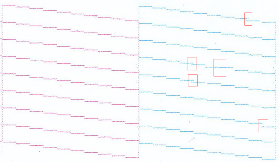

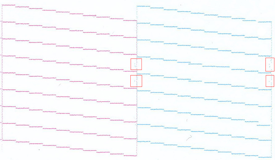

остался явный разброс в двух местах
Epson. Скан теста дюз.
| Сообщение #661 Отправлено 17 сентября 2010 - 08:24
энкодер протер, видимых пятен нет, двоение уменьшилось, но все равно есть. есть ли смысл искать фотоэлемент на каретке и его протирать? или еще попротирать энкодер?

| Сообщение #665 Отправлено 17 сентября 2010 - 09:16
спасибо, "добрые люди", никому не посоветую сюда обратиться за помощью, "супер профи", я к вам с проблемой, а вы... типа лохам здесь не место? извините что вообще зашел сюда

dangoldan, да, на форуме иногда бывают ответы в грубоватой форме, но вам ответили достаточно полно.
алохам редискам тут действительно не место, ибо сдуваются на первом поломанном (естественно) принтере.

по теме:
Ребят, а вот эти выделенные участки о чем говорят? о косоструе, который лечится бутербродами или сменой чернил/снпч?

| Сообщение #667 Отправлено 17 сентября 2010 - 09:29
| Сообщение #668 Отправлено 17 сентября 2010 - 09:50
Косоструй - когда снизу на дюзы что-то прилипло (например, волокно от бумаги) или что-то наросло (что-то типа, известкового налета, как в ванной от водопроводной воды). Лечить бутербродами, промывками, прочистками.

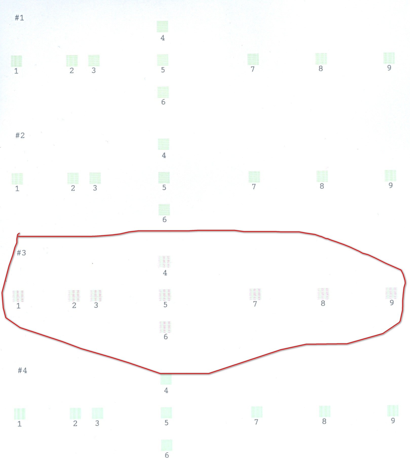

Помогите. Суть проблемы. На пол-года покинул дом и попросил жену присмотреть за принтером.Не доглядела,и я немного неправильно проинструктировал,забыл показать как обнулять уровень. По возвращению после прочистки головки(утилитой), оказалось,что лайт маджента забилась или засохла. Сделал лёгкий "бутерброд" спец.промывкой на несколько часов, получилось, тест дюз показал идеальный результат, попробовал распечатать фото, всё бледное.Нет нормальных цветов! Прогнал выравнивание печатающей головки и получил,что сильно полосит №3-прилагаю скан.
Что делать,"где собака порылась?"
Ах да, принтер r295, снпч капсульная, чернила инктек 010(хотя последнее роли в данном случае не играет)

| Сообщение #674 Отправлено 17 сентября 2010 - 22:34
Как раз последнее и играет.
| Сообщение #675 Отправлено 17 сентября 2010 - 22:41
В капсулы залейте промывочную жидкость, в Вашем случае Мистер Мускул с нашатырным спиртом в составе. Запустите несколько штатных прочисток с чередованием с "бутербродами". Что и как найдёте в ФАКе...
koka Намекнул на чернила, читайте соответствующую тему об инктек 010....
| Сообщение #676 Отправлено 18 сентября 2010 - 13:05
tarikas (17th September 2010 - 11:25 PM) писал:
Вы сами себе не хотите помочь и сами себе суете палки в колеса ставя бутерброды, которые вместо того, чтобы помочь (хотя, в данном случае, бутерброд абсолютно бесполезен) только вредят, и все из-за Вашей лени. Лени читать. Просто читать. Это же так сложно - читать...
