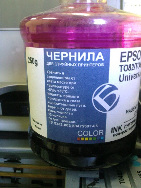

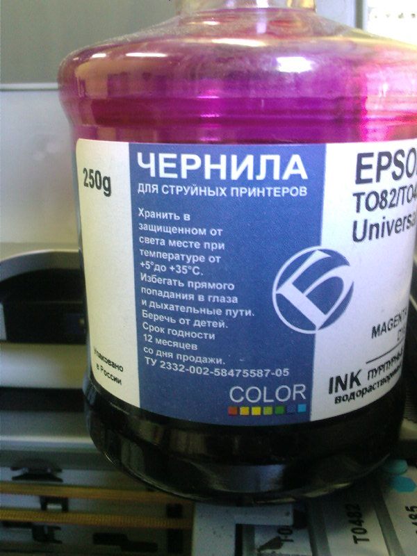

итак, начнем сначала.
Принтер эпсон р300, коряво печатает черным цветом.
установленны ПЗК производитель неизвестный.
чернила: черный Colouring Epson universal
цветные как на фото вверху страницы
проблемы начались неожиданно. с утра перестал печатать черный цвет (предыдущим днем печатал без нареканий)пол дня прокачки не дали результата. наследующий день черный цвет появился но не полностью, после нескольких прокачек появился весь но дюзы плевали криво. Было проведено несколько мероприятий по прочистки дюз. Эфекта нету. Я уже незнаю что с ним еще можно поделать. Принтер часто используется и простой его нежелателен.
фото прилагаю:
да кстати это не реклама чернил
и последнее фото
фото прилагаю:
и последнее фото
