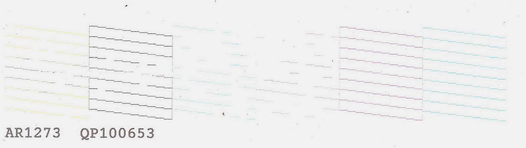

Промывать ПГ (не снимая), бутерброды, менять чернила...

| Сообщение #644 Отправлено 09 сентября 2010 - 09:28
бутерброд делал изменений нет. Завтра если получится родной картридж возьму и попробую на нем распечатать

1eragon1 (9th September 2010 - 01:52 AM) писал:
коряво печатает черным цветом.
Проблемы на остальных цветах тоже есть.
Merfees (9th September 2010 - 06:26 AM) писал:
Причем можно оставить на ночь трубки с ММ на иголках ПГ, соединив их попарно этими трубками. Естественно, с "бутербродом" - так реанимировал ПГ Р300, который до попадания ко мне не печатал с год.

выходные простоял с ММ, толку нет а остальные цвета нормально печатают

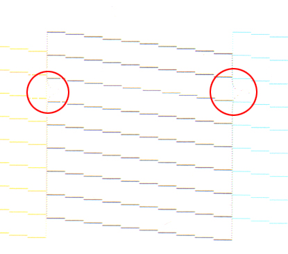

| Сообщение #654 Отправлено 16 сентября 2010 - 21:20
Склоняюсь к типу системы.
| Сообщение #655 Отправлено 16 сентября 2010 - 21:20
dangoldan (16th September 2010 - 10:18 PM) писал:
СНПЧ картриджная
дальше можно не читать, мыть, бутербродить, чистить, полоскать, сушить. покупать или делать и ставить капсулы. Может все барахло из ПГ получиться вымыть.

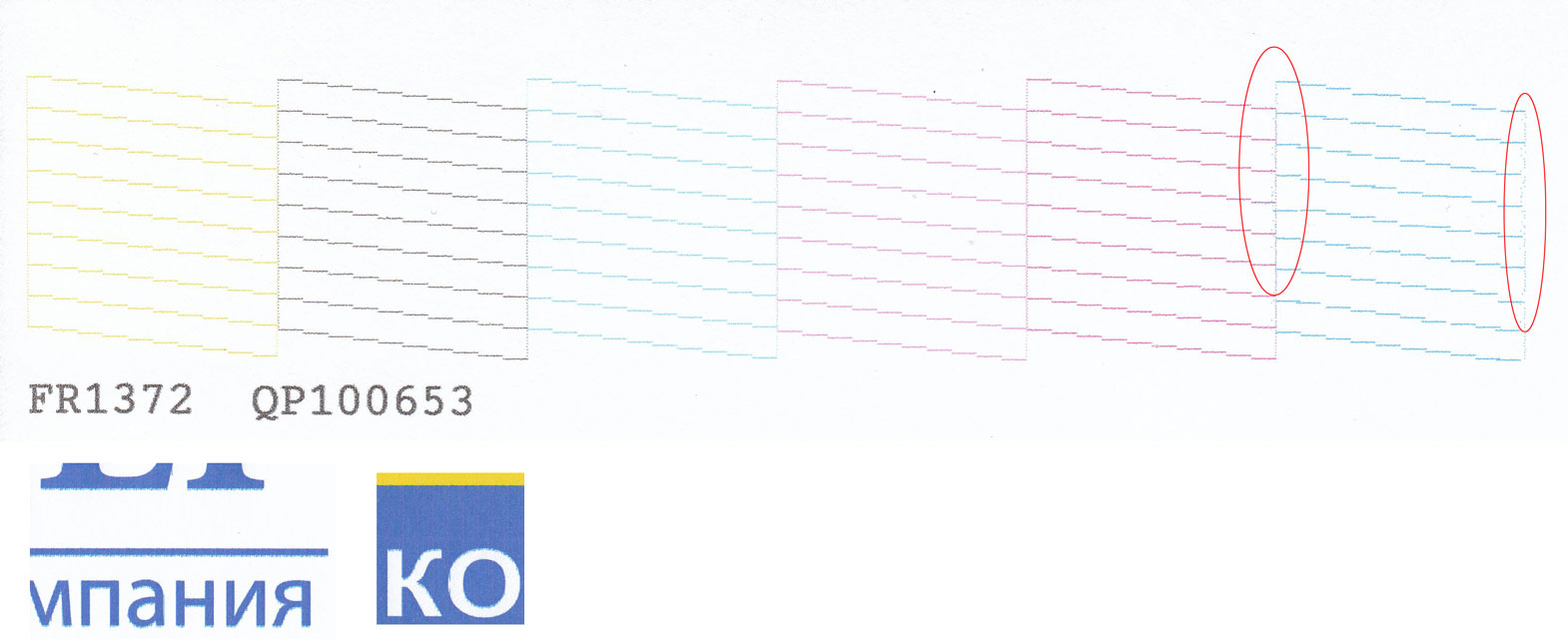

| Сообщение #659 Отправлено 17 сентября 2010 - 06:45
не могу найти на форуме.
вопрос:
чем можно и главное чем нельзя протирать энкодер?
есть ли к этой фразе дополнения? т.е. например если одно пятнышко на ленте водой не отмывается..?
и что смачивать водой? ватку или лучше тряпочку?
вопрос:
(источник) Моется энкодер только водой. Спирт и др. - противопоказано.
| Сообщение #660 Отправлено 17 сентября 2010 - 07:06
Какая разница, что смачивать, главное, чтобы ворсу материал не оставлял. Если не отмывается пятно и при этом оно влияет на печать - энкодер на замену.
