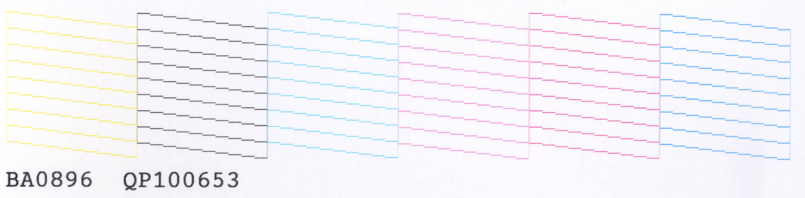

Шлейф или чернила. Или все сразу.
Но чернила я бы сменил в любом случае.
Epson. Скан теста дюз.

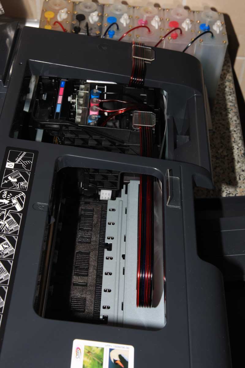

| Сообщение #742 Отправлено 14 октября 2010 - 18:15
Благодарю за ответы!
Прилагаю фотографию шлейфа. Она, конечно, чёткой картины не даёт, но может хоть что-то можно о нём сказать?
С уважением, Игорь.
| Сообщение #743 Отправлено 14 октября 2010 - 19:13
На скане текста хорошо видно, печать разными чернилами, но одинаково косит. Не могут разные цвета чернил одинаково загустеть.
Думаю, что энкодер испачканный. Протри, это не сложно.

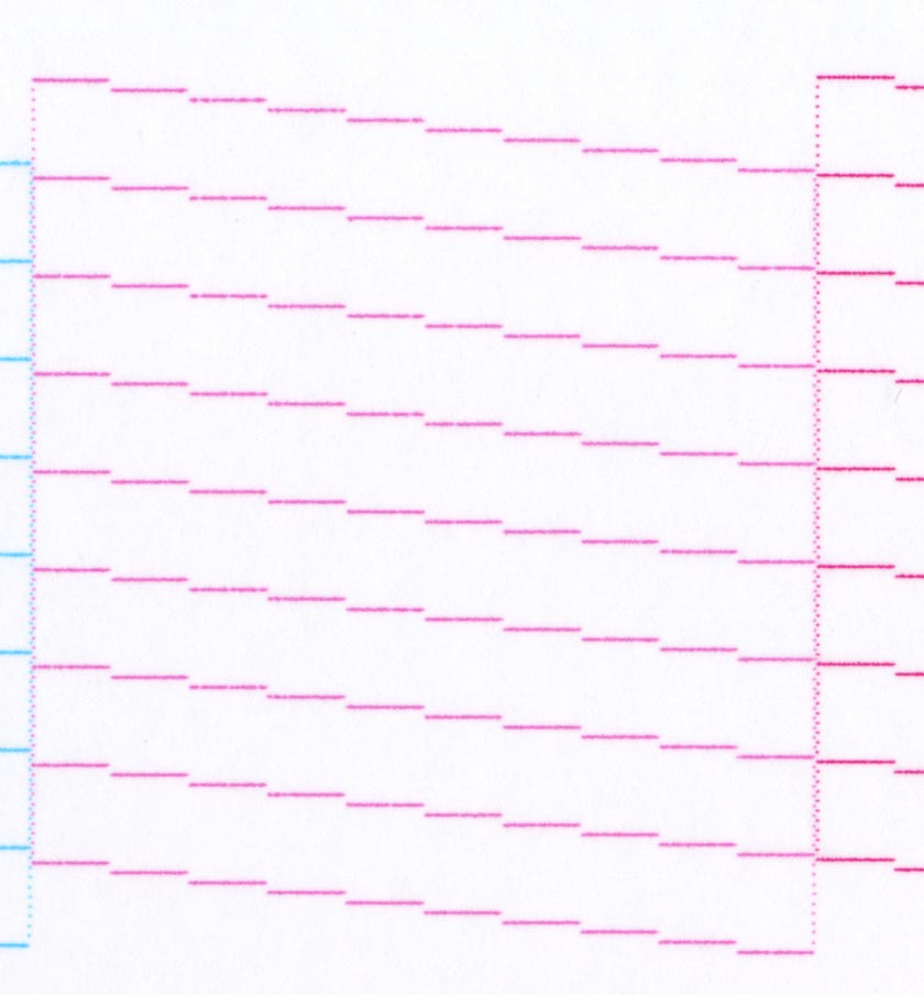

| Сообщение #745 Отправлено 15 октября 2010 - 11:32
Огромное спасибо всем за помощь!
Проверил ещё раз - энкодер чист - как новый. Принтеру всего неделя.
По чернилам. В том-то всё и дело, что я видел как на этих же чернилах, такой же принтер, в таком же режиме - печатает без проблем.
Попробовал при печати (печатаю из акробата) выбрать опцию - печатать текст как рисунки с разрешение 600 dpi - качество уже значительно лучше - даже можно сказать приемлемое, но не совсем. А если печатать книгу 500 страниц - комп очень долго генерирует файлы для принтера :) После того, как все файлы сгенерируются - скорость печати быстрая. Может что-то с драйверами?
Обратил внимание, что двоений текста много только на при двухсторонней печати - на второй стороне. При печати на чистом листе - их почти нет. И вообще при печати первой стороны - качество лучше, чем при печати обратной. Ещё заметил, если печатать на А4 - качество текста лучше, чем на А5.
С уважением, Игорь.

| Сообщение #753 Отправлено 16 октября 2010 - 22:15
Идеального в мире ничего нет...
| Сообщение #754 Отправлено 16 октября 2010 - 22:30
Полосой по-вертикали не пропечатывает, похоже на запачканный энкодер. Попробуй протереть влажной салфеткой энкондерную ленту.
| Сообщение #755 Отправлено 16 октября 2010 - 23:04
Как-то стремновато энкодер трогать.. Имеет ли значение какая именно влажная салфетка (сам состав увлажнителя) или лучше с дистилировкой намочить, подаждать когда подсохнет и вытереть?
Ну а в общем-то тест нормальный?

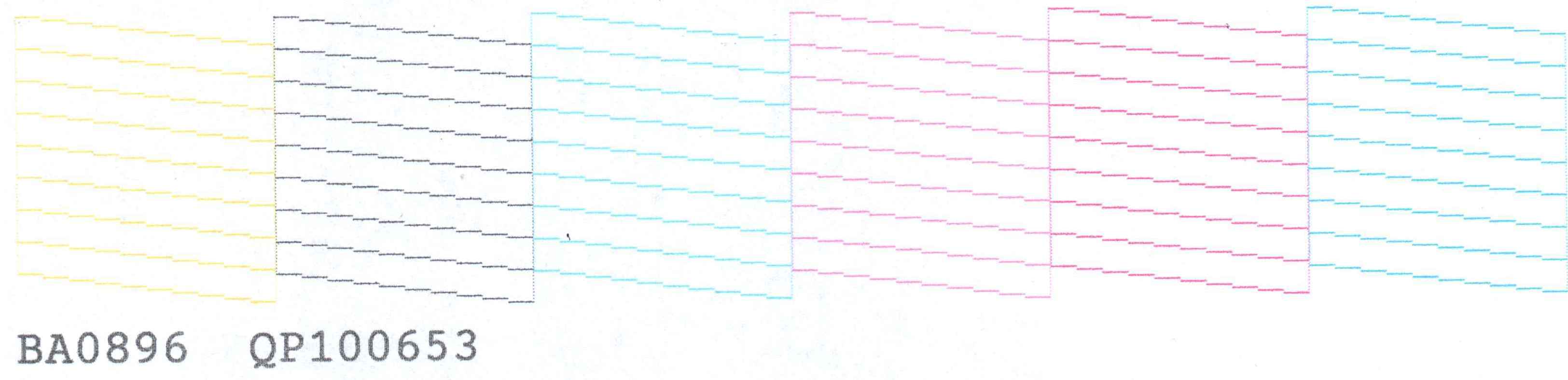

| Сообщение #757 Отправлено 20 октября 2010 - 11:50
Добрый день помогите разобраться: принтер т50,стоит СНПЧ чернила ink-mate как всегда черный расходуется больше покупаю по 100 мл. начало появляться недавно снежение именно в черном, на тесте дюз вроде бы как и нгормально а текст пару сторчек нормально одна снежит и так далее. Подскажите плиз что может ему помочь и с чего начать ) скан выкладываю.
вот текст ещё извините за скан цвета норм (смканер чёт неочень у меня(
