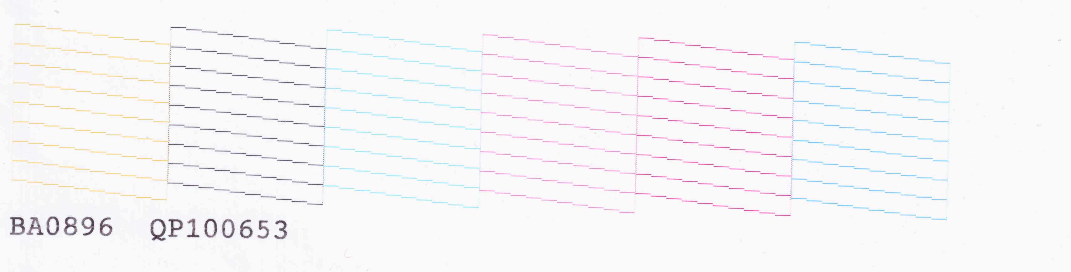

Вот тест дюз
А вот результат в режиме печати "ФОТО"
Epson. Скан теста дюз.

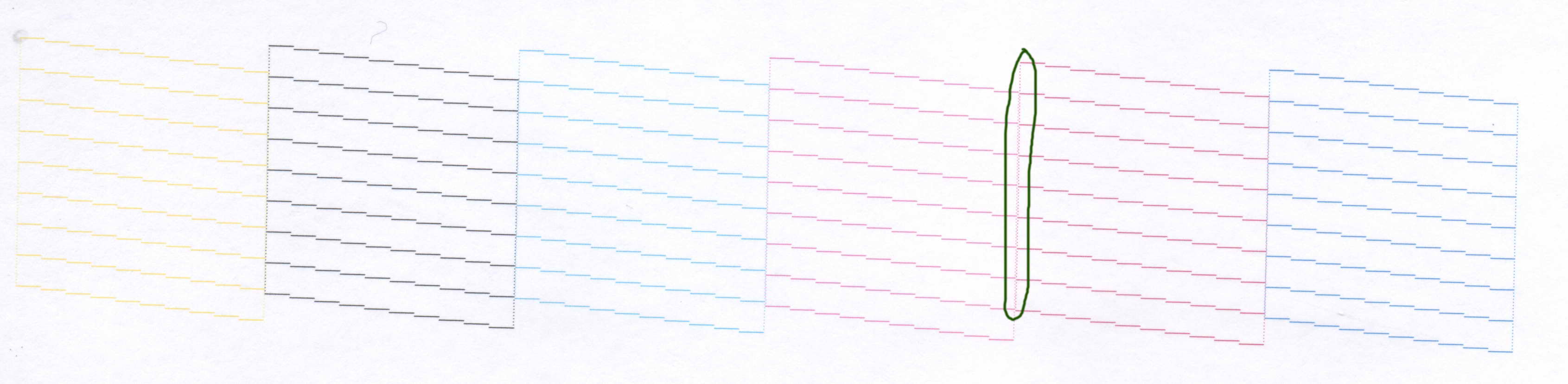

Всем привет !
чесно сказать, даже боюсь спрашивать, но выхода нет :-)
взляните на тест дюз моего принтера.
Епсон R290, чернила Хамелеон водянка ER270, СНЧП картриджная (не ругайтесь).

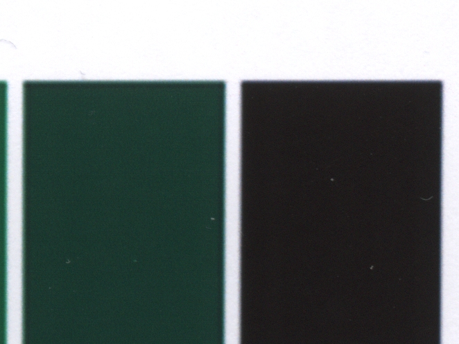

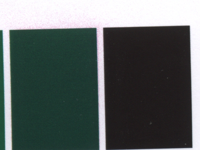

Ни стого ни ссего появилось расстояние между красными зветами (зеленым обвел) и принтер стал сильно пылить красным :(
был такой тест у кого-то ???
маленькая предистория:
вчера напечатал мишени для построения профиля, все ОК !!!
сегодня построил профиль, стал пробовать его и обнаружил пыление красного !
напечатал снова мишень и на ней тоже обнаружил красную "плеснь".
сравнил со вчерашней мишенью - как на двух разных принтерах печатали !!!
на картинках две мишени, думаю понятно где проблемная :-)

| Сообщение #783 Отправлено 15 апреля 2011 - 09:34
У Евгения 26 такое недавно было...поищи по нику его...
| Сообщение #784 Отправлено 15 апреля 2011 - 09:44
кока, спасибо !
проблема у него была прямо как у меня !!!
спасибо !

| Сообщение #785 Отправлено 24 апреля 2011 - 09:15
У меня скачет тест дюз (R220+СНПЧ). Делал бутерброды... много. Снял, промыл, отстаивал в воде, промывочной жидкости, теплой воде на харде (для вибрации). При душе некоторые струйки все равно косые (качественно заснять не могу, т.к. техники такой нету сейчас). Что еще можно сделать?
| Сообщение #786 Отправлено 18 мая 2011 - 09:28

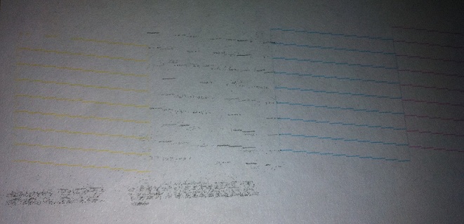

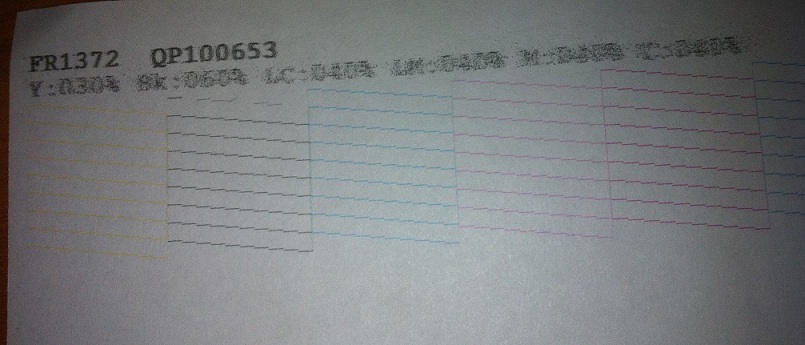

Пришёл сегодня на работу, два Epsona начали тупить по страшному, прилагаю скан теста дюз. Верхний тест один принтер, второй тест другой принтер. Энкодерную ленту чистил
СНПЧ карт. Доноры Pro. Пружинки идеальные. Проблему прочистками решить не получается.

как на счет понимая принципов балансировки?
| Сообщение #788 Отправлено 18 мая 2011 - 10:25
На перелив похоже. Может перепад температуры сыграл роль. Балансировать надо пробовать. В картриджах чернила может долить. Тяжело судить если оформлено не по правилам.
| Сообщение #789 Отправлено 18 мая 2011 - 11:20
PhantomW12: что это?
Freeman Pro из-за перепада градуса, совсем про него забыл, виноват, не углядел что чернила в ВО попали, пардон.

| Сообщение #791 Отправлено 24 сентября 2011 - 15:33
хелп) R270 долго не печатал, около месяца, по тестам дюз засох
чернила инктек Е5 черный, Е10 все цвета, доноры PRO, капсульная снпч
промывал ПГ подготовленными шприцами с промывкой (мускул синий с правильным составом) + штатная прочистка через драйвер,
гонял до тех пор пока со всех цветов равномерно не начала уходить промывка, всё подключил обратно
все цвета появились, кроме черного, пробовал и приподнимать и опускать доноры, чернила на одном уровне
копать могилку принтеру?

| Сообщение #792 Отправлено 24 сентября 2011 - 16:24
Давайте пойдём методом исключкения...для этого переставим чёрную капсулу с чернилами чёрными-на место лайтциана , а капсулу лайтциан с чернилами на место капсулы чёрной-сделаем пару прочисток...и посмотрим.
| Сообщение #793 Отправлено 24 сентября 2011 - 16:26
эээ ну можно попробовать, а с прочистками что? или взять и тупо поменять? как то это не правильно -_-
| Сообщение #794 Отправлено 24 сентября 2011 - 16:27
оно конечно...неправильно...но зато мы узнаем что или кто виновник.
| Сообщение #795 Отправлено 24 сентября 2011 - 16:29
ну что то мне подсказывает что виноваты дюзы черные :) но ведь ПГ только перед этим промывал, и довольно неплохо промывка "всасывалась"
