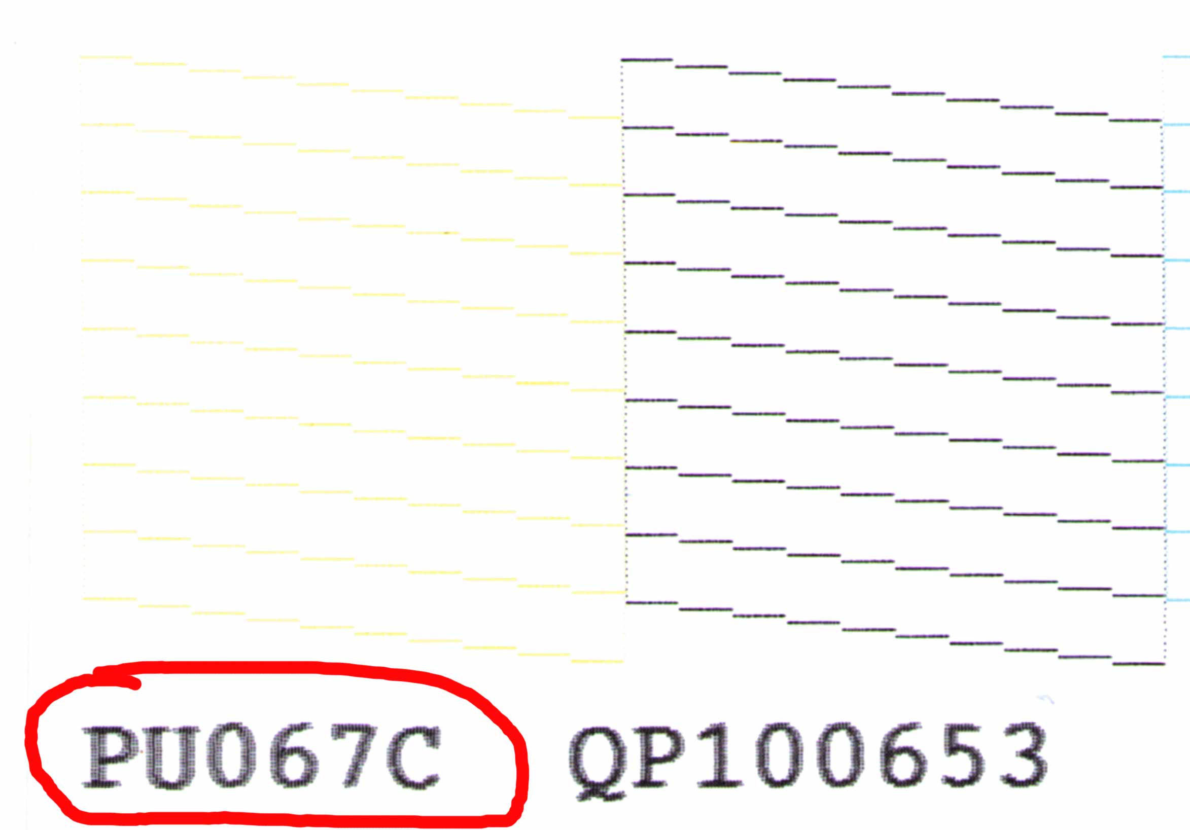

ситуация повторилась ...
но уже теперь правильно сделал бутерброд( положив на капу из тонкого пластика пластинку :) )
промывал раствором нашатыря в дистилате несколько раз ... через стандартные прочистки
несколько раз ставил бутерброд ...
сменил чернила на Инк Мате...
пока результат тот-же - такие же "полосы" при печати...
поиграюсь с балансировкой ....и это
самый простой способ это проверить, прочистить принтер, сделать бутер., налить черного в капсулу (без ёмкостй) и начать печатать. будет описанная беда, будут вам и факты.
