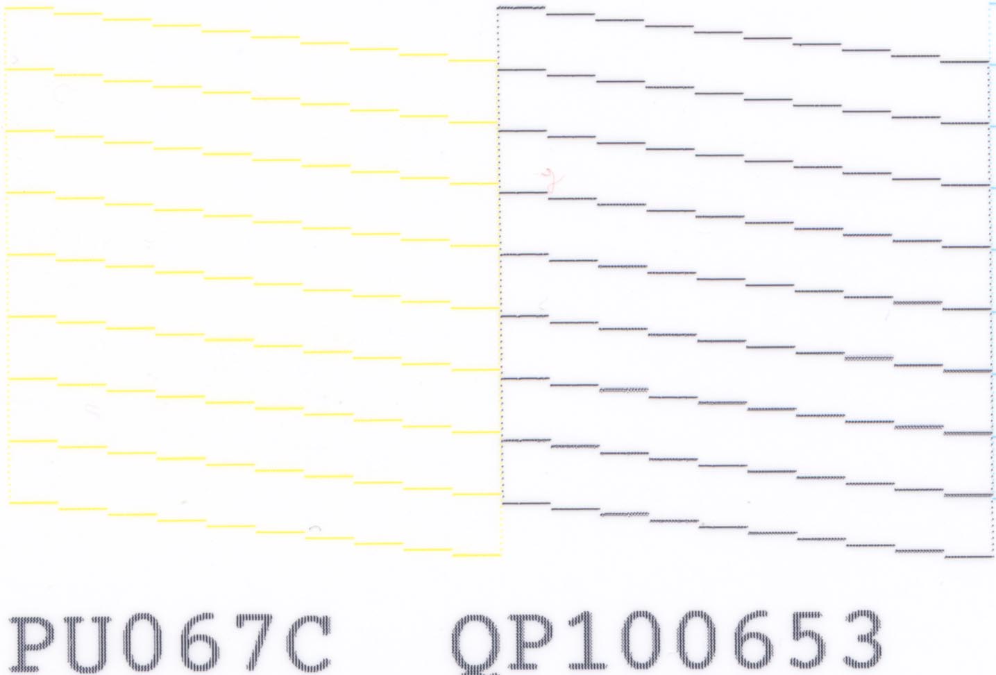

Добрый день.
Принтер Эпсон ТХ 119
СНПЧ от Ресеттерс капсульная
Чернила пигментные ВВМ.
Скан теста дюз в прикрепленном файле.
После монтажа системы скан теста дюз показал на красном и синем цвете некоторые пустые дюзы. Оставили отстоятся до утра. После этого пара прочисток и вроде как 100% тест дюз. пробуем печатать текст - он двоится и "пушит".
Сделали колибровку. Двоится перестало, но все равно "пушит" некоторые буквы.
делаю еще несколько прочисток. Результат всегда разный, то все дюзы, то некоторые выпадают.
Фото печатает с полосками.
Поднял доноры на три сантиметра, сделал тест, дал отстоятся, Но все равно при печати фото полосы. Текст так же пушит.
Подскажите пожалуйста, что еще можно попробывать.
Принтер новый, картриджи ставились только для проверки работоспособности.
С Уважением, Серегей.

|    Сообщение #504 Отправлено 03 августа 2010 - 19:33   Nikolai67
2 alexejtka4, потому что при переливе (а имено это и произойдет, если отключить от капсул капиляры), дюзы ведут себя не предсказуемо.
|    Сообщение #505 Отправлено 03 августа 2010 - 19:39   romanM
shuzzz --меняйте чернила на нормальный пигмент, или простую водянку, на пигментном ВВМе, дела не будет!

|    Сообщение #506 Отправлено 03 августа 2010 - 19:41   Nikolai67
Просмотр сообщенияshuzzz (3rd August 2010 - 05:11 PM) писал:
От пола, от стола? Короче, фигня это всё, балансируйте систему.

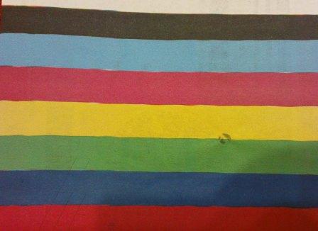

|    Сообщение #510 Отправлено 05 августа 2010 - 07:50   shuzzz
Замена чернил на ИнкТек пигментный помогла избавится от полосатости.
Промывку делал синим ММ.
Зато теперь получается вот такая печать как на фото. Не ровные полосы, наслоение цветов один на другой.
Подскажите пожалуйста где что посмотреть и подкрутить ,-)
  • Прикрепленное изображение: DSC01449.JPG

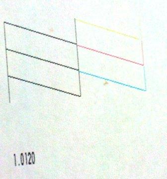

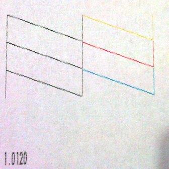

|    Сообщение #511 Отправлено 05 августа 2010 - 08:30   shuzzz
тест дюз сейчас выглядит таким вот образом
  • Прикрепленное изображение: DSC01450.JPG
|    Сообщение #512 Отправлено 05 августа 2010 - 08:36   koka
О! Немножко понимаю...есть некая переодичность\закономерность в этом...пока непойму что конкретно...
начни с ленты енкодерной и колеса энкодерного...что-то где-то там...
как-бы не с протяжкой бумаги связано это...ибо микрошаг сбит...
|    Сообщение #513 Отправлено 05 августа 2010 - 08:42   shuzzz
простите за может быть глупые воросы,
ленту посмотреть на состояние чистоты? а в колесе смотреть на попадание мелких предметов?
заранее спасибо
|    Сообщение #514 Отправлено 05 августа 2010 - 08:43   koka
На грязь...и там и там. На диск энкодерный особенно.
|    Сообщение #515 Отправлено 05 августа 2010 - 09:42   shuzzz
почистил ленту.
ситуация улучшилась. Фото печатает хорошо.
осталиь жалобы на текст. Некоторые буквы расслаивает и слегка пушит.
будем боротся -))

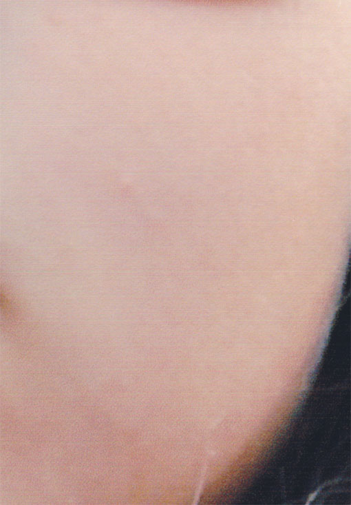

|    Сообщение #516 Отправлено 06 августа 2010 - 15:48   AlexLenin
Здравствуйте. Принтер полосит.
Epson r295. СНЧП капсульная. Чернила Ink-mate EIM-290.
Печатал тест дюз. Сначала показался нормальным тест.
Но после того как отсканировал его в 1200dpi, понял что не очень-то и хорош этот тест дюз.
Знатоки, подскажите чего делать, как избавиться от полосатости?
Скан прилагаю

А полоски видно на фотках. Вот, например, кусочек фотки
|    Сообщение #519 Отправлено 06 августа 2010 - 16:49   koka
Весь бы надо...тест штатный.
|    Сообщение #520 Отправлено 06 августа 2010 - 17:13   ЮХа
Детишки! Если увеличить отпечаток с нового принтера, снабжённого оригинальными картриджами ... то все форумы по струйной печати лягут на дно. :)
Особенно, если сделать МИКРОфото. :)
