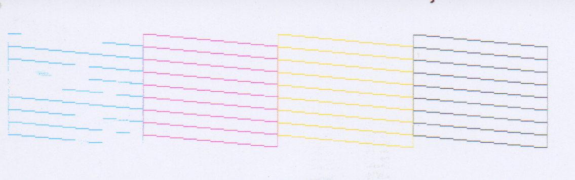

|    Сообщение #526 Отправлено 06 августа 2010 - 17:47   koka
Тест дюз...вот он-штатный тест...и показали Вы его только кусок...а на фото полосы каким цветом печатаются?чёрным или только жёлтым? Как определить не видя остальных...
|    Сообщение #527 Отправлено 06 августа 2010 - 17:54   AlexLenin
Вот весь скан
  • Прикрепленное изображение: 3.jpg

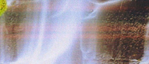

|    Сообщение #528 Отправлено 06 августа 2010 - 18:01   koka
Маджента как-то мне не очень...
|    Сообщение #529 Отправлено 06 августа 2010 - 18:55   AlexLenin
А по мне так маджента вполне себе приличная. Что с ней не так?
А вот черный...
То что он такой неровный, пушистый - это нормально? Это и назавыется "кривоструй"?
А полоски маленькие такие, особенно на тонах кожи видно хорошо.

|    Сообщение #531 Отправлено 06 августа 2010 - 19:04   ЮХа
Легко проверить: сравнить два отпечатка "кожи" с чёрным и без чёрного. :)
Современные фотопринтеры достаточно интеллектуальны. Где нужно увеличить плотность, они добавляют чёрного. Почти, как художник, макающий кисть в палитру.
|    Сообщение #532 Отправлено 06 августа 2010 - 19:58   AlexLenin
Может и черный и не участвует...
Но на тесте дюз-то ведь некрасиво черный отработал.
Когда печатаешь в самом высоком качестве, и без галочки "Высокая скорость", то полоски на фотографии не так видны (если не очень присматриваться)
В общем, беспокоит меня черный на тесте дюз. Думаете это нормально, жто не кривоструй?
|    Сообщение #533 Отправлено 06 августа 2010 - 20:03   ЮХа
Судя по скану есть проблемы с чёрным. Я не считаю их фатальными. Главное, чтобы не было прогрессии. И если не приглядываться. :)
|    Сообщение #534 Отправлено 06 августа 2010 - 20:12   AlexLenin
ЮХа, т.е. Вы считаете, что ничего страшного нет?
И "лечить" не надо?
Или всё-таки "будерброды", "промывки" и т.д.?
|    Сообщение #535 Отправлено 06 августа 2010 - 21:39
ГостьИскатель_*
В тесте видны проблемы чёрного.
На фото видны проблемы маженты.
Если Вас качество фото не беспокоит, какой смысл суетиться...
Окружающим.
Чёрный может и сам пробьётся, может и нет.
А маженту надо лечить.

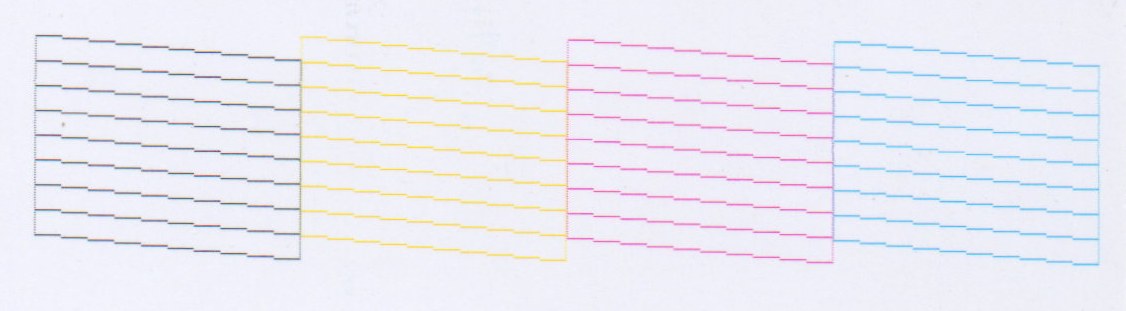

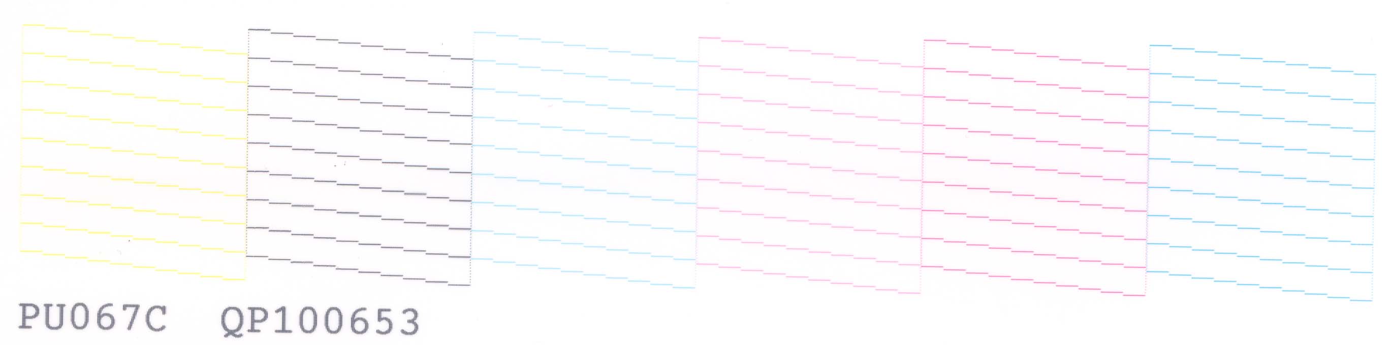

|    Сообщение #536 Отправлено 13 августа 2010 - 23:32   alexejtka4
ранее была проблема...
промыл, почистил , отбалансировал....
но тест дюз выдаёт такой( в прикреплённом файле первый посчёту)
Что скажете?
настораживает вот что, при распечатки фотомишеней в начале и конце листа А4 полосы...
в какую сторону копать?
Если он нормальный – печатаем что нибудь на А4 со 100 процентной заливкой. Фото, к примеру. По окончанию печати делаем тест дюз.
а вот что выдаёт тест дюз после - пропадает синий....
радует то, что чёрный более менее нормально стал печатать ...
  • Прикрепленное изображение: 11.jpg
  • Прикрепленное изображение: 111.jpg
  • Прикрепленное изображение: 1111.jpg
Благодарен за помощь, сотрудничество и дельный совет !

|    Сообщение #539 Отправлено 14 августа 2010 - 10:39   Episode
Для начала, нужно определить виновника. Диагноз ясен - небольшие затруднения подачи чернил. А вот кто виноват...? Это может быть:
- шлейф СНПЧ, пережат, к примеру.
- донор СНПЧ, не правильно заправлен, забит фильтр как воздушный так и чернильный, если есть.
- питатель, картридж СНПЧ или капсула СНПЧ. С последним - такое практически невозможно
- фильтр-сетка в ПГ
Что делать?
Методом исключения вычислить виновника. Снять все фильтры, воздушные, чернильные, пр., если они есть. Снять все капсулы (если у Вас картриджная СНПЧ, дальше можно не читать) и расположить их на одном уровне. Постепенно опуская капсулы наблюдать за тем, равномерно ли начинают выступать чернила из капсул. Но такая проверка очень относительна. Идеальный вариант - установить оригинальные картриджи, хотя бы один - проблемного цвета.
Таким образом будет понятно, проблема в СНПЧ или ПГ. Если первое - искать и устранять препятствие. Если второе - пытаться мыть обратным отсосом фильтр в ПГ.
з.ы. а чего на тесте дюз цвета наоборот?
|    Сообщение #540 Отправлено 14 августа 2010 - 19:35   alexejtka4
скан такой получился, лист вверх тормашками положил :)
Спасибо , попробую !
Просто уже заменил ПРОшки на ОФИСы - эффект тот же...и те и другие работали в режиме сосудов "мариотта"- как и советовалось в ФАКе заправил...
значит проблема не в донорах...
при балансировке, когда ёмкости установил на одном уровне с ПГ - чернила начали уходить из шлейфа... неудобно было смотреть - но вроде проходимость нормальная...
в воздушных фильтрах снизу просверлил отверстия для свободного прохода воздуха, как и советовалось в ФАКе ... СНПЧ капсульная....
Родные картриджи остались (запечатанные) - попробую !
Буду методом исключения вычислять виновника :)
