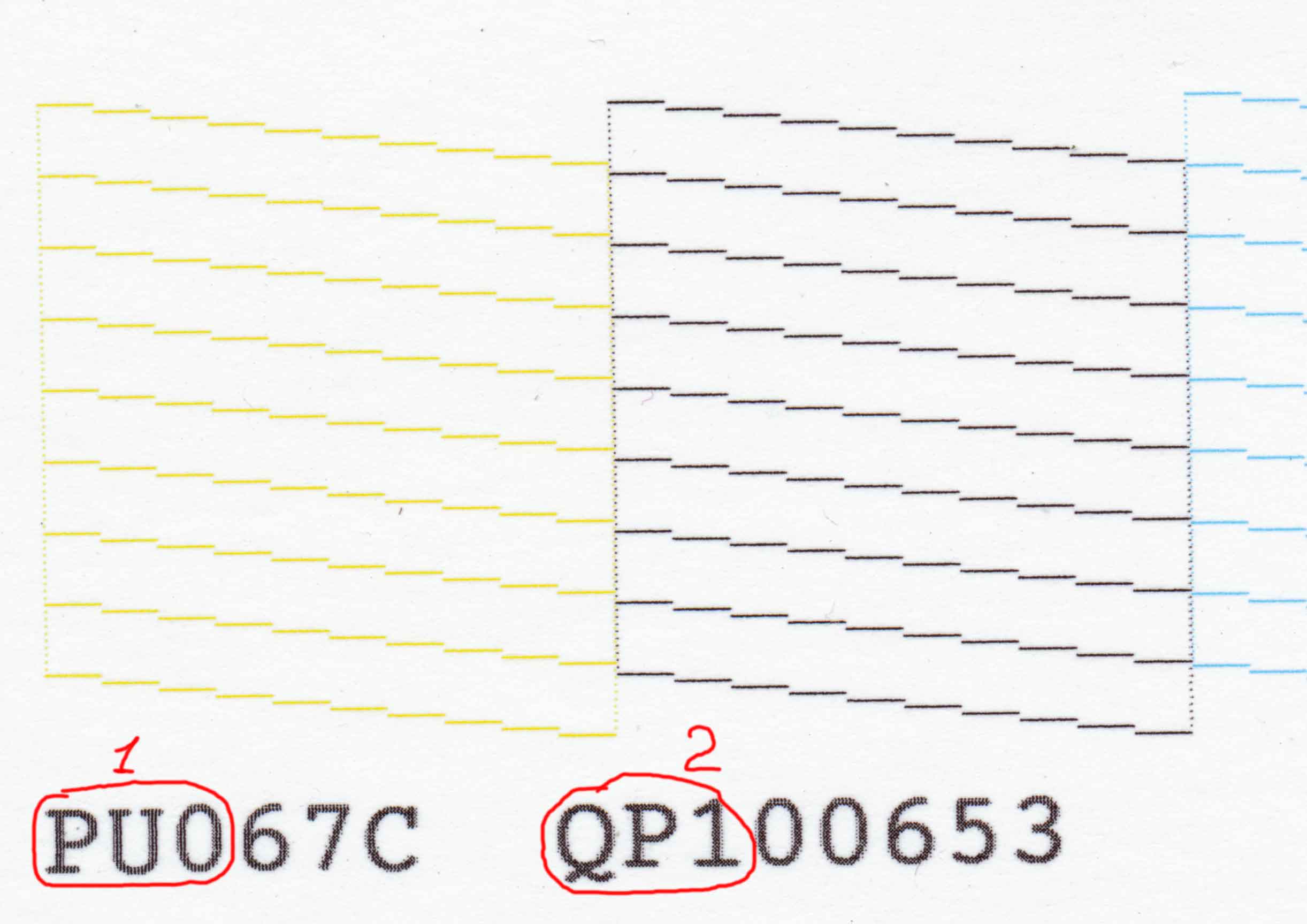

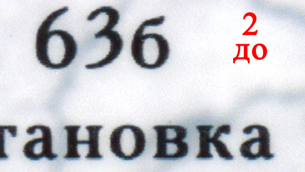

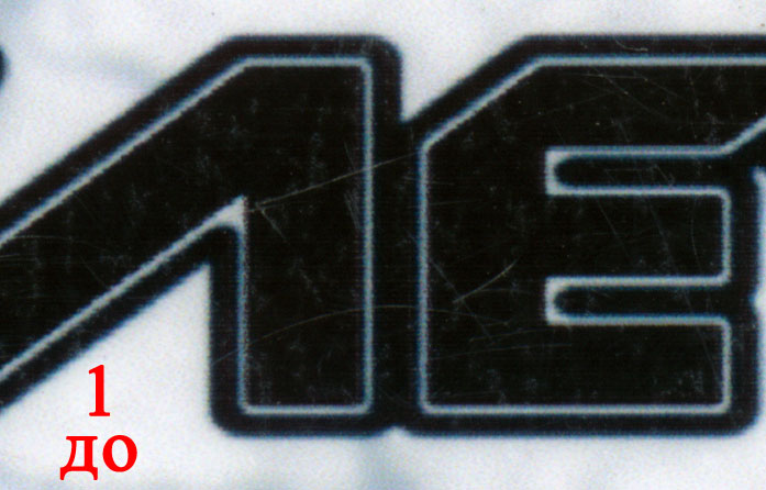

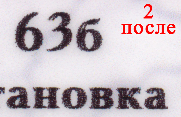

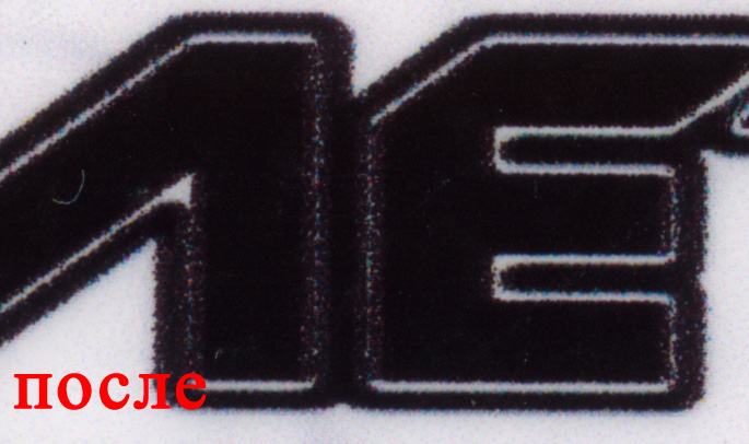

всем доброго времени суток. Появилась такая проблема: после двухнедельного простоя начал печатать заказ (визитки) чёрный цвет стал сливаться, сделал тест, дюзы все на месте,только меня смутил немного текст ниже теста самого. Слева он вроде нормальный (№1 можно наблюдать вертикальные полосы) а ближе к правому краю как будто косоструй (№2 полос не видно,одна "пыль"). И выкладываю результат печати визитки (фрагмент) до простоя и после. тест сделан на матовой бумаге Lomond 230г/м. визитки печатались с одинаковыми параметрами на одинаковой бумаге Lomond 140г/м
принтер Epson R295
СНПЧ от рессетерс капсульная
Чернила DcTec заказываю у ресеттеров напрямую с украины или с филиала в Казани.
принтер Epson R295

Тут многим помагает, потрите энкодерную ленту.
| Сообщение #471 Отправлено 28 июля 2010 - 22:16
Если нет сомнений в балансировке, попробуйте бумагу из запечатанной пачки.
Может быть влажность бумаги не достаточная.
А может чернила быстро засыхают... на ПГ.
Тест после печати визиток не изменился?
| Сообщение #472 Отправлено 28 июля 2010 - 23:06
нет,тест такой же. если Вы имеете ввиду то,что я указал на скане. делаю уже дня три периодически тесты,ничего не меняется пока :(
думаю пора уже от тестов переходить к действиям... вот только к каким? думаю начать с бутерброда. лето было уж очень пуховым. из кулера компа даже при закрытых окнах приходилосьпару раз вытаскивать пух этот. думаю принтер не исключение при том что сверху лотка кулер на вдув а сбоку на выдув. будем посмотреть...
