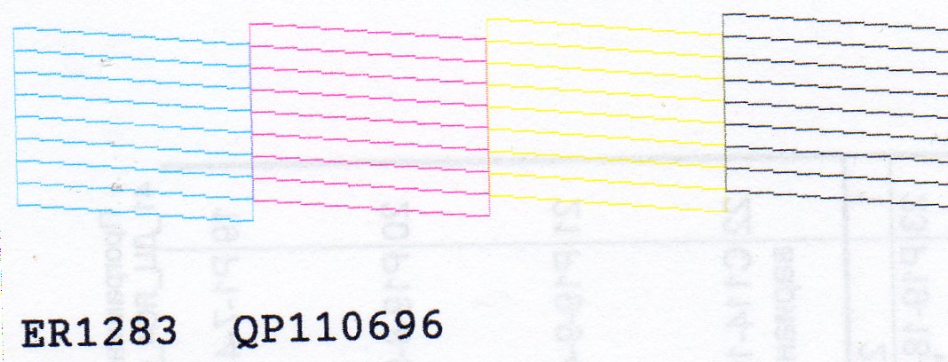

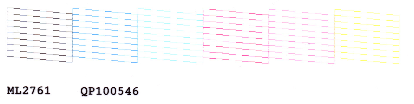

Epson. Скан теста дюз.

| Сообщение #425 Отправлено 25 июня 2010 - 14:09
Имею R220.
СНПЧ - бывшая картриджная (простаяла 2-3 недели, пружины не ржавые проверил), доноры типа Офис, капсулы от resetters. Ранее перезаправлял оригинальные картриджы (на них уже была проблема, посто особо не заморачивался не печатал фото).
Доноры стоят на подставочке, нижняя граница воздуха на 15-17мм ниже пластины дюз.
Чернила "Сунь-Сам-Вынь" пр-ва "братьев по разуму".
Бумага тоже чайновская, 190г, по качеству ни чем не уступает оригиналу.
Проблема вот в чем. на скане видно как кривоструит Маджента и на Лайт Цане (там где пропуск на самом деле бледно голубая, еле заметная распыленная полоска). При печати Фото RPM полосатось не видна, но как только Фото или Качественное Фото.... поехали красноватые полоски. Появляются на коричневых, ораньжевых и др. оттенках имеющих в составе красный цвет.
В наличии у нас (в Алматы) имеются еще ИнкТек и ИнкМэйд поставщик (не реклама) "Чернил.нет". От них отказался года 2 назад полосили страшно. До этого пользовался чернилами или картриджами LG Chemical, все было гуд, но потом они у нас закрыли представительство и пропали с рынка.
Бутерброды делал. В начале с зеленым ММ, не помогло, затем с нашатырным спиртом 50х50, нифига. Не уходят ни косоструй и не пробивается дюза в ЛЦ.
Пока переделывал принтак (пружины (тянул и резал) и прокладывал по низу шлейф) замачил ПГ в ММ на 4 дня, и на 5 в растворе нашатыря (ставил в пластиковую коробку что-бы не выветривалось). Пытался по тихоньку продовить шприцом 20 кубовым 50х50 воздух и ММ или раствор Ни чего не помогает.
Подскажите что еще можно попробовать? Уж больно не охота новый принтак покупать.

| Сообщение #431 Отправлено 02 июля 2010 - 19:31
Вопрос к гуру. А что по моему вопросу? Как мне избавиться от кривоструя в М? Или "все делаеш правильно, продолжай в том же духе?"
| Сообщение #432 Отправлено 02 июля 2010 - 20:37
2 Dmitriy_KZ
Есть непоправимый кривоструй. Возможно, у Вашего принтера именно он.
Попробуйте горячие (40-50 градусов по цельсию) бутерброды с самопальной, ядреной промывкой (50х50 нашатырь-дистиллровка).
Из моего скромного опыта, если горячие бутерброды с ядреной промывкой не помогли от косоструя, то уже ничего не поможет, хотя, последнее, что еще можно сделать - зубной щеткой протереть дюзы :D был описан такой опыт на форуме.
з.ы. бутерброд при косоструе эффективнее просто отмачивания, т.к. кроме химического, имеет еще и физическое воздействие на кромки дюз.

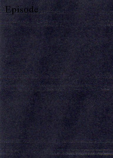

| Сообщение #437 Отправлено 08 июля 2010 - 20:36
Искатель
чернила водорастворимые
пигмент ещё ни разу не был :) просто изначально была поставлена СНПЧ
Episode
конечно, не хотелось бы такого вот варианта развития событий ....
А как может измениться геометрия дюз?!?
ведь я не снимал ПГ - была лишь промывка ПГ жидкостью CL-10 , бутерброд и чистки дюз с промывочной жидкостью....
результат ничего не дал ... всё остаётся так же...
не должен получиться такой исход .....
Episode,
Как проверить геометрию дюз?
Что скажете насчёт прикрепленного изображения?
просто это часть листа со сплошной заливкой чёрным цветом , примерно 3 прохода ПГ (если судить по тесту дюз и размеру отпечатанных полосочек )
далее на листе стабильное чередование вот такой картины ...
Смущает вот что - в начале листа сплошная заливка...
затем то , что видите ... примерно посередине - опять сплошная ...
слаживается впечатление, что дюзы "наполовину" забиты ( прослеживается тонкая чёткая полосочка,примерно посередине), причём "иногда" почему-то ...
переустановка драйвера не помогла, как и калибровка ПГ ....
Похоже , что несколько одних и тех же дюз дают вот такую картину - то "нормально", то "наполовину"...
Причём на фотопечати - идеальная заливка!!!
а вот обычный текстовый документ......

Долгие прочистки, отмачивания, в результате окажется, что геометрия дюз изменилась и все напрасно.
Episode,
Благодарен за помощь, сотрудничество и дельный совет !
