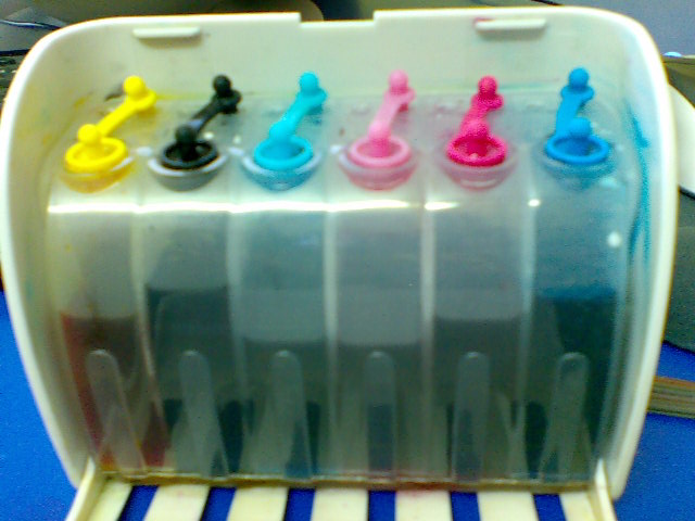

Принтер: Epson Stylus Photo R270 (работает более 2-х лет)
СНПЧ под названием NewArrival капсульная(позднее выложу фото СНПЧ) слив выведен наружу в бачёк стоит СНПЧ на одном(примерно) уровне с дюзами
Чернила: Yellow Ink-Mate EIM 1500C
Magenta POWEL (POWEL REFILL KIT)
Black POWEL (POWEL REFILL KIT)
Light Magenta Ink-Mate EIM 1500C
Cyan Ink-Mate EIM 1500C
Light Cyan Ink-Mate EIM 1500C
Бумага: фотобумага. какая то нонеймовская, чесно говорю, просто в целлофановой упаковке по 50 шт.
Статус-монитор принтера ни никак не ругается... было только пару раз требовал заменить картридж, я просто нажимал "капельку" принтер набирал его полный и мы продолжали печатать

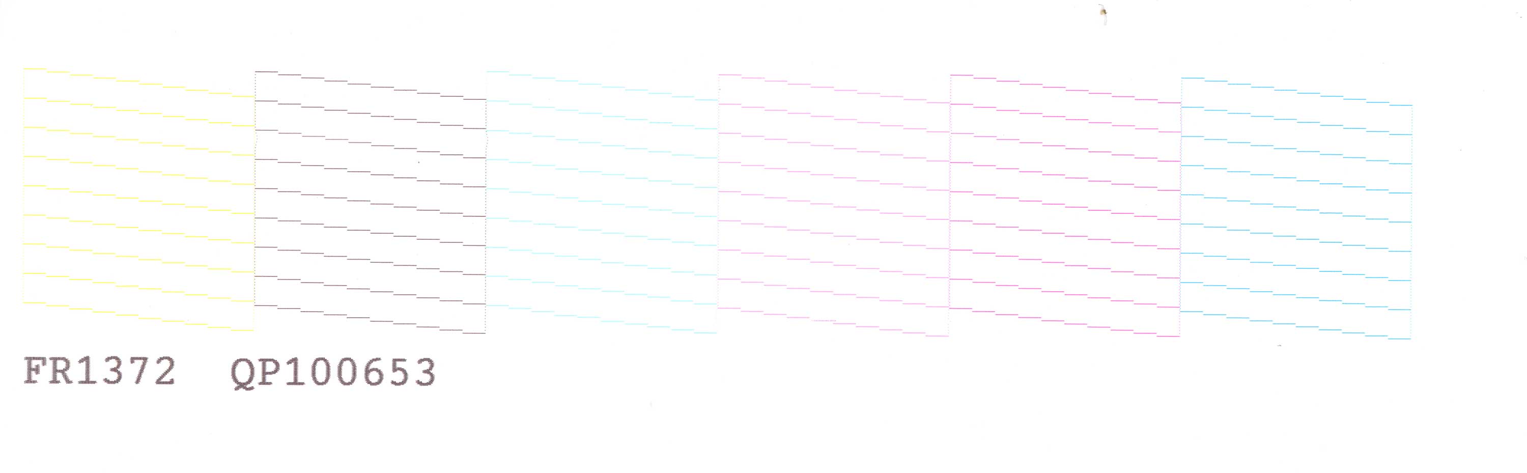

до сегодня никаких проблем с принтером не было, отпечатал на нем 100 фото подряд и выключив и накрыл целлофаном(как всегда делал) и не печатал на нем около 4-х дней, потом понадобилось ещё напечатать фото, включаю, печатаю, и обнаруживаю полосы. Сначала только на голубом и его оттенках, потом уже и на красном и чёрном.
скан теста дюз (делал на фотобумаге):
62,4 КБ (63 947 байт)

Если и сами всмотритесь то четко видно косоструй на черном, лайт маженте и маженте, отклонение в вертикальных точках. Попробовать бутерброды, и не один, в ФАКе описано как делать, и снова тест, будут ли изменения.

помогите пожалуйста разобраться с причиной косоструя... на форуме было написано что если не установить причину, то после бутербродов, косоструй опять вернётся через несколько часов простоя принтера...
раньше, с 1-2 мес назад, я, когда еще не знал про то как установить снпч рядом с принтером(теперь знаю: балансировка СНПЧ) поставил ее на сам принтер(в связи с нехваткой места) и на фото, нечасто, но появлялись кляксы, размером с 1 кв см, но тогда полос на отпечатках не было, теперь появились, да еще и косоструй... так вот причина косоструя может быть что тогда с 2 мес назад у меня имел место перелив из-за неправильно установленной СНПЧ... Полошение на отпечатках появилось с 2 недели назад и по сей день....
посмотрите пожалуйста на отпечатки с полошением.... или по ним ничего не определяется?
и еще: кто-нить знает Чернила фирмы Ink-Mate EIM 1500C это водянка или пигмент? По описанию здесь: Водянка или пигмент? больше подходит водянка... но сомневаюсь я что то... просто ведь чтобы сделать бутерброд надо знать точно какой у меня вид чернил... дабы не загубить ПГ

СНПЧ под названием NewArrival картриджная
так вот я написал тут: 518 пост на 23 странице
и 520 пост посмотрите пожалуйста...
кстати, еще возник вопрос у меня 6 цветов, из них для 2-ух Magenta и Black используются чернила фирмы POWEL (POWEL REFILL KIT) (Эти тоже водянка?)
так получилось. изначально, до того как я стал обладателем этого принтера.

Я знаю трех производителей капсульных СНПЧ. Ваша "капсульная", судя по названию, не принадлежит ни одному из них. Вы обещали выложить фото. Где оно?
Никогда не слышал таких названий чернил.
Я бы на Вашем месте определился таки с тем, какого типа у Вас СНПЧ, слил бы всю бодягу в унитаз, промыл бы полностью всю систему и принтер, заправил бы нормальными чернилами, отбалансировал бы, отпрофилировал бы и печатал. Это при условии, что СНПЧ, действительно, капсульная. Если же СНПЧ картриджная - купил бы новый принтер.
Как работает эта Ваша "сборная солянка" как Вы на всем этом печатаете людям фотографии, убейте - не понимаю
FWD_Alex (20th June 2010 - 11:04 AM) писал:

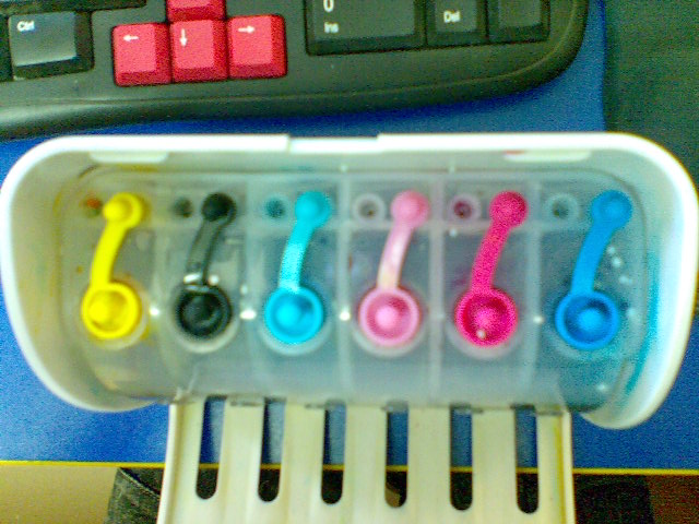

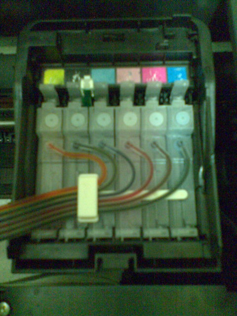

| Сообщение #420 Отправлено 20 июня 2010 - 18:03

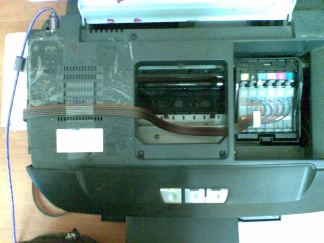

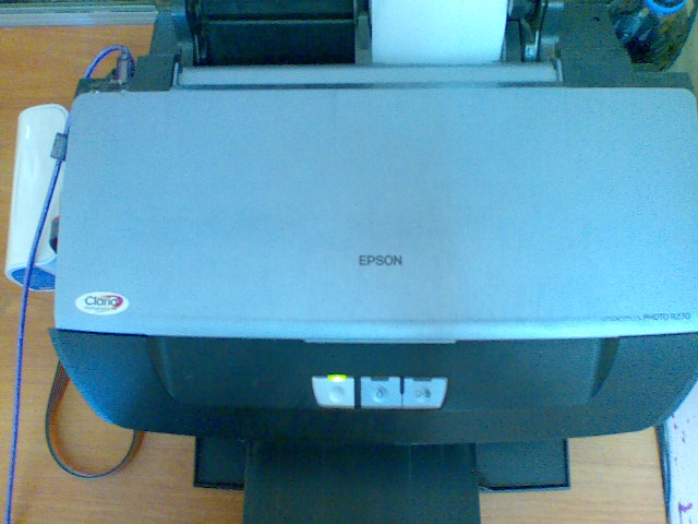

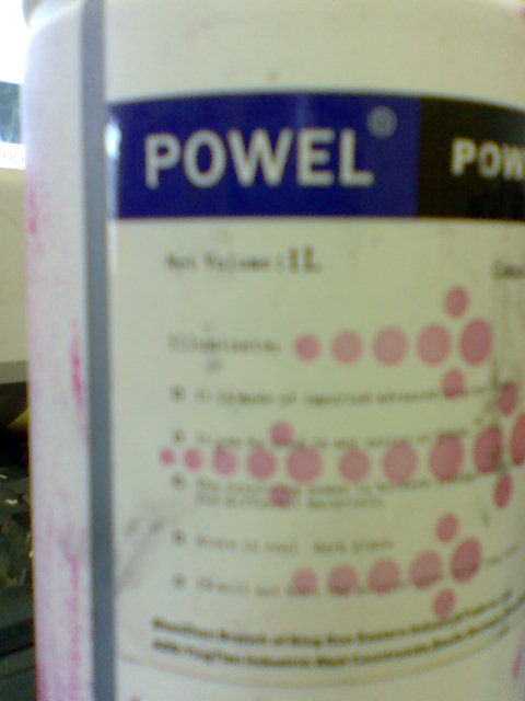

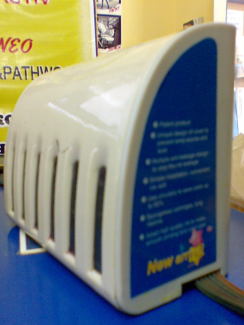

Episode
просто подумал что он может еще что нить посоветовать сделать.
в первом своем посте я назвал ее капсульной потому что имел ввиду форму доноров) а потом понял что капсульная и картриджная отличаются тем самым что стоит в самом принтере...(капсуль или картридж)
интересно а почему нельзя с картриджной поступить также как и с капсульной? есть еще у них отличия(кроме внешне - формы)
может быть у меня все таки можно бутербродами почистить пластину дюзов, может и поможет? ведь был у меня перелив несколько раз... что скажете?
и еще: может попробовать промыть саму СНПЧ? ведь она отсоединяется, на 4 картинке 1 ряд, посмотрите,(на перегибах) почему возникло такое мнение, потому как когда опускаешь доноры много ниже уровня дюз(~20 см) то начинается движение чернил обратно в доноры... но начинается не на всех, только на жёлтом и черном, интенсивно, на магенте немного, на остальных нет движения вообще... может каналы снпч забились и при интенсивной печати идёт нехватка чернил из-за разрежения?
и еще вопросик к Уважаемому Episode что скажете про фото этикетки чернил Magenta с названием: POWEL может встречали? да подзабыли... интересует меня водная она или нет... т.к. склоняюсь сделать бутерброд 1 к 10(дистиль вода:нашатырь из аптеки 5%)
конечно понимаю что в общем вы мне тут уже дали ответы... и что я уже как бы кажусь назойливым, но у меня нет возможности купить новый принтер... даже такой же как был. дорогие они у нас. поэтому надо привести в более менее рабочее состояние этот и чтобы он послужил еще чуток, а потом уже и новый принтер... поймите меня...
