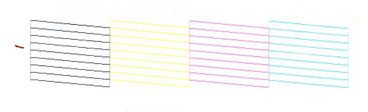

Epson. Скан теста дюз.

| Сообщение #446 Отправлено 13 июля 2010 - 21:08
промыл, сделал "юбратный отсос" ПГ , залил другие чернила...
всё осталось так же...
скан вылаживаю
кстати, остальные цвета нормально
если начну балансировать - могут начаться проблемы и с другими цветами ...
непонятно..., почему с чёрным вот так ?!? а с остальными нормально ...
и опять же - если перейду на другие чернила (пигмент Инктек Е 007) измениться ли результат ???
Тогда похоже прийдётся опять вернуться на доноры "офис"
Куда копать дальше ?

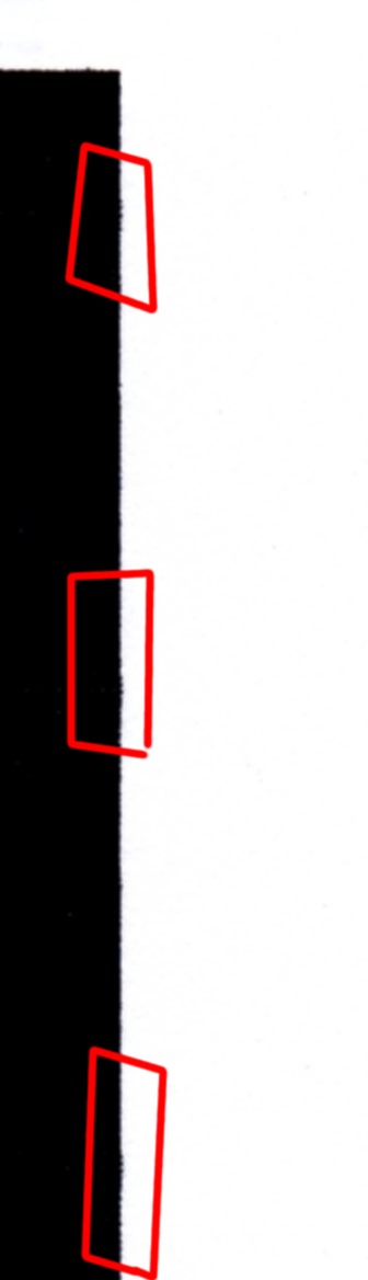

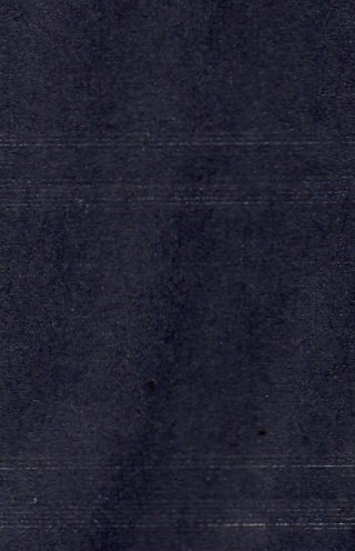

балансиовка ничего недала...
наоборот - при поднятии доноров начинают пропадать дюзы.... и чем они выше - тем больше пустого места
а опускание доноров привело к подобнобному результату, только вместо пропусков - тоненькие полосочки
причем, чем доноры ниже - тем их больше
выложен скан теста дюз и сплошной заливки
интерестно то , что по "окончании" изображения тоненькие полосочки как-бы тянутся немного далее границы напечатанно
на рисунке они обведены красной рамочкой
Какие мысли насчёт изображений, куда копать дальше?
И если диагноз верен - как "лечить"?

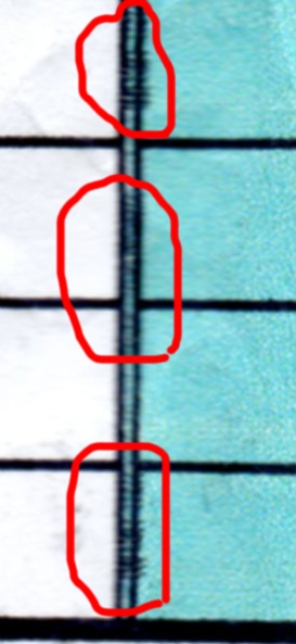

| Сообщение #450 Отправлено 14 июля 2010 - 20:46
А вот как эти же "полосочки" отображаются при печати ...
Причём, там , где были на сплошной заливке тонкие полосочки происходит как-бы "протягивание" линии
Что это такое ???
Как это правильно назвать и что с этим делать ???
