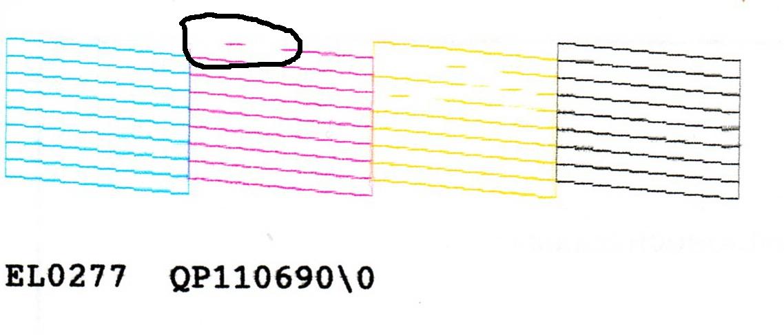

|    Сообщение #393 Отправлено 04 июня 2010 - 14:09   SaVikK
Добрый день.
Принтер CX7300, чернила DCTecR220 водорастворимые. Вот такая у меня бяка с тестом.Пробовал промывать промывкой, бутером отмачивал, ставил вместо капсул шприцы заливал промывкой и через стандартную утиль прочистку запускал, но бесполезно.На желтом дюзы были все, но в таком качестве как и на скрине- пропали после очередной прочистки через родную утиль,а на мадженте в обводке дюзы скачут, каждый раз то там, то там то появятся то пропадут.Помогите мучаюсь уже с месяц.
Да еще, может связано из-за чернил, у них срок заканчивается в июне 2010. Открытыми простояли с пол года, а месяца 3 назад я ими дозаправил доноры.
  • Прикрепленное изображение: img004.jpg
|    Сообщение #394 Отправлено 04 июня 2010 - 14:19   Nikolai67
Просмотр сообщенияSaVikK (4th June 2010 - 03:09 PM) писал:
Можно только догадываться, сколько пыли за пол года попало в чернила.
|    Сообщение #395 Отправлено 04 июня 2010 - 15:04   SaVikK
Открытые-это значит открыл банку, дозаправил доноры закрыл крышкой и поставил в темное место. Да добавлю-СНПЧ, капсульная система, доноры офис.

|    Сообщение #399 Отправлено 05 июня 2010 - 14:11   ЮХа
Разговариваем конкретно!
1. На входе в ПГ установлен штатный сетчатый фильтр. Он помогает не допустить в капиляры ПГ и к пъезонасосам инородные фракции, размер которых больше сечения каналов. При засорении штатного фильтра мы наблюдаем т.н. чернильное голодание. Т.е. при интенсивной печати постепенно и окончательно пропадает цвет канала, а тест показывает полное отсутствие чёрточек -ступенек. Правда, есть одно НО! Похожий эффект даёт негерметичность в системе. А именно, в точке сопряжения чернилозаборной иглы с уплотнителем картриджа или капсулы.
2. Если мы имеем постоянно отсутствующую дюзу (чёрточку в тесте), то это однозначно засор данного капиляра, насоса, или дюзы. Вероятен отказ конкретного насоса. Если принять первый пункт к сведению, то можно предположить, что засор канала крупными фракциями исключён, а засорение произошло от выращивания в канале некоей субстанции. Питательной средой для неё могли стать некачественные чернила. Например, разбавленные при разливе простой водой из водопровода.
Много чего можно навыдумывать, но действия одни: мыть. Различными промывками и методами. Не спрашивайте, какими. Не знаю!
|    Сообщение #400 Отправлено 08 июня 2010 - 09:30   SaVikK
в общем нашел проблему, но теперь нужна помощь вот по таким вопросам:
1.Я решил с доноров слить чернила, и офигел внизу в донорах были хлопья.Систему в начале не отсоединял а через капсулу шприцом отсасывал. Так в шприце игла забилась.Вот вопрос фильтра походу нет в доноре, пишу еще не снимал донор, как поставить фильтр, чтоб в другой раз такой бяки не получилось?
2.И чем отфильтровать чернила или не пытаться купить новые?
