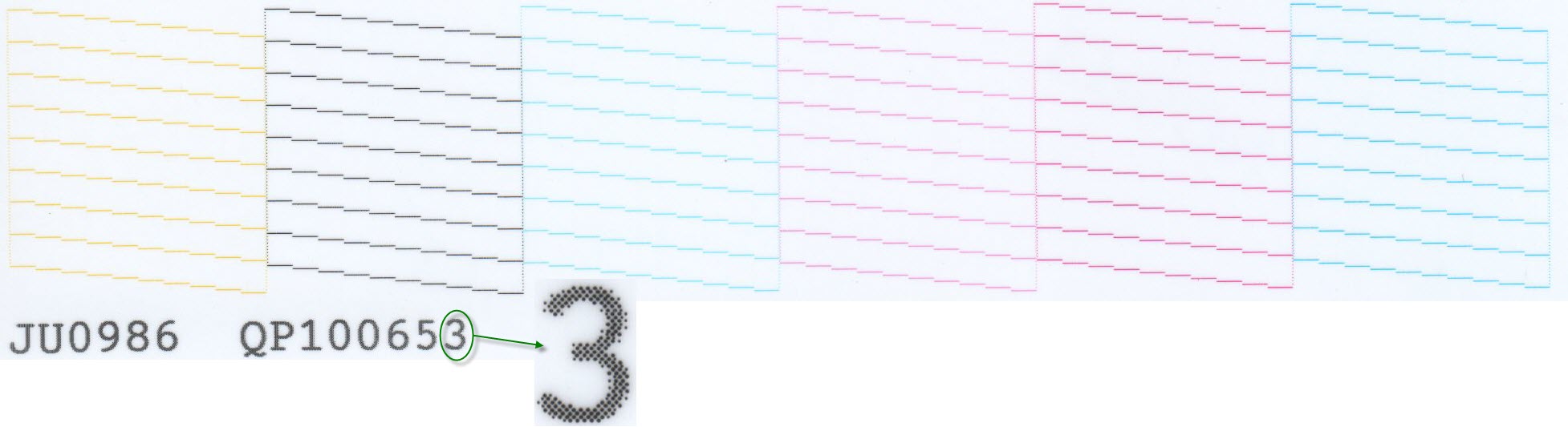

Epson RX610, капсульная СНПЧ SuperPrinter, чернила InkTec E0010, тест дюз напечатан на фото бумаге, отсканирован с отключенной цветокоррекцией.
Хотелось бы узнать, есть ли какие нибудь дефекты на тесте дюз.
Настораживает печать цифр и букв, даже на обычной бумаге, если смотреть через лупу заметны раздельные точки (капли).
Зарание благодарю, за любую информацию.
| Сообщение #347 Отправлено 28 марта 2010 - 18:38
То, что видны точки, это нормально.
Несколько хуже некоторая неравномерность.
Тест обычный, есть небольшие подозрения, но трудно разглядеть.
Сравнивайте с образцами дефектов в ФАК по снпч. Промывка... Тесты дюз

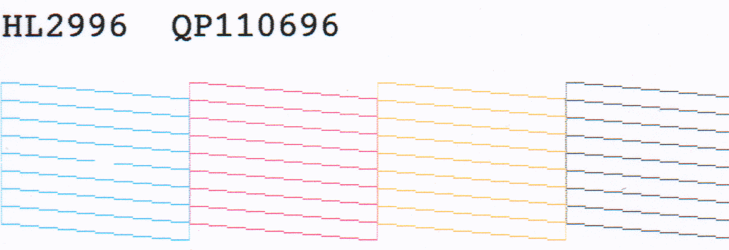

Принтер Epson TX419, капсульная СНПЧ SuperPrint, чернила InkTec E0010.
При переходе с родных картриджей на СНПЧ делал промывку с помощью шприца. Использовал промывочную жидкость WWM CL06.
Тест дюз напечатан на фотобумаге.
Напрочь отсутствует 1 дюза Cyan. Штатная прочистка не помогает.
Подскажите, пожалуйста, как можно вылечить?
Заранее благодарю за помощь!
| Сообщение #357 Отправлено 31 марта 2010 - 23:32
Попробуйте бутерброд.
