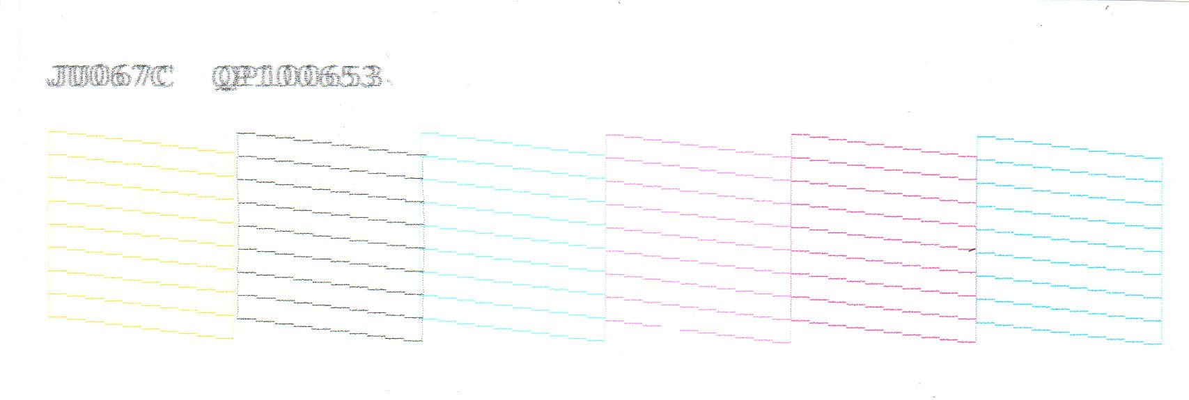

Искатель (23rd March 2010 - 05:47 PM) писал:
В ВО чернил быть не должно
Выкачал чернила из ВО (шприцом вгонял воздух),осталось на донышке чуть-чуть которые никак уже не выкачать.Затем сделал балансировку,промыл капу и ракель,сделал пару бутербродов и штатными дровами прочистил ПГ,но черный цвет печататься не желает.может надо чтоб отстоялось теперь?
| Сообщение #323 Отправлено 23 марта 2010 - 22:31
wwp (23rd March 2010 - 08:14 PM) писал:
в какой части СНПЧ?
Вы не очень внимательно читали сообщение №416 и не выполнили часть рекомендаций, которые, могли бы помочь определить виновника, а именно:
Episode (23rd March 2010 - 12:17 AM) писал:
Попробовать можно из ПРОшек сделать "банка обыкновенная", т.е. открыть дополнительные отверстия тем самым отключив сосуд Мариотта, выровнять уровень чернил во всех донорах (долить до одного уровня) и установить их так, чтобы уровень чернил был ниже уровня выхода бумаги с принтера примерно на 10мм. Понаблюдать.

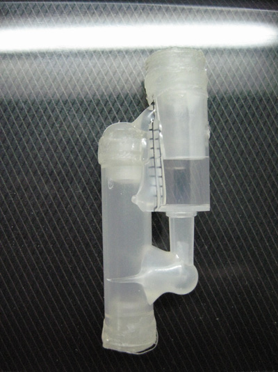

С уровнем я как-раз и эксперементировал, но безуспешно. Нашёл форум о подобной проблеме и какой-то чудо-капсуле http://www.resetters...pic=18029&st=80
Но фото её не совсем понятно вот и прошу описание как соорудить эту капсулу. Там у владельцев 690-го те-же проблемы, что и у меня.
Но сегодня зашёл в СЦ и мне сказали, что однозначно снимет проблему картриджная СНПЧ. Уже даже пробил цену на ВВМ. А так не хотелось бы терять веру в её величество "КАПСУЛУ"......
И как узнать об уровне чернил в ПРО? Это тот уровень, который мы видим (одинаков со всех сторон) или тот который в воздушном колодце внутри ёмкости, но ведь его не видно?
А на счёт засорения фильтра чёрного цвета ПГ не согласен, или не понимаю - почему тогда на оригинальных картриджах проблем нет?
| Сообщение #325 Отправлено 24 марта 2010 - 00:26
Уровень чернил в ВО доноров ПРО можно узнать только щупом, опустив его до дна в ВО.
Поэтому я Вам и рекомендую сделать из них "банки", на время, и проверить балансировку ВИЗУАЛЬНО наблюдая уровни а не догадываясь о них...
з.ы. не хочу Вас расстраивать, но я не верю в чудо-капсулу на картинке выше... Что-то тут не то с этой моделью... Рома писал, что менял ПГ с 290 на 600 и обратно, трабл как был так и остался на 600 с ПГ от 290... С чего бы?
| Сообщение #326 Отправлено 24 марта 2010 - 00:31
Попытаюсь проклеить капсулу клеем завтра, но подтеканий нигде не обнаружил, но чем чёрт не шутит.... А если чесно, то зная о такой проблеме, купил бы отдельно270-ку и любой сканер и не парил бы себе, да и вам тоже, мозги две недели.
| Сообщение #328 Отправлено 24 марта 2010 - 08:17
Двоит...
| Сообщение #329 Отправлено 24 марта 2010 - 08:29
Поюзал поиск,у кого двоило,бутерброд советовали делать.Мне тоже делать?хотя вчера делал уже...
| Сообщение #330 Отправлено 24 марта 2010 - 09:46
Cranck, бутерброды могут помочь. Их не зря делают серией штук 5 - если пластина дюз заляпана подсохшими чернилами, то она отмокает постепенно.
Другой вариант - подождать. Печатать что-то некритичное и побольше. Могут и сами отойти. Интенсивная печать хорошо лечит все проблемы.
