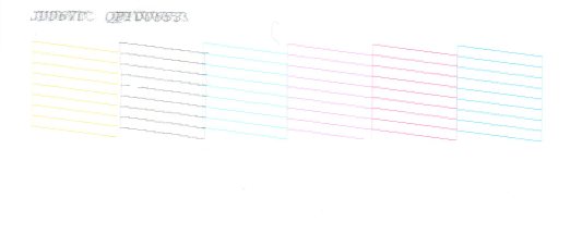

|    Сообщение #307 Отправлено 23 марта 2010 - 13:55   Cranck
Прикрепленное изображение: img125.jpg
Подскажите пожалуйста,черный цвет печатать плохо стал.скан теста дюз выглядит вот так.Черный цвет как будто-то плывет(видно по буквам),и на скане немного сдвинут вправо,находит на соседний цвет.Вчера делал бутерброд,вообще не печатался черный.сегодня ничего не делал,попробовал скан сделать и вот такое снова получилось.
|    Сообщение #308 Отправлено 23 марта 2010 - 14:09   serkun
Чернила InkTech E0010? Угадал? В морг! То есть, в унитаз :) Шучу. См. тему про эти чернила. Есть там некоторые способы и с ними более-менее жить.
Если не угадал - напишите, какие чернила, СНПЧ, доноры и проч., как того требуют правила.
|    Сообщение #309 Отправлено 23 марта 2010 - 14:28
ГостьИскатель_*
Такой скан с любыми чернилами случается.
Балансировку проверять. Потом мыть капу и ракель. Потом бутербродить.
ФАК по снпч. Промывка... тесты дюз. Там ссылки и на прочие темы имеются.
Про доноры сказано справедливо. см ВНИМАТЕЛЬНО п. 3 ПРАВИЛ.
Фото воздушного отсека в студию

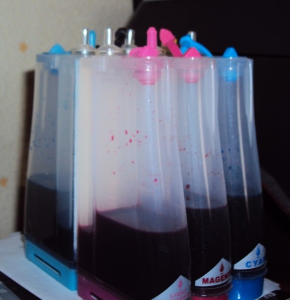

|    Сообщение #310 Отправлено 23 марта 2010 - 15:02   Cranck
Да,чернила 10 серии.СНПЧ капсульная Super sprinter, доноры остались еще с картриджной СНПЧ ,вот такие
Прикрепленное изображение: ______.JPG
Просмотр сообщенияИскатель (23rd March 2010 - 04:28 PM) писал:
Это сколько в донорах краски?или где?
|    Сообщение #311 Отправлено 23 марта 2010 - 15:21   serkun
Это уровень чернил в воздушном отсеке доноров. Читайте про балансировку. Ссылки - у Искателя в подписи.

разлепил доноры.в воздушном отсеке уровень чернил равен уровню чернил в доноре

Один хрен, по маженте видно, что заправлено НЕ ПРАВИЛЬНО.
В данной конструкции легко проверить фонариком - при правильной заправке свет должен проходить сквозь ВО.
В ВО чернил быть не должно. Если свет встречает препятствие - продувать.
