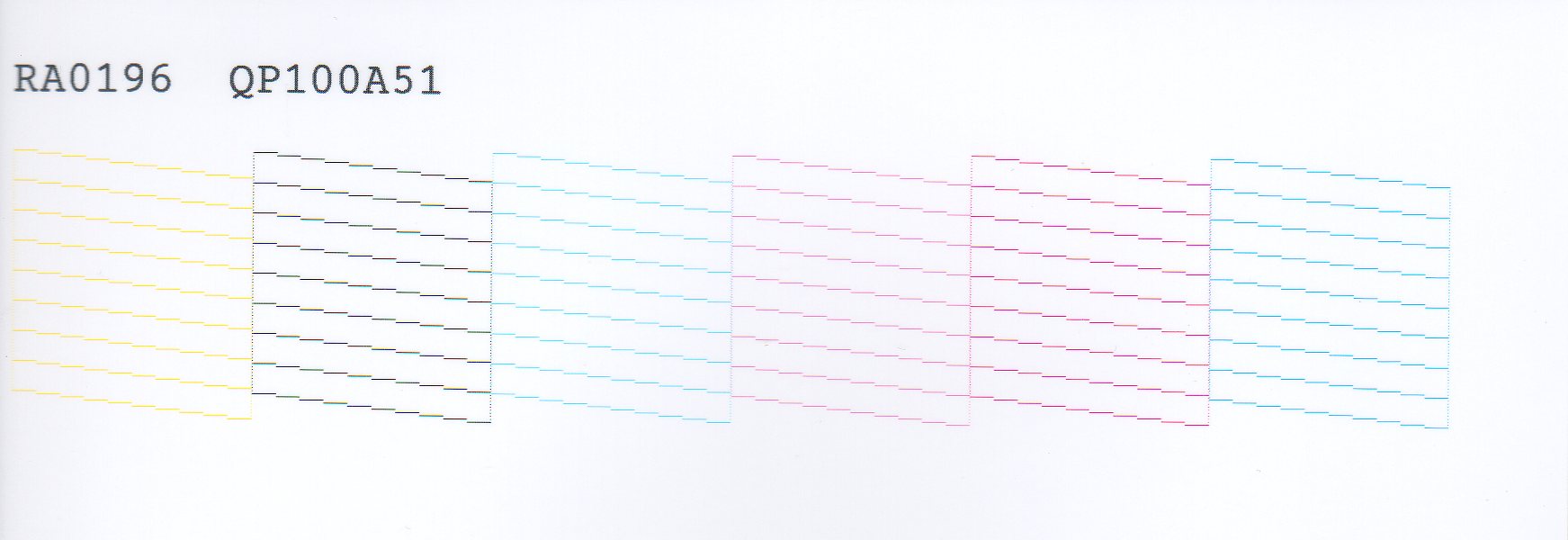

| Сообщение #266 Отправлено 26 февраля 2010 - 09:09
NIK102H
Искатель
Возвращаясь к моей проблеме. Ставил в драйвере печать на обычной бумаге. Распыл черного пропадает. На форуме кто-то написал типа DCTec слишком жидкие. Про распыл на форуме писали. Не понятно, чем это лечить.
Искатель
| Сообщение #267 Отправлено 26 февраля 2010 - 12:49
Жидкие водные, пигментом пользуюсь ИНКТЕК, распылов не наблюдается.
| Сообщение #268 Отправлено 26 февраля 2010 - 14:57
Если видите влияние бумаги, попробуйте другие типы, марки.
Сделайте пробу на матовой.

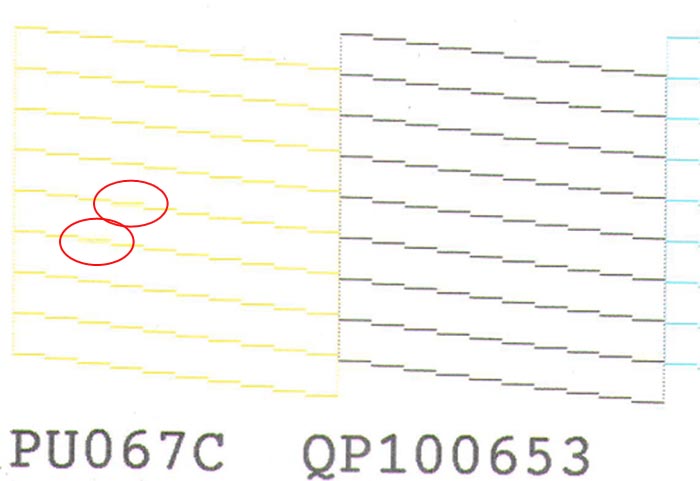

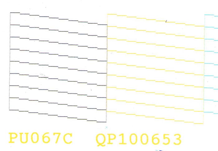

Подскажите пожалуйста.. такая вот проблема: Epson R290, InkTec E0010, Капсульная снпч от рессетерс мариотт(ПРО).
Скан теста дюз... две дюзины желтого пылят
Промываю желтый и черный цвета и меня капсулки и получаю такой
где ничего не пылит и дюзины чисты.
Когда ставлю все на нужные места обратно, дюзы опять пылит и именно те которые отмеченные на 1 рисунке.
| Сообщение #272 Отправлено 26 февраля 2010 - 20:53
Склоняюсь к чернилам.
| Сообщение #273 Отправлено 26 февраля 2010 - 20:55
Если чернила, то желтый должен был бы пылить и на месте черного.. не так ли?
Спасибо за быстрое реагирование :)
| Сообщение #274 Отправлено 26 февраля 2010 - 20:59
По идее-да...
| Сообщение #275 Отправлено 26 февраля 2010 - 21:02
Проблемы в чернилах.
Надо юзать оригиналы и всё будет ОК!
| Сообщение #276 Отправлено 26 февраля 2010 - 21:09
Нуу.. еслиб все юзали оригиналы половины веток форума не существовало бы ))
| Сообщение #277 Отправлено 26 февраля 2010 - 21:58
Ругают черный...
Вероятно внутри дюзы что-то осело, желтому достаточно, а чёрный уже с трудом.
Промыть с "нашатырём".
| Сообщение #278 Отправлено 26 февраля 2010 - 22:21
Ну с черным пока все нормально, видимо все таки желтый хуже в моем случае :)... буду пробовать промывку с нашатырем

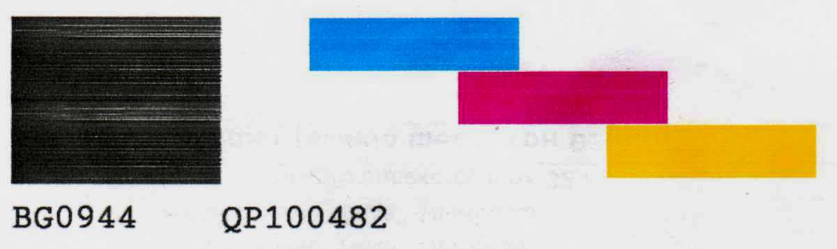

Epson stylus C48, простоял больше года в бездействии, естественно все засохло.
После пяти дней с заправленными картриджами ММ и наливом ММ с горкой на капу с последующим отстоем, дюзы восстановились.
Но есть сомнения в работе дюз черного цвета. Если посмотреть на тест дюз видно как черные дюзы начинают печатать полосу - нормально, а через миллиметра три начинает постепенно пропадать краска и появляются полосы.
При полной заливке листа черным цветом полос нет.
Интересно почему на тесте дюз появляются полоски?
Картриджи родные заправляются шприцом, краска WWM.
