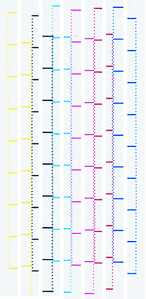

Для примера тест вертикальных линий принтера R270 с установленой СНПЧ. Судя по АР, принтер отпечатал 4000 листов А4 (или 12 тыс 10х15) Принтер в течении трёзх лет подвергался всяческим издевательствам. Вам даже не представить, каким.:)
Значится так: спокойно изымаем ДЗК и аккуратно, чтобы не повредить ...выкидываем их в помойку.
| Сообщение #248 Отправлено 22 февраля 2010 - 16:20
Точки видно замечательно.
Черный с цианом на одной линии, все прочие лесенкой

Ребят, к сожалению, у меня нет сканера, поэтому тест пришлось сфотографировать, но тут причина и так видна более чем. Собственно вот:
Промывка ПГ выполнялась несколькими способами:
1. По не знанию изначально промыли просто водой;
2. Далее почитав форум и другие ресурсы, промывали головку давлением через шприц, соединив его трубкой от капельницы. Продували каждый канал сначала водой, потом спиртом, потом зеленым ММ..
3. Потом установили ПГ в принтер и чистили программными способами
4. Налили в картриджи ММ и ирасходовали их до нуля программной очисткой
5. Налили в картриджи чернил и сегодня сделали уже 10 программных очисток....
Вопрос: как видите, не помогает... что можно попробовать еще? Может кто сталкивался и знает наверняка КАК промыть? и реально ли промыть?

Принтер Epson R300, печать теста на глянцевой фотобумаге.
Изначально проблема в том, что мы перезаправили оригинальные картриджи чернилами Inc Com, а они все потекли и за ночь буквально затопили весь принтер. Разобрали, все помыли - вот результат(((( До этого принтер стоял месяца 3-4 в нерабочем состоянии... Так что судить о состоянии дюз ДО этой промывки не могу
Почитала фак по картриджам, эти операции мы тоже производили, забыла написать... Замачивали головку на полтора суток, правда соплами вниз.. Также использовали метод промывки обратным давлением...

| Сообщение #258 Отправлено 23 февраля 2010 - 18:39
Динамика есть.. черный пробился полностью, желтый тоже...
Я заметила такую вещь - например, первый раз делаешь тест идет не пропечатка в одном месте, делаешь тут же второй тест - пропечатка в пропущенном месте есть, зато нет там, где в первый раз пропечатывалось.. Что это значит?
Снять ПГ не проблема, сколько по времени отмачивать? Первый раз отмачивали полтора суток - как видите, не помогло.. Хотя,.. неизвестно что было с ними ДО этого..
Как понять промыты ли картриджи?... Вчера в них был ММ, сегодня просто залили чернила, предварительно откачав остатки ММ, но ничего не мыли
| Сообщение #259 Отправлено 23 февраля 2010 - 18:42
Хм...есжели в разных местах...подсос...
