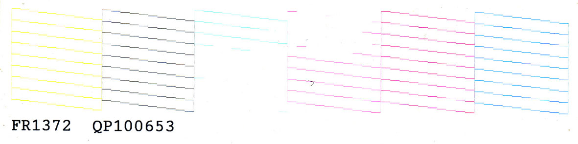

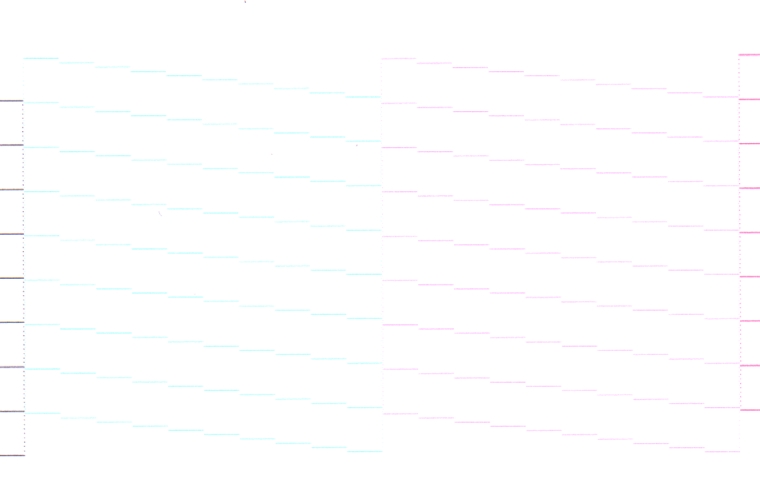

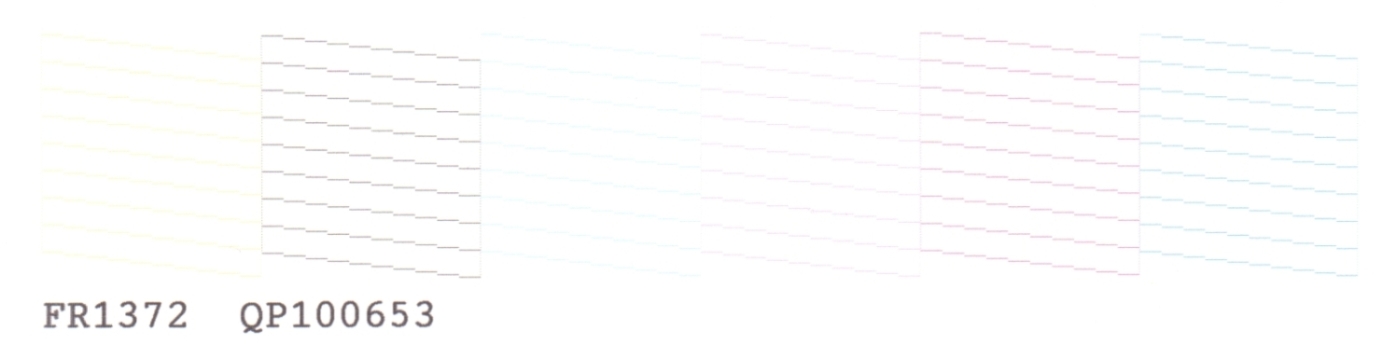

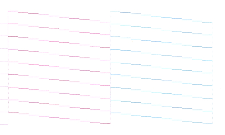

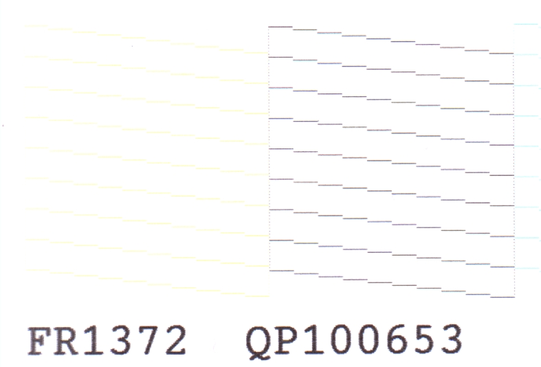

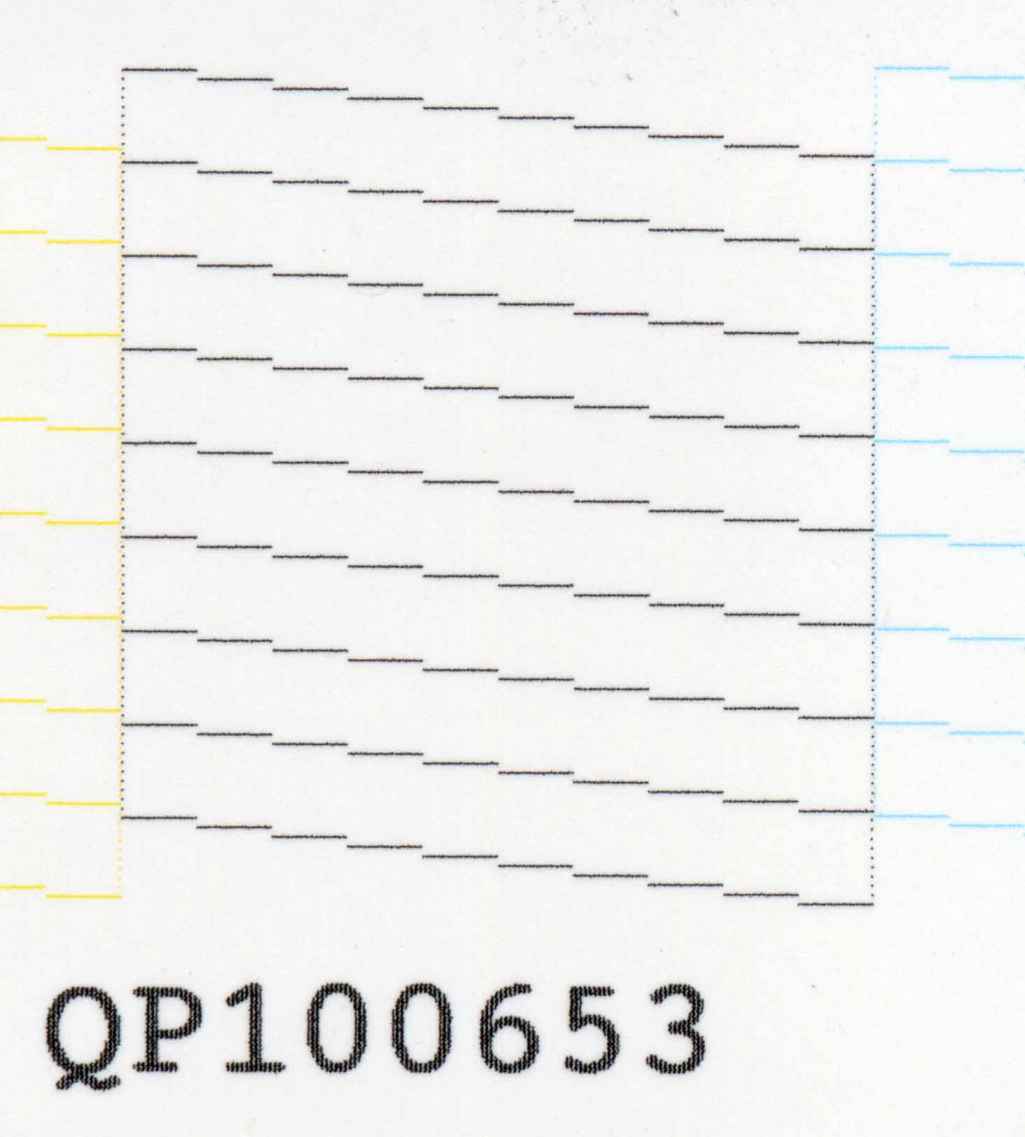

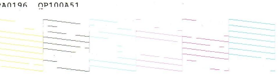

Победил я этот недуг.....
Полоски выкладывать не буду-нормальные!!!
Пришлось бутербродить раз 10... сначало ММ потом р-ром аммиака затем просто водой(для инъекций)
Полностью промывал картридж-заливал его промывкой,печатал на подкрашенной промывке...

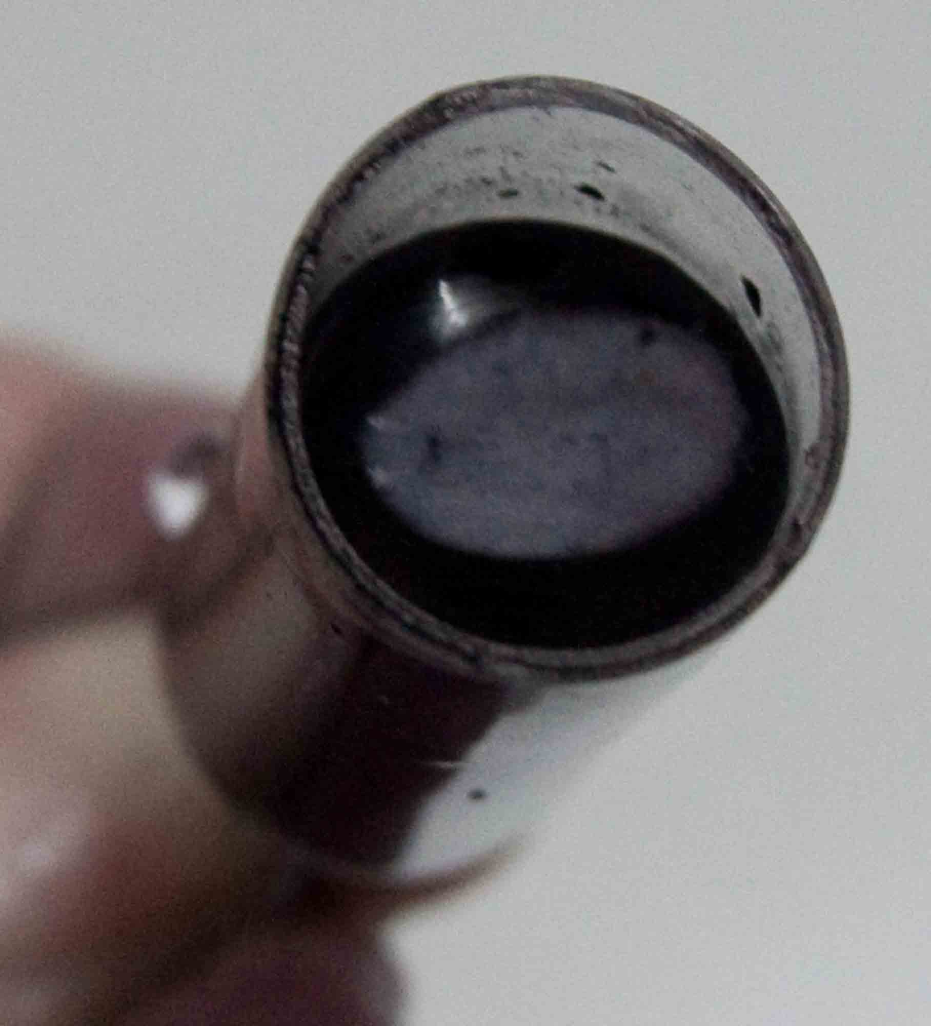

Так-же решил фильтрануть чернила-и не зря!!!
Вот эта хрень плавающая в фильтре от капельницы меня окончательно добила...
Я так и не понял что это...
При фильтрации(всего-то 100 грамм) ЭТО было на сеточке и всплыло после добавления воды(при промывке)
При высыхании приобретает серый цвет-микроскопа увы нет...
Теперь тема про фильтрацию для меня закрыта-фильтровать однозначно!!!!!!!!
PS. ММ советую тоже фильтровать от греха подальше...
