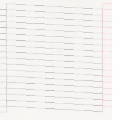

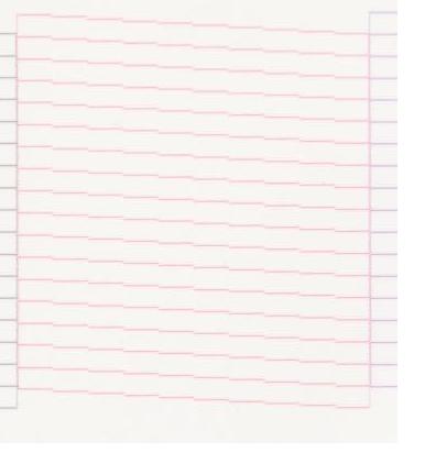

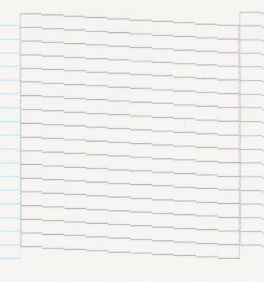

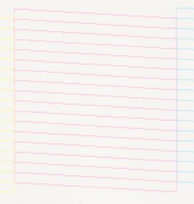

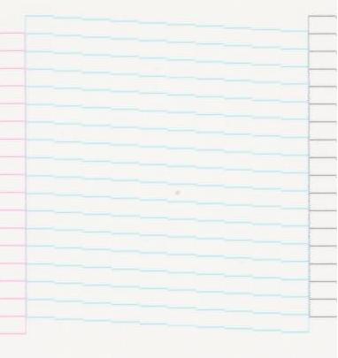

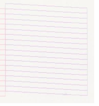

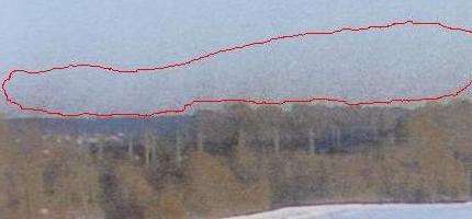

Доброго всем. Имеется проблема с дюзами. Принтер Epson R800, СНПЧ капсульная ресеттерс, емкости офис мариотт, установлены на уровне принтера, заправлены по инструкции, в воздушном отсеке чернил не более 1см во всех емкостях, шлейф уложен по инструкции к СНПЧ сверху. Чернила DCTec пигмент, печать на суперглянце ломонд.
Проблемы начались после 3 недель с установки системы. Всего было напечатано около 30 листов A4. Пробовал делать бутерброды с установленными на штуцерах шприцами с промывкой (ММ), чередуя с прочистками. Не дало ничего.
Вот тест дюз. На 4,5 сканах заметно некое раздвоение черных вертикалей.
А вот фото с проблемой. Виден распыл черного в выделенной области. Интересно, что при печати черных квадратов на белом все четко.

| Сообщение #225 Отправлено 17 февраля 2010 - 22:28
Масштабируется автоматом.
Но пользы от этих изображений...
Попробуйте гарантированно промыть каналы черного и поставить шприцы с другим цветом.
ММ какой применяли?
ММ какой применяли?
| Сообщение #227 Отправлено 18 февраля 2010 - 07:39
В данном случае ломонд глянец 160. ММ естественно синий для промывки. На 4 картинке видно двоение вертикальной линии. Может в этом дело ?

schulze (17th February 2010 - 11:33 PM) писал:
schulze (18th February 2010 - 09:39 AM) писал:
Бумага простая глянец ==такая каша и будет из-за того что пигмент на простой глянец не ложится.
Не мучайте принтер и печатайте на суперглянце, мате, сатине.
