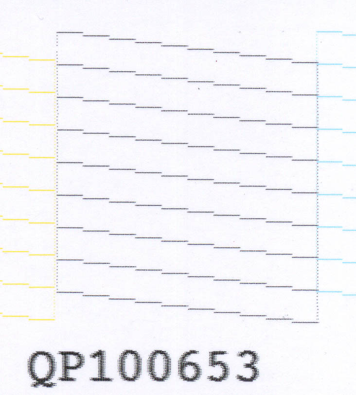

| Сообщение #181 Отправлено 01 февраля 2010 - 20:05
Похоже на то, что ПГ по бумаге ерзает. Может проблема в бумаге.
| Сообщение #182 Отправлено 01 февраля 2010 - 20:08
Балансировку проверить всегда полезно, но не факт, что в данном случае - слабоват косоструй.
Если выведен слив, стоит проверить воздушное отверстие в сливной емкости и насколько высоко поднимается слив относительно капы.
Просто "доноростояние на километр ниже" приведет к оттоку всех чернил в доноры и завоздушиванию ПГ.
Валы прочистить прокатывая картон смоченный промывкой в верхней половине листа.
| Сообщение #183 Отправлено 01 февраля 2010 - 20:11
Похоже, ворсинка(и) какая-то прилипла к ПГ снизу. Отсюда и некая регулярность клякс на повторяющейся картинке - при начале возвратного движения ПГ ворсинка изгибается и оставляет кляксу, при поступательном движении - полоску.
Было у одной знакомой похожее. Бутербродить подольше - отмочить, чтобы снялась.

| Сообщение #186 Отправлено 01 февраля 2010 - 21:56
у меня было похожее изза бумаги, был обычный глянец от ломонда, он у меня изгибается моментально при попадании чернил побробуй премиум бумагу сунуть. Если бумага мятая и волнистая вылазит с печати, значит нужно менять бумагу или как минимум настройки печати
| Сообщение #187 Отправлено 01 февраля 2010 - 22:09
jake83 На любой другой бумаге тоже самое... Тут похоже serkun был прав... Сейчас делаю бутерброды, после четвертого бутерброда достал промокашку, а на ней целый жмут ворсинок... Щас еще пару раз бутербродну и попробую печатать..
| Сообщение #189 Отправлено 01 февраля 2010 - 23:12
Искатель Об этом могу только догадываться :) Скорее всего скопления пыли... Огромное спасибо всем, кто пытался помочь в данном вопросе. Отдельное спасибо Искатель и serkun. Вопрос считаю полностью исчерпанным. Распечатки стали просто супер, даже в режиме "Простой текст" (о чем раньше я мог только мечтать, т.к. печатать без полос и прочих проблем было возможно только в режиме "Наилучшее фото"). Так что всем еще раз огромное спасибо.

| Сообщение #192 Отправлено 03 февраля 2010 - 11:20
Такой вопрос: могут ли кривоструить все дюзы одного цвета(в моём случае чёрного) в ОДНУ сторону?
Особенно это заметно на тексте и вертикальных полосах!!!Полосы получаются практически паралельными...
Могу выложить загадочный файлик но он весит 2 метра(иначе эффекта не видно)

| Сообщение #193 Отправлено 03 февраля 2010 - 13:19
А кто Вам сказал, что это кривоструй? Надо откалибровать в AdjustmentProgram и все! Почему калибровка так сбилась - х.з.
| Сообщение #195 Отправлено 03 февраля 2010 - 13:45
Да, не калибровка однако... Но и не кривоструй!
Это двунаправленная печать? При однонаправленной такого нет? В других чистых цветах наблюдается или нет?
Сдается мне, что это механика разболтанная. Сколько принтер пробегал?
| Сообщение #196 Отправлено 03 февраля 2010 - 13:49
Печатать приходится в одну сторону...Двоения при этом не заметно...Другие цвета сейчас попробую...

| Сообщение #197 Отправлено 03 февраля 2010 - 14:19
Ну так в Шопе нарисовать линии чистой мажентой и цианом. А то совсем непонятно - как может один черный так глючить? Если другие цвета в норме - получается, что не механика, а управление черным. Кстати, тестить лучше из шопа (или другого граф. редактора), а не из экселя - кто его знает, что он там на печать выкидывает.
И еще стоит все же Adjustment Program прогнать полностью - может на мысли наведет.
| Сообщение #198 Отправлено 03 февраля 2010 - 15:53
Прежде, чем гонять AP лучше побутербродить. Иначе легко принтер в кому вогнать.
Косоструй присутствует наверняка.
Границы волнами, а не прямыми. Черная граница с желтым на месте, а с цианом въехала на циан.
| Сообщение #199 Отправлено 03 февраля 2010 - 16:12
Искатель (3rd February 2010 - 04:53 PM) писал:
Там самое странное, что на широком тесте (не на лесенке, а на сетке широкой) вначале и в конце строки - нормально, а в середине - вертикальные линии разбегаются. Причем конкретно так! Явно больше, чем на лесенке. Какой же это кривоструй?
| Сообщение #200 Отправлено 03 февраля 2010 - 17:46
5 или 6-я точка сверху просто отсутствует.
Все точки по границе c цианом смазаны.
По третьему ряду на границе с желтым хорошо видно черные точки сдвинуты относительно друг друга.
Калибровка сдвинет все точки одного цвета, а не часть.
Проблемы механики будут сбивать точки всех цветов.
serkun
Так то умеючи.
Забыл, сколько народу начав тыкаться в АР поломало принтеры?
Имхо, изображений не достаточно для выводов.
Возможен комплекс проблем.
Может, энкодер в пятнах, вот он и сдвигает весь ряд на большой черной сетке.
Надо смотреть как принтер будет печатать по каждому цвету в каждой точке листа.
serkun
Так то умеючи.
