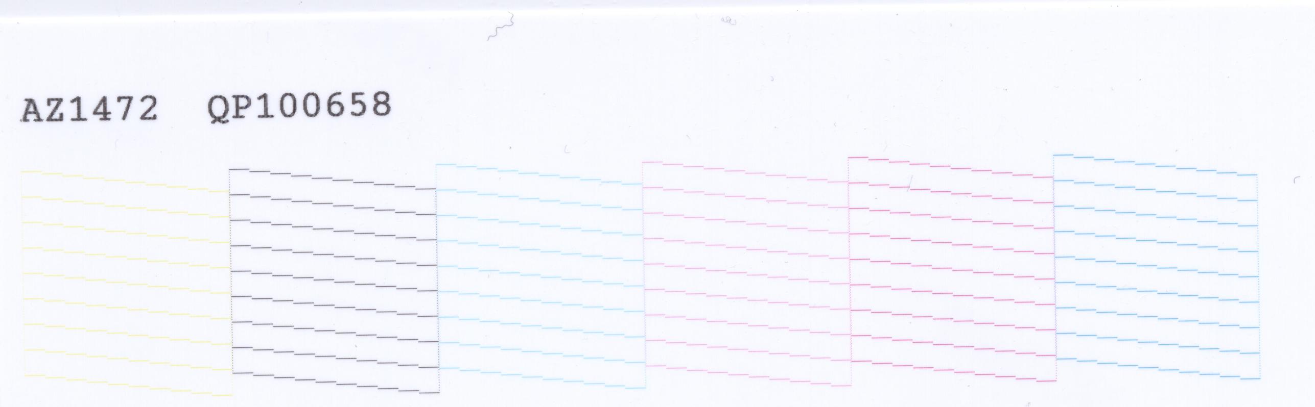

Epson. Скан теста дюз.

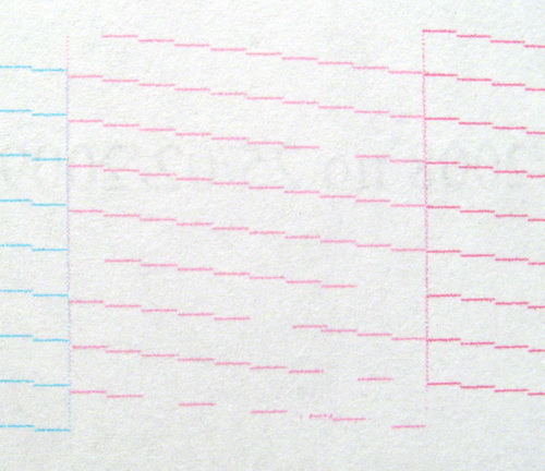

Достал пружину из лайт маженты. Чистая - блястящая.
В чем может быть ещё проблемы?
| Сообщение #146 Отправлено 05 января 2010 - 09:26
alsu
"Перелив"
Если СНПЧ, то возможны варианты:
1) неправильно заправлены или установлены доноры
2) негерметичность в тракте подачи чёрного
"Перелив"
| Сообщение #148 Отправлено 05 января 2010 - 14:11
Промыть капу, ракель, потом сделать штатные прочистки.

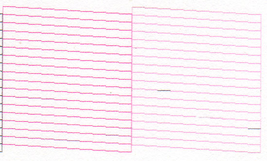

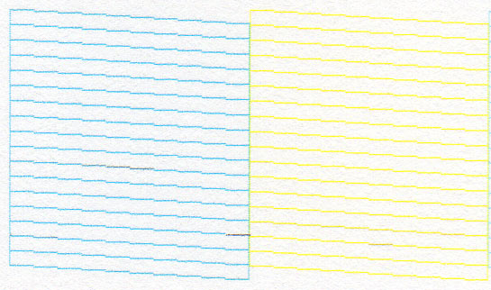

Посмотрите мой тест пожалуйста) Нормальный?
Я выложил, хотел спросить почему буква А не пропечатывается?

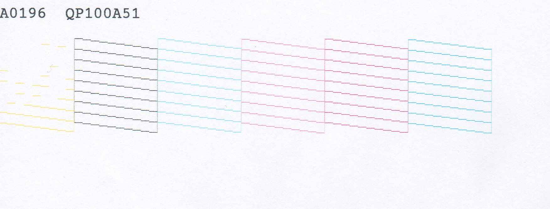

У меня проблема, принтер ТХ650, СНПЧ капсульная стоит, чернила ink-mate. Вообщем установил СНПЧ, только отверстия забыл закрыть заправочные, все работало хорошо, все дюзы на тестах. Наследующий день спохватился и закрыл отверстия, через некоторое время пробую тест дюз желтый пропадает, скан прилагаю. Пробовал чистить , бутербродить толку мало. В шлейфе воздуха незамечено! Уже сутки так, что может быть?
| Сообщение #160 Отправлено 18 января 2010 - 07:37
Зависит от того как Вы заправили доноры.
Кстати какие доноры?
Желательно с фото, где видно уровни чернил в ВО и пробки.
Не ясно как выпадают дюзы - одни и те же либо разные.
Стоит проверить герметичность системы.
Стоит убрать воздушный фильтр, если стоит.
Стоит проверить шлейф на заломы и перегибы.
Кароч, внимательно перечитываем
