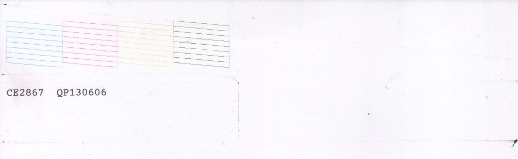

Epson. Скан теста дюз.

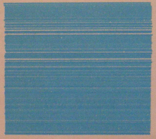

А я вот так со старыми офисами поступил (фото 4). Теперь только иголки приходится менять, когда они зальются чернилами или забьются чем-нить. Но это зависит от доноров - если нормальные, то не стоит их в "баночки" превращать. Много дискутировалась здесь проблема доноров и Мариотта со всеми плюсами и минусами. Поищите. Почитайте.
| Сообщение #162 Отправлено 18 января 2010 - 14:51
Сегодня сделал, чистку желтого шприцем ( осторожно влил в штуцер желтого 1,5 кубика пром. жидкости и отсосал обратно, 2 раза). Появился желтый полностью на тесте дюз! Но, сделал я штатную прочистку и теперь пропадают частично дюзы на маженте. До вечера отстаивается сейчас принтер.

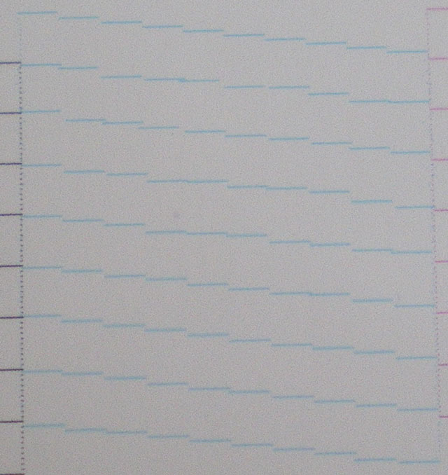

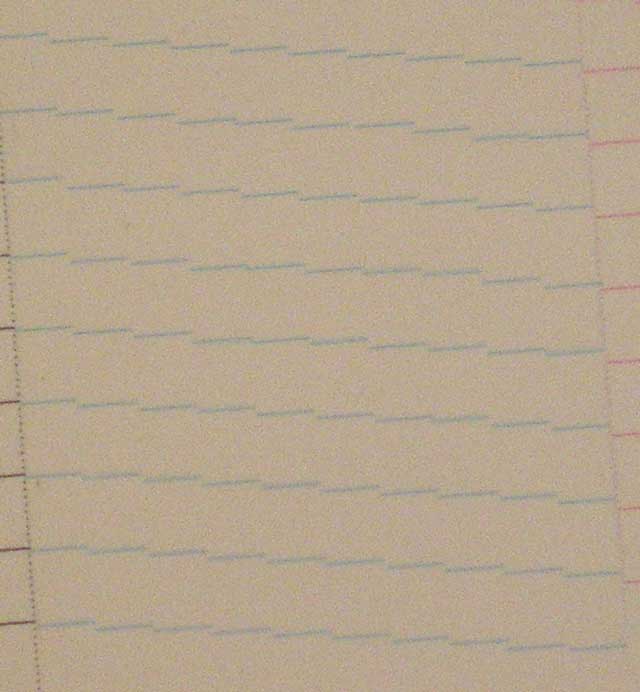

Добрый день. Начал полосить LM
Другой тест показывает такую ерунду
СНПЧ капсульная "resetters", чернила InkTec 10я серия, доноры "офис", донор проблемного цвета в режиме "мариотта", принтер поднят на 5 см, поменял весь тракт проблемного цвета до штуцера(т.е. донор, трубка, капсула).
Чистил, бутербродил, промывал. Не помогло. Вопрос: что делать дальше? Может чистящая жидкость не той системы("InkTec MCS")?

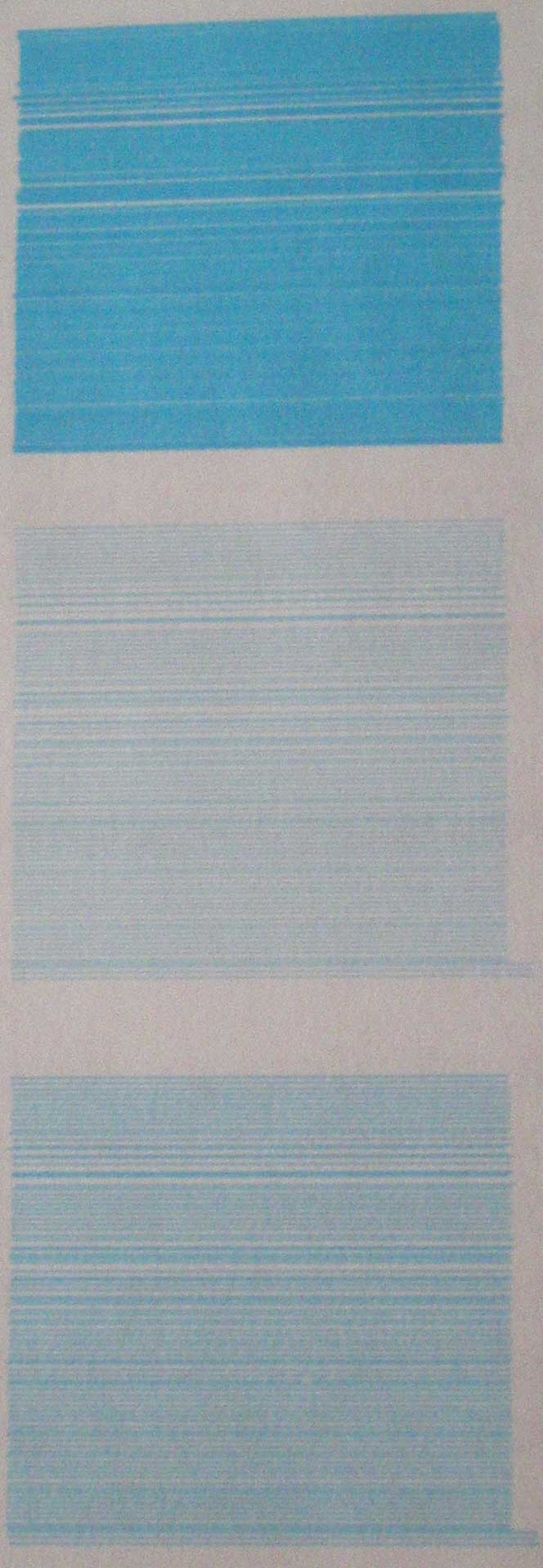

| Сообщение #170 Отправлено 29 января 2010 - 13:27
mm1aa, важно не насколько поднят принтер, а уровень чернил в ВО относительно уровня дюз.
Остальные цвета нормально?
В каком режиме печатали заливку? Попробуйте в разных, начиная с фото РПМ.
Сразу после заливки дюзы на месте или пропадают?
Странно как-то полосит - сначала нормально, потом - сильно, потом - почти восстанавливается. Обычно только нарастает или стабильно.
Упоминались тут проблемы с Е0010. Или балансировка. Или шлейф. Или засор ПГ - х.з. Принтер сколько прошел?

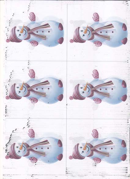

Всем доброго времени суток. Суть проблемы такова: при печати принтер мажет бумагу, оставляя на ней черные кляксы и полосы.
Прилагаемые изображения:
1. Образец печати
2. Тест проверки дюз
Для решения данной проблемы мною была вымыта капа, резиновый ракель (рядом с капой), два прямоугольных отверстия в левой части принтера (как я понял стоки для отработанных чернил, - были очень загрязнены чернилами) и длинная паролоновая полоса вдоль всего принтера. Также вымыл маленькие резиновые валики, которые протягивают бумагу. Ничего не помогло. Что делать дальше? Бутерброд?
Принтер МФУ Epson CX 4900 с установленной капсульной СНПЧ. Чернила пигментные InkTek Premium Ink.
Принтеру 2 года. Проблема появилась примерно 3 месяца назад.
1. Образец печати
| Сообщение #178 Отправлено 01 февраля 2010 - 19:18
Емкости с чернилами нужно немного опустить относительно принтера.
| Сообщение #179 Отправлено 01 февраля 2010 - 19:23
root (1st February 2010 - 07:18 PM) писал:
Опустил на 7,5 сантиметров ниже уровня поверхности, на которой стоит принтер. Стоит так уже часа 2. Результата нет. Может рано еще? Да и в принципе всегда СНПЧ у меня стояла на одном уровне с принтером. Стояла так 1 год и 9 месяцев. Проблем не было. Ну хз.. буду ждать..
| Сообщение #180 Отправлено 01 февраля 2010 - 20:01
Что-то другое тут...
