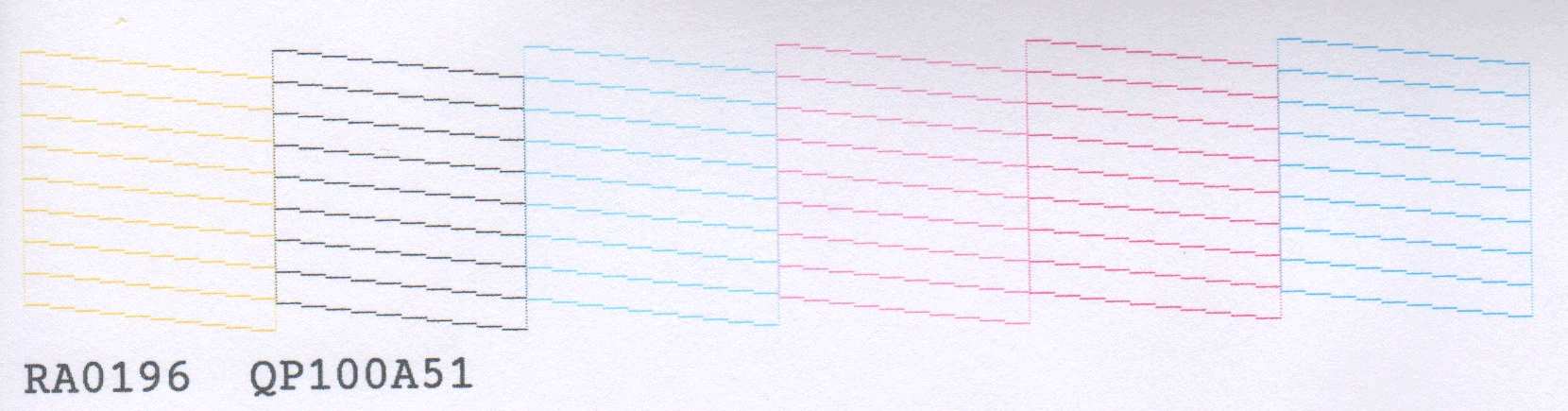

Epson. Скан теста дюз.
| Сообщение #123 Отправлено 24 сентября 2009 - 20:12
Кстати, если посмотреть внимательно, то принтер печатает штатную "лесенку" за один проход и при рассматривании теста через лупу все проблемы видны. Но не у всех есть лупа, поэтому печать цветных квадратиков за тот же один проход, является более показательной, с целью выявления неравномерностей.

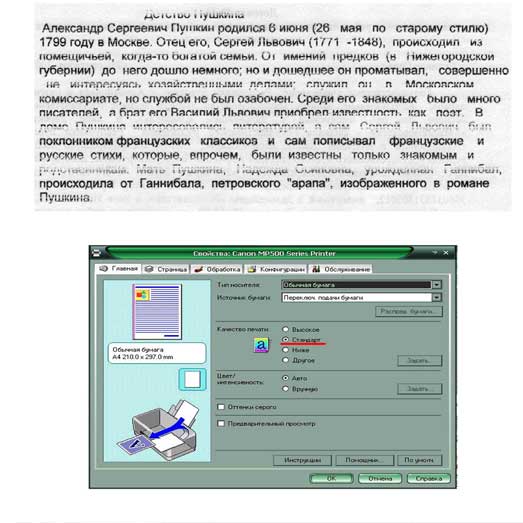

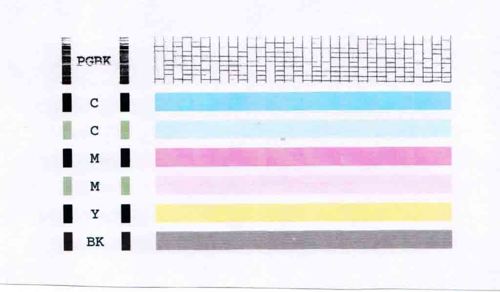

У меня МФУ Canon MP 500 Pixma. Где то год назад ставила СНПЧ, печатал сначала отлично месяцев шесть, потом начались проблемы с печатью документов. Отдали в сервис-ремонт. Посоветовали сменить СНПЧ. Отдала деньги за ремонт и это устройство. Привезла домой, сразу же на второй день начались те-же проблемы. Т.к. этот сервис находится в 150 км, сразу не обратилась. После очередного посещения сервиса(а они там только руками развели), мне вернули деньги за СНПЧ и отправили домой восвояси, при этом не отдали даже чипы. Пришлось покупать новые картриджи.
Была долгая прочистка дюз, потому что долго стоял без картриджей. Теперь тест(сразу говорю все выше перечисленные манипуляции были сделаны в первую очередь).
на стандартной печати:
а если поставить высокое качество, то напечатает хорошо, но оочень долго.
Что мне ещё сделать??? И вообще, поправимо ли это? Извините за качество изображений.

Если при высоком качестве хорошо, а при обычном плохо - проблема поступления чернил.
Начиная от засора в ПГ и заканчивая воздушными фильтрами в донорах.
Но внутрений угадай подсказывает, что дело еще кое в чем...

1. Качество скана плохое, чтобы нормально оценить.
2. В ЛЦ ступенька 3-я сверху 1-я слева явно заезжает за границу с черным.

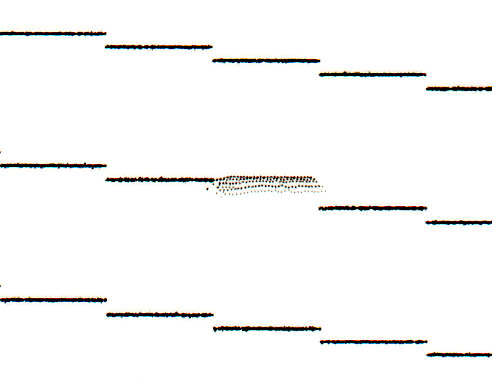

И еще неприятность одна, при распечатке теста выравниявания головок, №1 уходит немного в черный цвет!
| Сообщение #139 Отправлено 16 декабря 2009 - 14:18
У нас тут есть капсульная СНПЧ, приглядываюсь пока
А вот , что чернит слегка на тесте выравнивания головок №1 непойму!
| Сообщение #140 Отправлено 17 декабря 2009 - 10:22
На капе и ракели была грязь, промакашкой вытер. Еще на поверхности по которой пг ездит , чернил немного было , убрал. Теперь тест нормальный!
