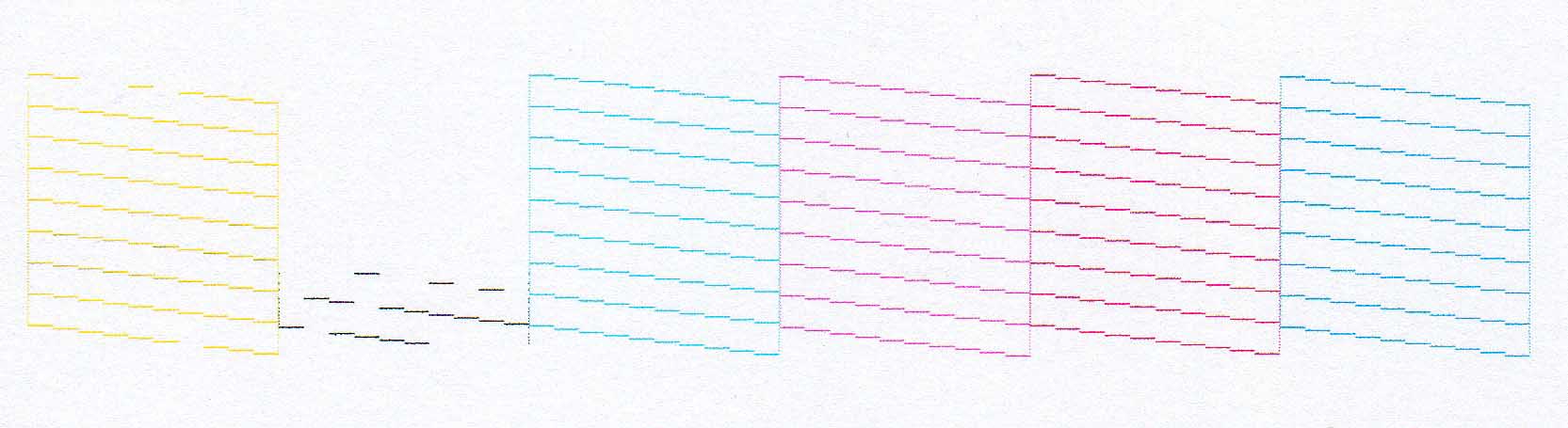

Господа ПРОФИ, нужна помощь - новый МФУ RX690+СНПЧ Resetters.
После прокачки чернил всё прекрасно, но стоило принтеру постоять 20-30 мин, как тест дюз показывает ровно половину чёрного цвета, а ещё через час (прошёл обед) и вовсе пропал чёрный. Прокачал чернила и снова всё прекрасно, но с течением часа повторилась проблема.

| Сообщение #295 Отправлено 19 марта 2010 - 19:38
ХОТИТЕ ВЕРЬТЕ, ХОТИТЕ НЕТ, НО СРАБОТАЛ ГРУЗИК. То-есть я в каретку ПГ положил стержень оконной петли и все дюзы на "ОТЛИЧНО"
СПАСИБО, RESETTERS!

| Сообщение #296 Отправлено 19 марта 2010 - 20:04
Дважды или трижды пробовал бороться с пропусками дюз посредством груза. Решил, что глупости. Проблемы, чаще, возникают от плохих чернил, чем от веса каретки.
Но если помогает оконная петля, то пусть она будет.

| Сообщение #298 Отправлено 22 марта 2010 - 23:27
wwp (18th March 2010 - 09:33 PM) писал:
Попробуйте переставить капсулы черного с другим цветом и посмотреть, что будет. Только перед этим лучше перестраховаться и на всякий случай промыть черный и этот цвет - не смешивать их в ПГ.
| Сообщение #299 Отправлено 22 марта 2010 - 23:41
Да, именно после простоя пропадает чёрный и только он. Сегодня прочистил Пг и отпечатал 7 шт. А-4 с полной заливкой - всё прекрасно. Тут же через минут20 печатаю 10х15 - чёрный присутствует наполовину. Прочищаю ПГ и снова всё ОК!
А как проверить фильтры ёмкости ПРО? Не встречал?
Но я написал выше, что купил Чёрный 9 серии, но не помогло. При заправке шлейф пропускает чернила отлично, подтеканий нигде не видно, перегибов тоже. Иногда после продувки чёрный заливает жёлтые дюзы.
