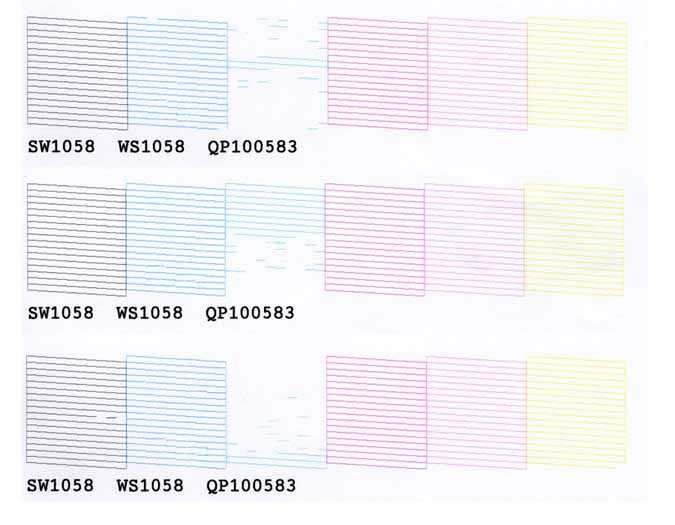

| Сообщение #373 Отправлено 23 апреля 2010 - 19:05
Приветствую всех, имеется б/у ПГ от R270, при промывке шприцом "дождик идеальный на всех цветах. ПГ была испытана на принтерах SP R270 и SP1410 со следующим одинаковым результатом:
(Извиняюсь за качество сканирования и прошу не обращать внимания на light cyan-там всё в порядке).
Проблема с black и yellow секторами, программные промывки не помогают. Видимо проблема на гибкой плате (рисунки 5 и 6(автор mag54) на http://www.resetters...pic=5401&st=160 ).
5: http://www.reseters.ru/index.php?act=atta...ost&id=8978
6: http://www.reseters.ru/index.php?act=atta...ost&id=8979.
Интересно что и у черного и у желтого не печатают почти те же дюзы. На рисунке 5 видно что от платы ПГ к пьезокристаллам опускаются 3 гибких платы( с микрухами SHARP), значит на кажной гибкой плате, в её нижней части, расположено по 90 проводников с обоих сторон (на каждый цвет).
По моему обрыв именно в этих проводниках, (думаю маловероятно что микруха SHARP может выгореть частично). Есть ли у кого нибудь опыт ремонта ПГ в таком состоянии?
| Сообщение #374 Отправлено 23 апреля 2010 - 19:31
Не мучайте себя...
| Сообщение #375 Отправлено 23 апреля 2010 - 19:47
Наверно вы правы, просто жалко головку, когда в ней 4 цвета нормально печатают.
| Сообщение #376 Отправлено 23 апреля 2010 - 20:06
Если мы добрались до "микрух", то дальше уже делать нечего. А может нужно было аккуратно промыть каналы и сменить чернила?
| Сообщение #377 Отправлено 24 апреля 2010 - 10:13
ПГ пришла ко мне б/у из сервиса без ничего, без чернил просто в пакетике, и после первичной проверки на к/з, запустил процесс промывки (замочка-3-5мм, отстойка, обратный всас и т.д.). Проблем никаких с непробиваемостью и косоструями не было. Видимо дефект был вызван до меня и ПГ была заменена по гарантии.

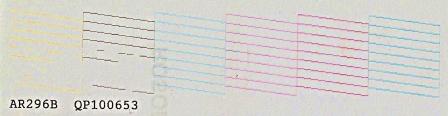

| Сообщение #379 Отправлено 08 мая 2010 - 14:26
Здравствуйте! У меня Epson RX700. Машина просто супер. Пользуюсь ней уже почти 2 года. Сразу после того, как закончились чернила в оригинальных картриджах, поставил СНПЧ SuperPrint с водянкой DCTec. Проработало все больше года отлично. А вот сейчас случилась проблема с печатью LC. Печать полосит, тест дюз кривой, чистка даже 3-4 раза подряд не помогает.
Вот тесты дюз между чистками:
Вот тестовая печать
Давления в донорах вродь хватает, помпа работает не часто. А вот на выходе из картриджа LC чернила немного протекают.
Понимаю что где то после картриджа что то засорилось. Но судя по тесту дюз (линии прорисовываются каждый раз в разных местах), это не ПГ. Может ошибаюсь. Помогите, что и где мне нужно чистить?
Вот тестовая печать
| Сообщение #380 Отправлено 08 мая 2010 - 14:50
Это ПГ подза..лась. Чистить ПГ, можно также весь чернильный тракт, не помешает.
